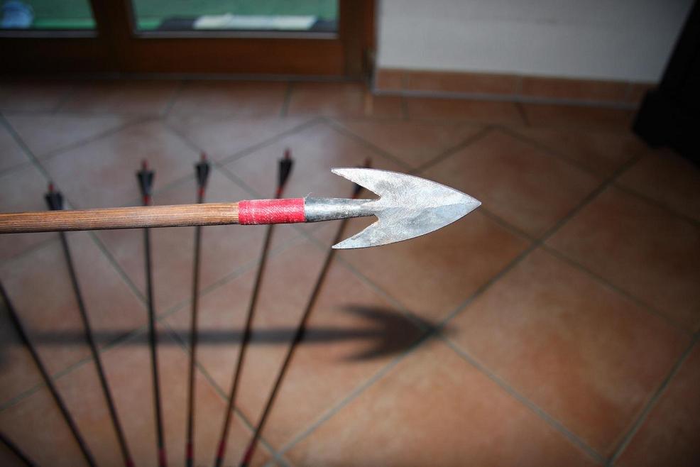

nachdem ich demnägst einen stärkeren Bogen bekomm brauch ich natürlich passende Pfeile.
Mir sind dabei die Historischen Spitzen eingefallen die es bei Bearpaw zu kaufen gibt.
Das Stück würde 4,88€ kosten.
Hat jemand Erfahrungen mit solchen Spitzen gemacht?

Tomtom, schießen kann man damit, treffen auch, nur auf 3Dziele darf man meist nicht

Ich hab immer gedacht das die Spitzen nur zur Deko sind und zum an die Wand hängen.
Re: Historische-Spitzen wirklich Schusstauglich?
Nö, die funzen schon. Meistens sogar so gut, dass sie richtig schöne Löcher machen, was manch einer gar nicht gut findet.

Ich würde an deiner Stelle keine gegossene Spitze kaufen. Sie sehen meiner Meinung nach nicht so gut aus, wie geschmiedete Spitzen und sind auch lange nicht so stabil. Ich habe mir neun ähnliche Spitzen gekauft und bereue es. Sie sind meiner Meinung nach nicht für Repliken mittelalterlicher Pfeile tauglich und verbiegen sich leicht. Und so viel teurer sind handgeschmiedete Bodkins auch nicht!

Im Allgemeinen taugen solche Spitzen schon, nur die von Dir abgebildete Spitze sieht wirklich verbiegeanfällig aus!
Geschmiedete Spitzen sehen schon besser aus, aber viel mehr halten sie auch nicht aus, sie sind halt ursprünglich nur für einmaligen Gebrauch gebaut worden, bei mir biegen gerne die Tüllen auf, bei harten Treffern.
Übrigens sind diese Spitzen nach meiner Meinung nicht gegossen sondern aus dem Vollen (St 37 oder ähnlichen) gefräst worden.
Soltest Du mehrere Spitzen haben wollen, dann schau mal bei Julius nach und Frage bzw Bestelle hier über PM, das spart noch ein paar Teuros!

Lonbow....du sprichst mir aus der Seele!lonbow hat geschrieben:Ich würde an deiner Stelle keine gegossene Spitze kaufen. Sie sehen meiner Meinung nach nicht so gut aus, wie geschmiedete Spitzen und sind auch lange nicht so stabil. Ich habe mir neun ähnliche Spitzen gekauft und bereue es. Sie sind meiner Meinung nach nicht für Repliken mittelalterlicher Pfeile tauglich und verbiegen sich leicht. Und so viel teurer sind handgeschmiedete Bodkins auch nicht!
Grüße,
David
Dirk, du hast zwar recht, sie sind gefrässt und nicht gegossen, ich habe hier aber auch welche, die sind schon alle verbogen, obwohl ich nur auf strohscheiben geschossen habe. Ich bereue bis heute, dass ich diese Spitzen vor 4 Jahren gekauft habe.Dirk M hat geschrieben:Geschmiedete Spitzen sehen schon besser aus, aber viel mehr halten sie auch nicht aus, sie sind halt ursprünglich nur für einmaligen Gebrauch gebaut worden, bei mir biegen gerne die Tüllen auf, bei harten Treffern.![]()
Mittelalterliche handgeschmiedete Spitzen sind jedoch wirklich besser! Wobei es auch hier darauf ankommt, wer sie geschmiedet hat. Wichtig ist bei Spitzen allgemein, dass die gut gehärtet sind, dann verbiegen sie auch nicht, sondern brechen im shclimmsten Fall /wenn überhaupt ab). Das passiert aber nur, wenn man gegen Felsen oder derartiges schießt.
Ich schlage dir also vor, lieber geschmiedete Spitzen zu kaufen. An ihnen hast du länger, als an gefräßten, gestanzten oder gegossenen. Ein Beispiel für gute Spitzen: Ulrich Stehli oder Hector Cole.
