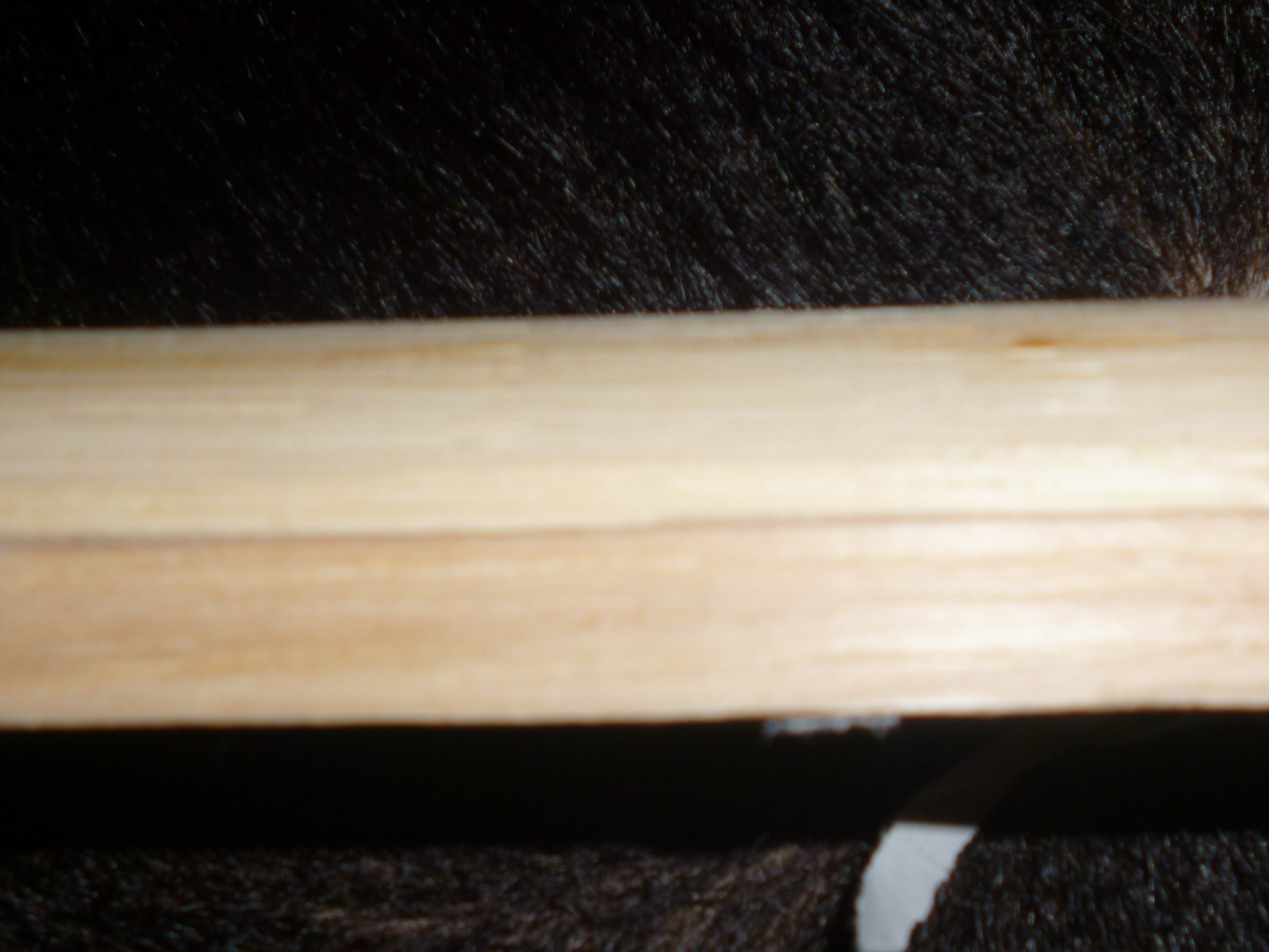

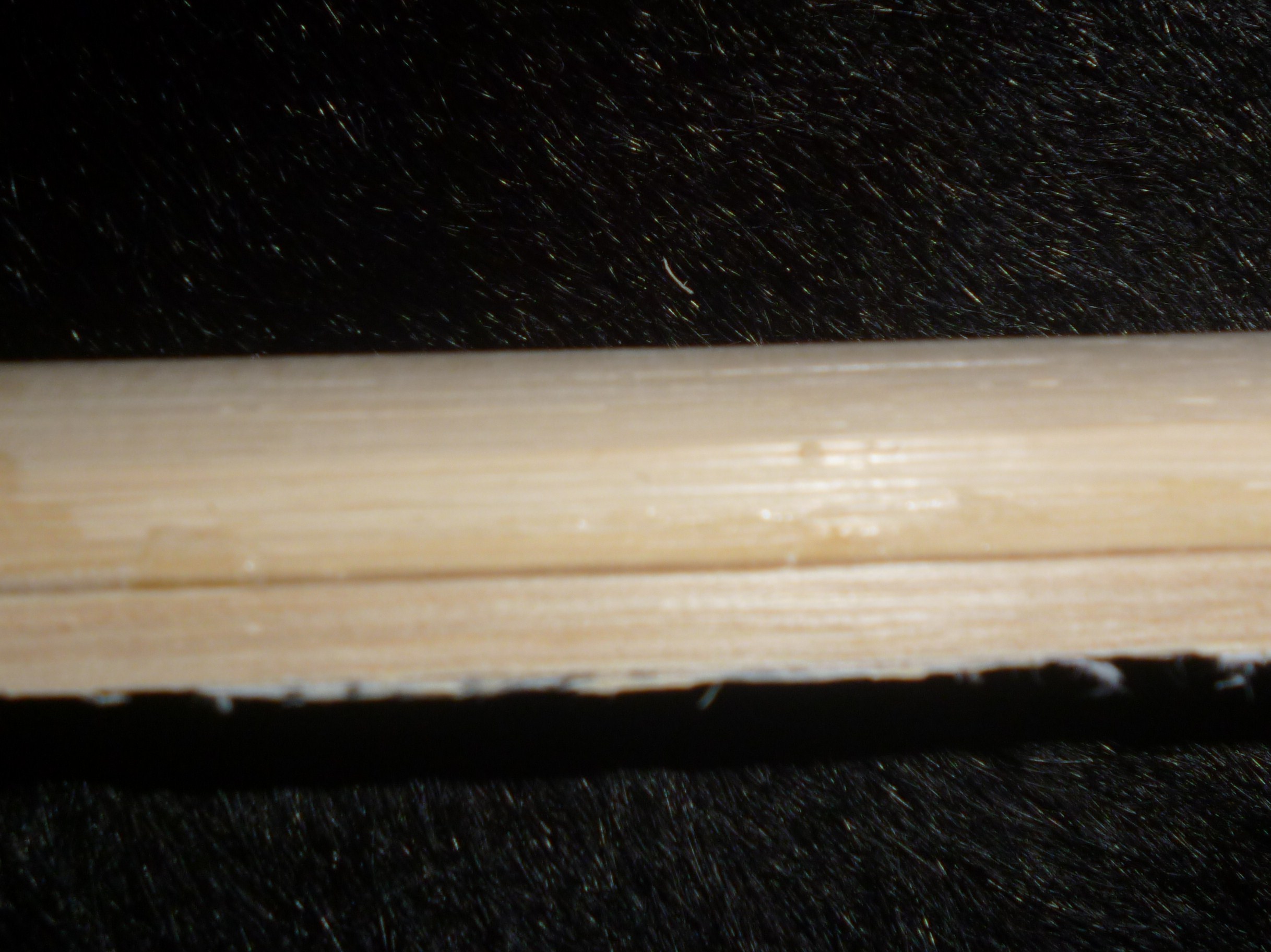

Bis jetzt haben die Teile ein wahnsinns Zuggwicht. War zwar in meinem Sinne das es so wird, ist aber dch ein bisschen krass geworden. :-\
Das muss ich unbedingt noch ändern.
Zum Tillern mit facing arbeite ich noch Seitenfacetten ins Hickory ein. Das wird dann hoffe ich mal das Zuggewicht stark veringern und durchs tillern wird es denk ich mal eh noch schwächer.
Hier noch Bilder:
Schwächerer Bogen
Schwächerer Bogen
Stärkerer Bogen
Stärkerer Bogen

Aber wenn die Kamera auf das Holz fokussiert hätte und nicht auf den schwarzen Teppich, dann könnte man was erkennen ;)
Aber mal zur Sache: Das Facing sieht extrem dick aus. Wie viel is das? 10 oder 15mm?
Leo
Beiträge: 210
Registriert: 03.05.2011, 21:13
Re: Leim
Beitrag von Leo »
das dicke ca. 7,8cm
das dünne 5,5cm

Galighenna
Beiträge: 8845
Hat gedankt: 3 Mal
Re: Leim
Beitrag von Galighenna »
Ähm du meinst Millimeter oder?
Leo
Beiträge: 210
Re: Leim
Beitrag von Leo »
OOPPPPPPPPPPS :o ::)
Ja natürlich mm.

Galighenna
Beiträge: 8845
Hat gedankt: 3 Mal
Re: Leim
Okay, das passt.
Bei den fertigen Bögen wirst du dann wohl bei etwa 2-3mm Restdicke landen.

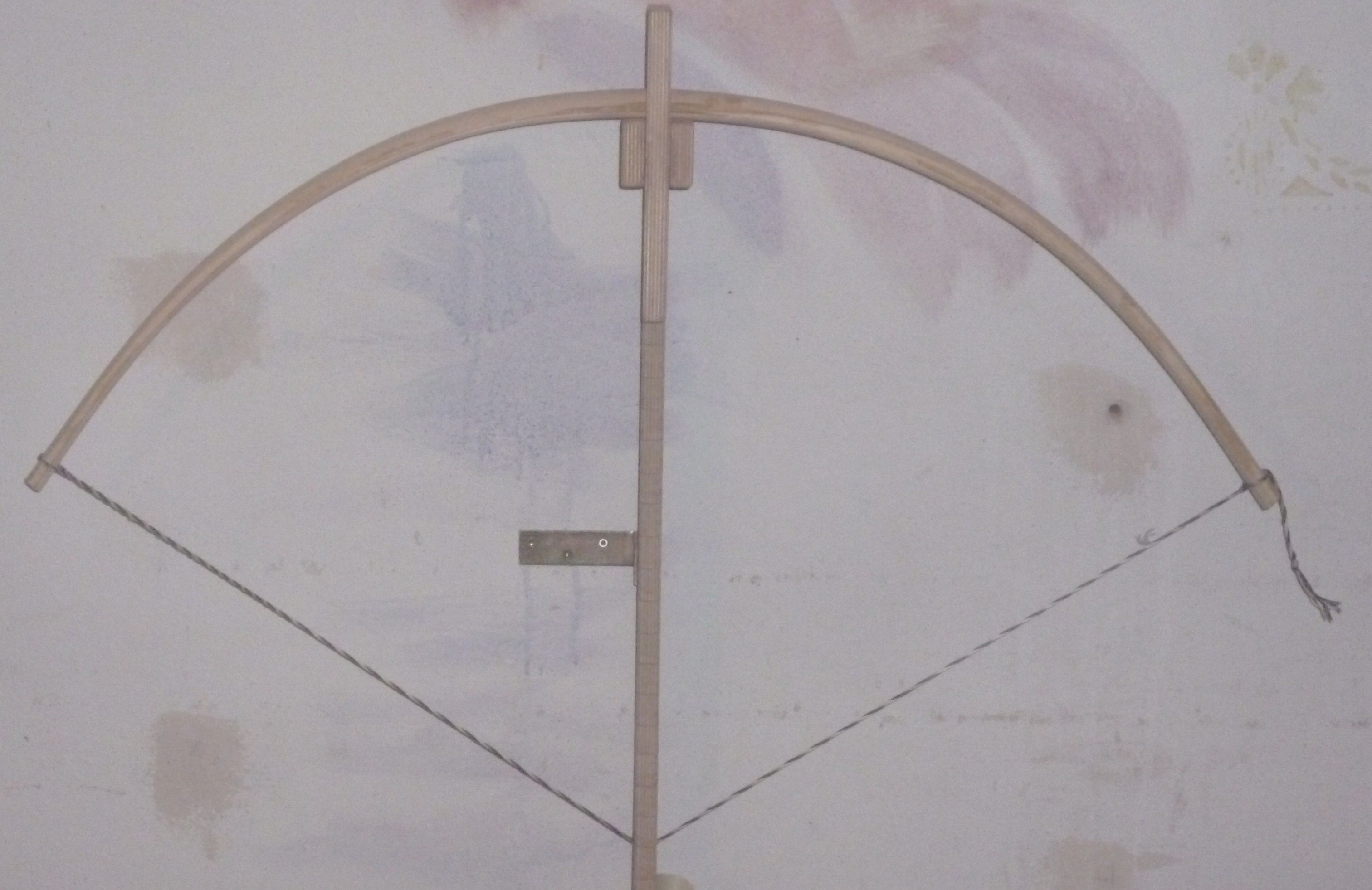

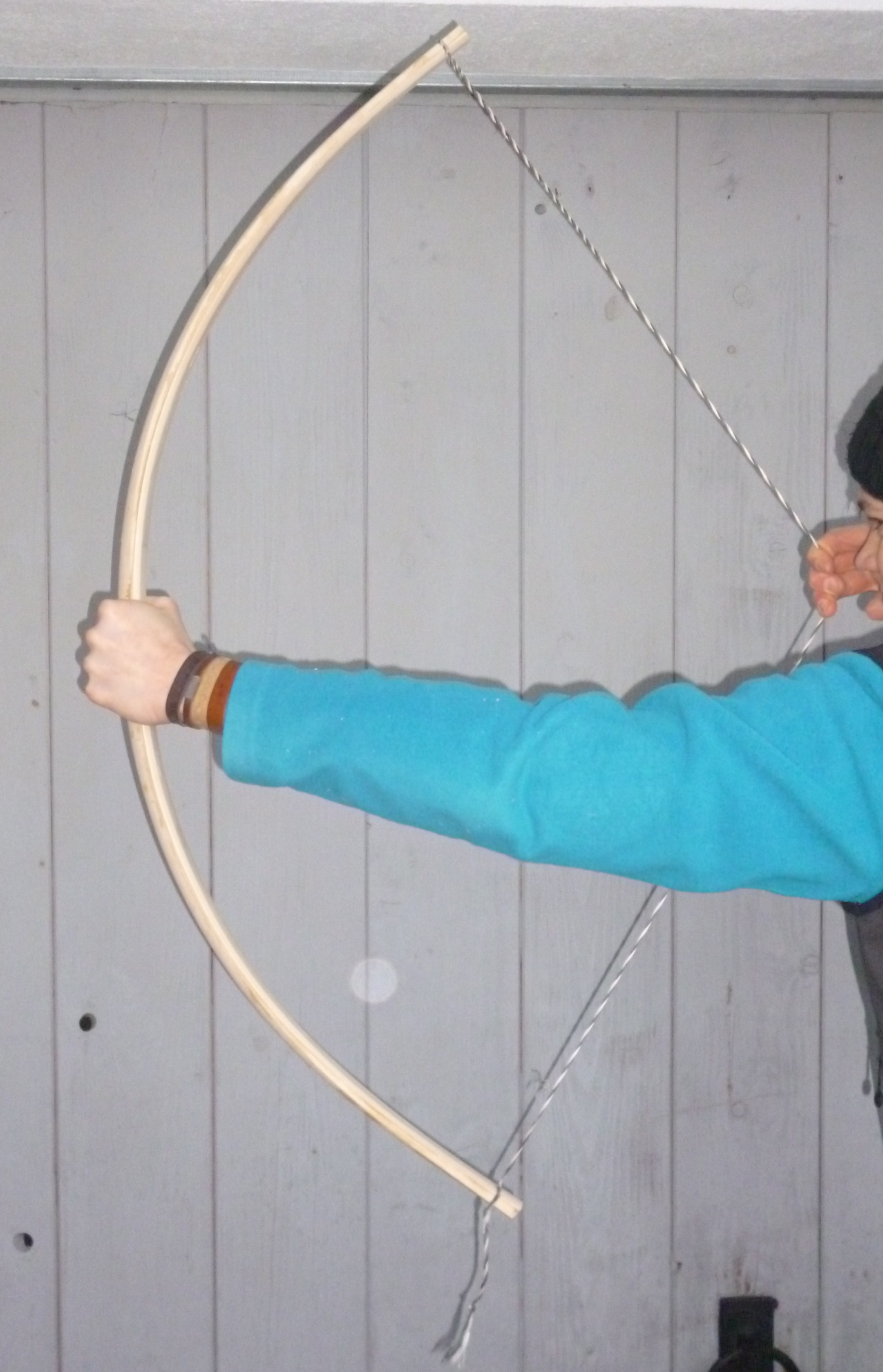

Ich habe mich jetz mal an den scwächeren Bogen ran gemacht.
Hab ihn mit Spannschnur getillert, dann mit normaler Sehne.
Das erste Bild ist bei 23 zoll.
Das 2 bei 25.
Das Zuggewicht liegt im Moment bei 58 pfund
Könntet ihr mir beim Tiller noch Verbesserungsratschläge geben?
25 zoll
25 zoll
23 zoll
23 zoll
