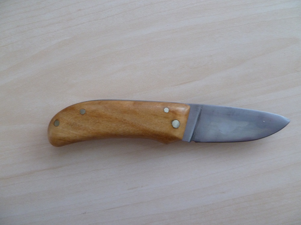

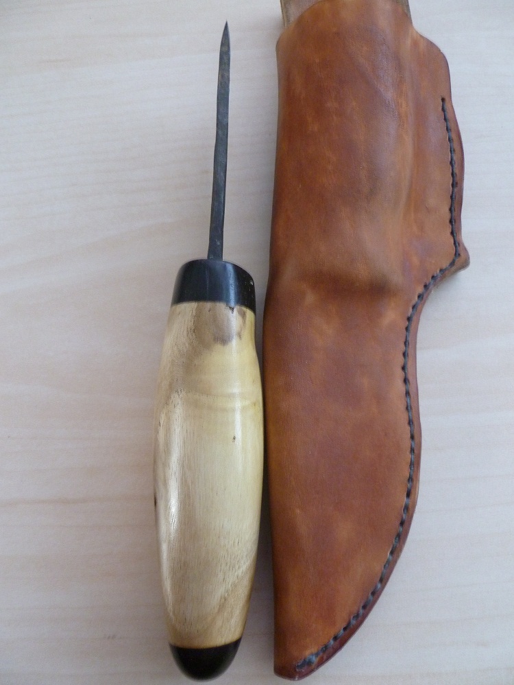

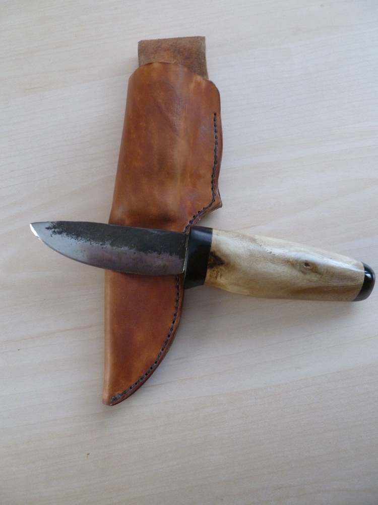

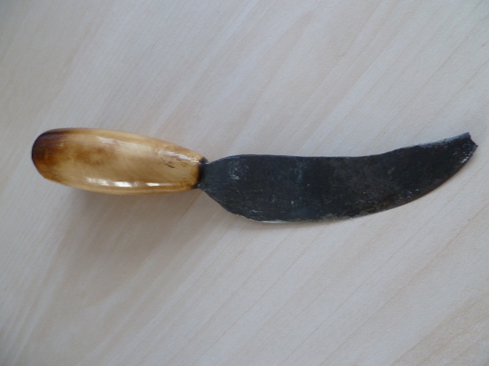

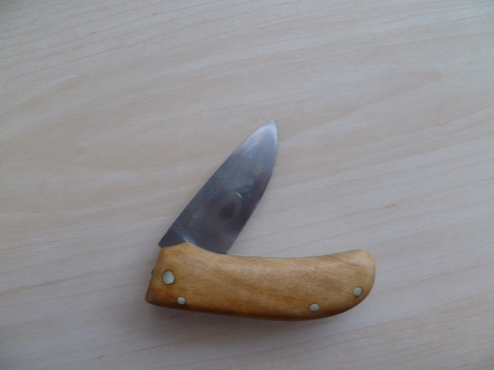

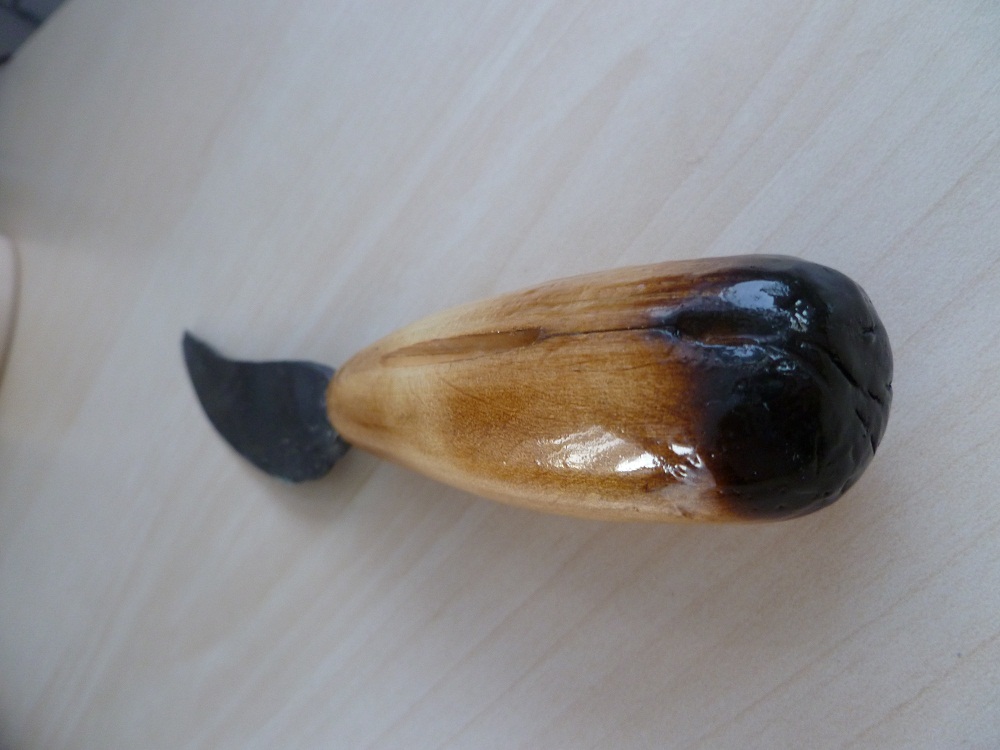

So nun will ich auch mal...
Die drei ersten Messer von mir bis auf das Klappmesser auch schon übern Jahr alt.
Material Messer 1+2: Autofeder, Ahorn, Walnuss+Horn
Material Messer 3: 1.2842, Neusilber, Olivenholz
Wie man noch sieht die beiden feststehenden hab ich geschmiedet, das Klappmesser ist Säge- und Feilarbeit.
Das Klappmesser funktioniert gut, wie man im letzten Bild aber sieht nicht ganz sauber. Ist eine Geburtstagsgeschenk für meine Mutter.
Beim ersten Messer ist Vorne die Spitze abgebrochen (Wurfaktion meines Opas
) hab mich beim Schmieden der Klinge daran orientiert: http://www.youtube.com/watch?v=4NfYtYV9 ... re=related
Jup jetzt noch die Bilder:

Danke
Sobalds in der Garage wieder taut komm ich hoffentlich dazu zwei weitere fertig zu machen

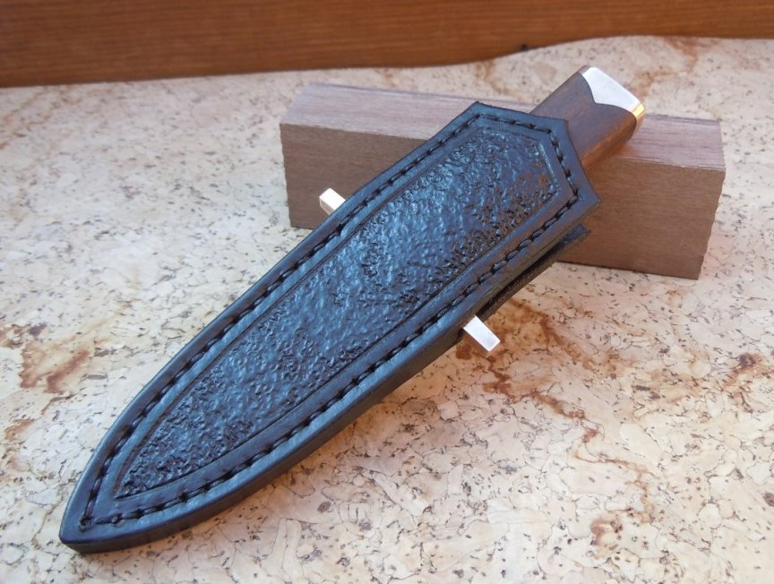

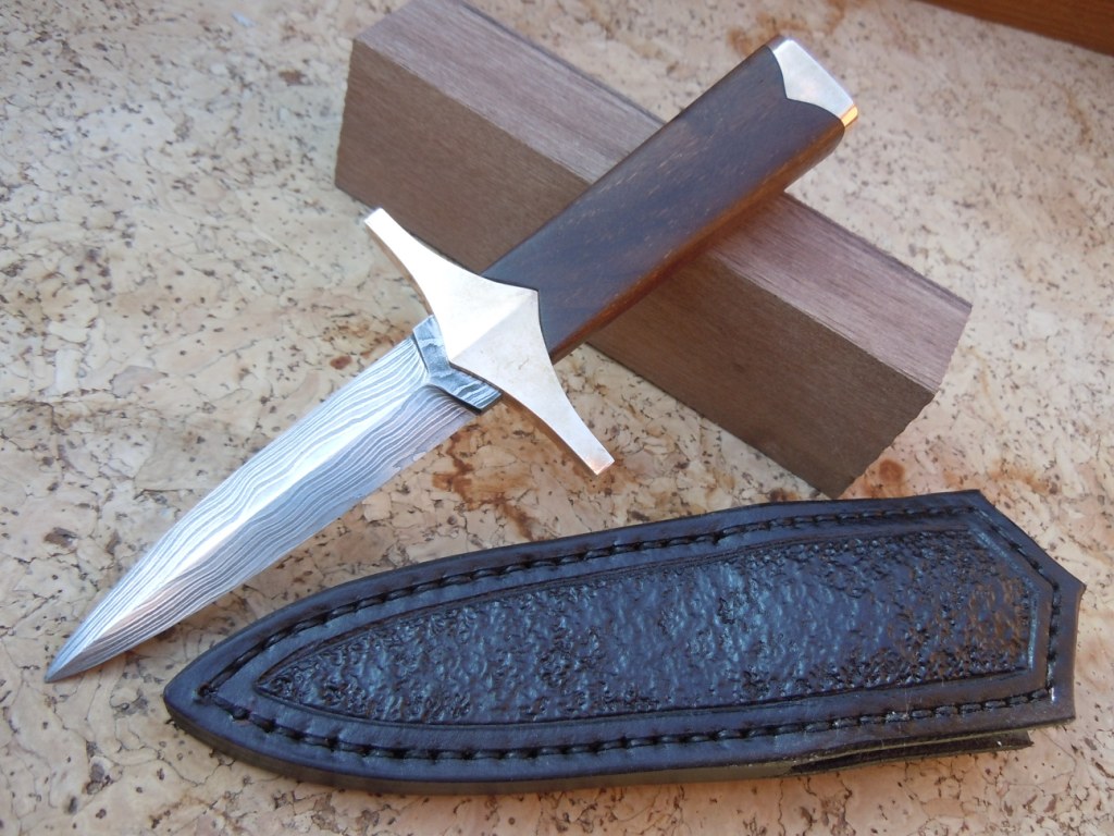

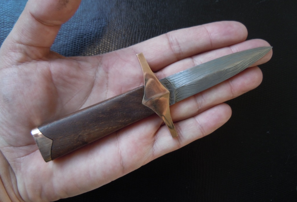

Hallo Messerbauer,
nach langer, langer Zeit mal wieder was von mir. Ich kam lange nicht dazu viel zu machen, weder im Messerbau noch am PC, der liebe Broterwerb hat halt vorrang.
Dieser kleine Dolch ist eigentlich nur entstanden weil ich ein kleines Damaststück übrig hatte, ich wollte es nicht in die Tonne werfen. (Da kam der Schwabe wieder in mir durch)
Daten:
Länge 165 mm, Klingenlänge: 85 mm, Klingenbreite: 4 mm, Gewicht 96 g (mit Scheide 140 g)
Die Klinge ist aus Damast Stahl (1095 und 15N20) gekauft bei Dick und wohl aus Pakistan.
Der Griff: Brasilianischer Nussbaum (von einem Freund von mir aus Curitiba) und Bronze
Scheide aus Leder.
Diesmal ist wirklich alles selbst gemacht, auch das Härten der Klinge. Ritzt Glas mehr kann ich über die Härte nicht sagen.
Das Ding ist wirklich klein und liegt derzeit als Brieföffner auf meinem Schreibtisch. Eine andere Verwendung fällt mir derzeit nicht ein.
Dies ist auch mein erster Dolch.
So ich hoffe es gefällt. Kritik und Anregungen sind wie immer ausdrücklich erwünscht. Danke fürs schauen.
Gruß Roland

Traumhaftes Design, ein Jammer das die Klinge nicht doppelt so lang ist!
So stimmen die Proportionen nicht ganz, aber ein Schmückstück dennoch!!
Re: Messer die 5. (ab 20.01.2011)
Sehr schöne Arbeit! Präzise und edel, ja nur die Proportionen sind nicht ganz stimmig aber das haben Reste manchmal so an sich

Mehr Damast war leider nicht da. Ich hab ja schon gemogelt, der ganze Stahl im Griff ist nur einfacher Baustahl -angeschweisst.
Hübsch
Wie hast du das mit dem Bronze-Handstück gemacht gegossen, ausnem Strück gefräßt??
hairun
hairun
- Holzbieger
- Beiträge: 1103
- Hat gedankt: 13 Mal
- Hat Dank erhalten: 23 Mal
Ein Stück Bronze ist schon richtig, aber dann mit der Hand am Arm und mit der Feile in der Hand. (war damals der Spruch beim Grundkurs Metall). Gut die Oberflächen verputzen ging mit der Dremel und nem Fächerschleifer, der Rest alles vorgesägt und dann gefeilt. Die Parierstange hat ja keine einzge gerade Fläche, da geht dann igendwann nur noch Handarbeit.
