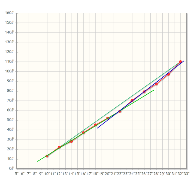

Blacky hat gestern 2 Auszugsdiagramme seiner Bögen gezeigt, und man kann dort durchaus erkennen, das es an einem bestimmten Punkt zu einem sichtbaren Anstieg der Steigung der Kurve kommt. Das interessante daran ist, das die Kurve zuerst Linear ansteigt mit einer Steigung von x, und dann kommt es bei run 20-22" Auszug zu einem "Knick" und die Steigung vergrößert sich etwas, läuft dann aber weiterhin linear, nur mit größerer Steigung.
Hier einmal am Beispiel von Mjöllnir:
Wenn jetzt noch andere Bögen kommen von denen gesagt wird, sie lassen sich hart oder weich ziehen, dann KÖNNTE ein solcher Knick die Ursache/Entsprechung für harten oder weichen Auszug sein. Dann wäre gezeigt, das es dieses tatsächlich gibt.
(was ich nicht angezweifelt habe, sondern nur behauptet, das man so etwas im Diagramm sehen müsste...)

Huiuiui, also bevor da jetzt wild in FD-Kurven reinorakelt wird, sollte erstmal die Gerade richtig eingezeichnet werden. Die Ausgleichsgerade sieht so aus:
Die Abweichung zwischen Knickpunkt und Ausgleichsgerade beträgt ca. 3,6#. Das find ich jetzt nicht so dramatisch, aber wenn ich das bei meinen Bögen reproduzierbar und mit geringer Streuung so messe, dann würde ich eher mal die Waage checken.
Daniel

3,6# liegen noch im Rahmen der Hysterese und der Meßegenauigkeit.

Hmm ich glaube da ist etwas Missverstanden worden.
Die türkisgrüne Gerade in dem Diagramm stammt nicht von mir. Die wird dort auf der Webseite wo das Diagramm erstellt wurde, automatisch eingezeichnet und verbindet nur den niedrigsten mit dem höchsten Wert.
Ich habe dort nur die rote und die blaue Gerade eingezeichnet, und das etwa per Augenmaß, was aber denke ich ganz gut hinkommt.
Ob da jetzt mit 3,6# eine signifikante Abweichung vorliegt müsste man jetzt irgendwie statistisch analysieren, das stimmt. Die Abweichung ist in der Tat relativ gering. Statistik war allerdings nicht gerade mein Lieblingsfach an der Uni.
Dennoch ist dieser Knick irgendwie auffällig. Sowohl deine blaue als auch deine grüne Gerade decken jeweils die entsprechenden Messpunkte unheimlich gut ab, wesentlich besser als die rote korrekte Ausgleichskurve.
Eine belastbare Aussage ist aber noch nicht wirklich möglich, weil wir bisher nur diese 2 Diagramme haben, dies von Mjöllnir und das von Tscho.
Wir brauchen noch mehr Messwerte!
