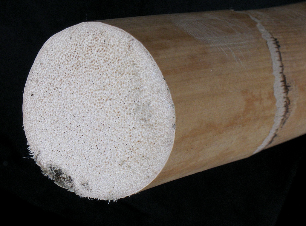

Galighenna
Beiträge: 8845
Hat gedankt: 3 Mal
Re: Manau mit Hickory
Beitrag von Galighenna »
Extra für dich Agroman: ;)
Ungeschälte Rattan-Stange
Querschnitt einer ungeschälten Rattan Stange

oder in kurzform: agro, hast recht, nur is halt noch pelle um die fasern drumrum.
