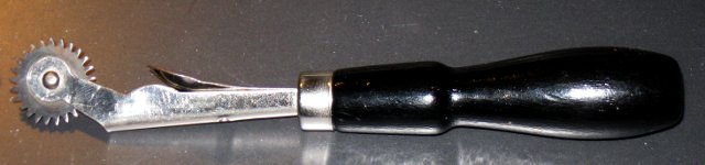

Bei der Naht hab ich noch mit 4 Stichen pro Zentimeter genäht. Angezeichnet mit einem... tja wie heißt son Teil? Prickrad?
Da sieht man das die Naht mit der zeit immer regelmäßiger wird und auch die Längsnaht wird Stück für Stück immer besser. Die Längsnaht hab ich dann mit 2 Stichen pro Zentimeter genäht. Dennoch, ich bin noch nicht zu 100% zufrieden, eben weil ich um die Fehler weiß. ;)

;D -ok Gali..ich gelobe Besserung!Der "Nächste" wird von Hand genäht! ;) Zum Prickelrad:um gleichmässige Abstände zu bekommen hatte jemand der FC"ler mal ne Kuchengabel benutzt.(zum markieren einfach leicht einpieken)Die Idee fand ich auch bestechend ;)

Die Kuchengabel geht aber auch nur wenn die Zähne der Gabel in gleichen Abständen sind. Das sind sie nicht immer ;) :P

Er besteht aus 4mm starkem Leder,ist im Taschenbereich doppelt gelegt,+bietet Platz für 8Pfeile.In dem Besatz an der Tasche ist ein Kupferdraht eingearbeitet-so bleibt die Öffnung komfortabel geöffnet im Gebrauch.Die Messerscheide stammt aus meinem Fundus+passte(m.E.) zufällig gut dazu.Fixiert ist sie mit Lederbändern,die zum wechseln einfach geöffnet werden können.Genäht habe ich mit 2Nadeln+ Wickelgarn.Die Lochabstände habe ich mit einer Kuchengabel markiert+danach gebohrt.

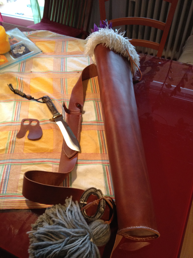

und das ist meiner...
genäht hat ihn mein Schatz ;D ich kann sowas nämlich nicht
Das Messer hab ich aber selbstgemacht. Idee für Köcher und Messer stammt aus dem Buch "Bogenschiessen Ausrüstung und Zubehör selbstgemacht"

Beitrag von Artifex »
Offensichtlich bessere Lederquelle als ich, bekomm immer nur Leder wo nur mehr die rauhe Rückseite schön ist. Schönes braun und multifunktionell wobei mir das Messer auf der Brust irgenwie zu gefährlich wär. Solang für den weißen Oberteil kein Westhighland Terrier dran glauben musste :D

@OlliZ,
saubere Arbeit!
Ist das Schaf oder Flokati ;) Wenn letzteres dann bitte schnell ändern, passt nicht ganz zu so 'nem guten Stück :)

Beitrag von OlliZ »
ne es is kein Westhighland und auch kein Flokati es ist ein Stück vom Schaffell damit die Pfeile nich so rumklappern. Und das mit dem Messer hab ich ausprobiert -- es stört nicht beim schiessen und ist ein gutes Gegengewicht zu den Pfeilen so dass der Köcher nicht immer um die Schulter rotieren will.

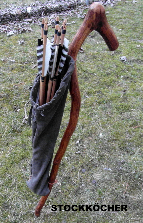

Ich hab mir einen Stockköcher gebastelt! ;D ;D
(der mit der kleinen Wölfin)
tscho
Beiträge: 1914
Re: Eure Köcher
Beitrag von tscho »
Mann alfredle, das ist mal ne klasse idee, wie hast die Spitze gemacht dass der immer steckt ? könnt mir nen Eisenstift vorstellen, dass mans auch im Sommer in den Bden bekommt ( ? ) .
das muss ich nachbauen.

Beitrag von alfred33 »
Ja, lange Schraube eingesetzt, mit Epoxi, der steckte sogar im gefrorenen Boden.

Re: Eure Köcher
Das Teil is wirklcih schön geworden werd ich mir wahrscheinlich auch bauen :D
