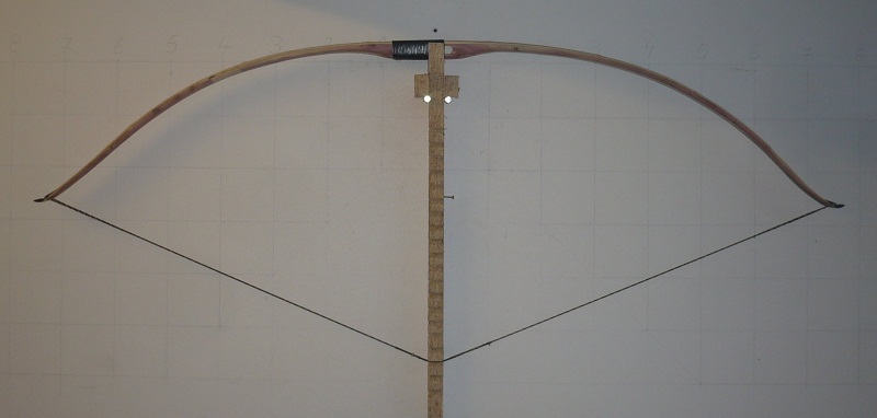

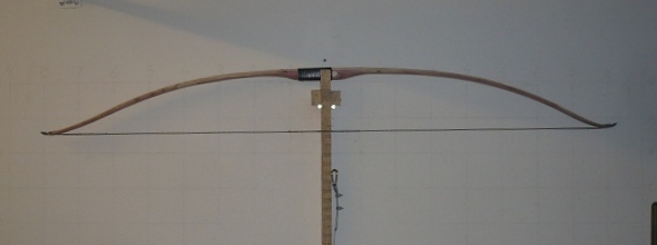

64" Red-Cedar-Bambus Flachbogen mit leicht geflippten Enden, asymetrisch, Halbpyramidal

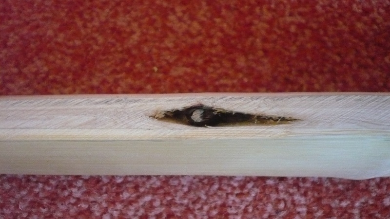

Reparaturstelle eines Totastes am unteren WA- Danke an euch für die Tipps zur Reparatur
Seil-Keil-Methode; kein Perry-Reflex. Rohling hatte natürlichen Reflex von ca.10cm. Reflex ist weg, Stringfollow 1cm.Set nach dem Abspannen 2cm- geht zurück auf 1cm.
48# bei 28"
Gewicht mit Sehne 520g
Nocken Mooreiche; Pfeilanlage Knochen; Griff Lederband
200 Schuss
Finish Wachs
Bogen zieht sich angenehm ohne besonders Stacking. Kaum Handschock. Oberer WA ca. 5mm mehr Standhöhe. Tiller passt nicht ganz, aber ich lass ihn so, weil er nach meiner Meinung gut wirft. 33g schwere Holzpfeile mit 4"Federn ca. 165m.
Ich bin glücklich- den verschenk ich diesmal net :)

Totast
Totast
Reparatur Totast
Reparatur Totast

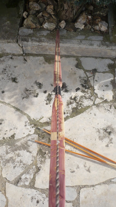

noch paar Bilder
Das Holz hat mir ganz schön die Krallen gezeigt- deshalb die Nockenform
wie immer, Lob, Kritik und Anregungen erwünscht. Ich hoffe, das euch Rufus genau so gefällt wie mir.

Re: Rufus - der Rote
Ja fein, sieht doch gut aus!

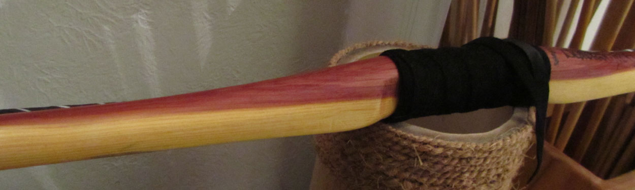

Ein Jammer, dass das Einsatzstück nicht rot ist!!
Tolle Farbe sonst!!

Sehr schöner Bogen. Von Rotzeder bin ich farblich eh begeistert. :)
Hast du den Splint (bzw. die Splintseite) am Bauch und die Kernseite außen?

@Rabe
ja ganau, hatte leider kein farblich passenderes Stück mehr. Werde dort wohl die Beschriftung platzieren :(
@Mandos
nein, der Kern ist der Bauch.Zentral im Kern war dann diese helle Stelle, die wie Splint aussieht. wäre wohl niormal für einheimische red cedar ohne besonder Holzqualität.

Sehr schön, gefällt mit sehr gut... Und auffällig guter Tiller! *Daumen hoch*
Ravenheart hat geschrieben: Ein Jammer, dass das Einsatzstück nicht rot ist!!
Tolle Farbe sonst!!
Der Bogen wird in den nächsten Wochen eh braun. Vielleicht kann mal Pyromir das Holz der *WhiteWidow* ablichten. ;)
