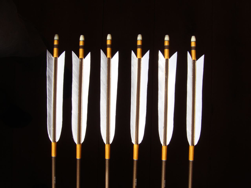

wenn Du sie am WE siehst, wirst Du merken das die auch per Hand geschnitten sind.
Ich habe mir dazu eine Kunststoffschablone als Klemme gemacht. Klemme die Feder wie bei den Klemmen der Befiederungsgeräte dazwischen und schneide die Feder mit einer guten gebogenen Hautschere.
Klar, wird das nicht so sauber, wie wenn ich sie brenne oder stanze. Aber das war die schnellste und einfachste Art mir aus einer durchsichtigen Plastikplatte (vom Abfall) und ner Laufsäge zwei gleiche Schablonen zu sägen und die dann mit kleinen klammern zusammen zu halten.
Materialpreis für die Klammern "wer sie nicht hat beim Bauhaus" für 2,- €
Aber das Ergebnis denke lässt sich sehnen oder?
Die Wicklung ist nach dem Buch °Bogenschiessen Ausrüstung und Zubehör" gemacht. Geht super auch bei kurzen Wicklungen wie Du sie am Ende und Anfang machst.

ja was nun? ist es japanisch, den einfachen Weg zu gehen?shokunin hat geschrieben: Rein praktisch werden in Japan die Federn immer noch per Hand mit der Schere geschnitten.
Man macht erst die Federn an den Schaft und schneidet dann zu.
Das bedingt auch mit die Federform.
Am besten lassen sich lange gerade Schnitte machen.
@ Ursus maximus
mach Dir keine Schablone! An einer Schablone entlang zu schneiden ist nicht der japanische Weg............
Nimm weiter die Scheere! Geh mit den Pfeilen schiessen, lass Dich nicht beirren! Und wenn jemand meint die Federform sei nicht japanisch, verweise hierauf:

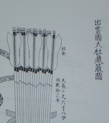

ich weiß nicht ob es Dir als Vorlage diente und ob Du das Buch besitzt?
es stammt aus Shuko Jisshu Seite 31
viele Grüße benzi
Re: Kyudo Pfeile basteln
@benzi
Ich hab' kein Problem mit Ursus' Federform.
Meinetwegen kann jeder basteln und schiessen was er lustig ist.
Ursus Pfeile sind schön gemacht, keine Frage, auch die Federn...
Es kann hier auch jeder rein tun was er meint... ich hab' da nix dagegen.
Wenn es etwas eigenwillig ist ist das auch ok.
Ich stelle lediglich fest dass es eben keine gängige Kyudo-Befiederung ist.
Ich persönlich würde mich damit nicht ein ein Kyu-Dojo stellen, das ist alles.
Ich hoffe das ist ok.
Dein Bild zeigt meines Erachtens, Federn die nicht so geschnitten wurden sondern so gewachsen sind zudem sind die Abbildungen 300 Jahre alt und nicht von Mato-Pfeilen, oder?
Mein Kommentar bez Schere etc erklärt lediglich die heute gängige Form. Man kann die Form mit Schablone machen, mach' ich auch. Japanische Profis machen sie halt mit der Schere. Was man nicht kann ist sie grob abändern und erwarten dass man sie noch als "für kyudo" erkennt.
Man sieht recht viele Varianten eigentlich, wenn man mal hinschaut, aber der Stil ist immer gleich, das kommt eben vom Gebrauch der Schere.
Das hat auch mit "einfacher Weg blabla" nix zu tun. Es ist schlichweg Resultat eines endlos widerholten Prozesses, es ist was am BESTEN geht nicht am leichtesten.
Und das interssante ist dass es Dutzende Varianten gibt - Höhen, Steigungen, Schrägen und Rundungen vorne, Hinten geschweift oder abgeschrägt... alle subtil anders aber doch alle gleich.
Heute ist es in Japan so dass Matopfeile alle eine standard Form haben und, ich nenne es jetzt einmal, "Ritualpfeile" mit natrubelassenen Federn bestückt werden.
Ich kann nix dafür, es ist halt so. Wie lange das nun schon so ist kann ich nicht sagen, lediglich dass ich noch nie was anderes gesehen habe auch nicht in historischen Pfeilen.
Wenn Du natürlich besser weisst was heute, oder die letzten 100 oder 200 Jahre im Kyu-Dojo gängig ist dann belehre uns bitte.
Also wie gesagt, mir ist es gleich was ein jeder schiesst.
Meinetwegen sind Ursus' Pfeile sogar "japanisch" wenn ihr meint.
Auch die Insert-Idee ist interessant und auf dem Parkur sicher sinnvoll.
Einzig die Kyudo-Tauglichkeit ist für mich fraglich und soviel werde ich ja wohl noch sagen dürfen... im Kyudopfeile Thread.

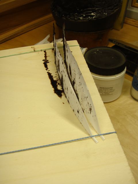

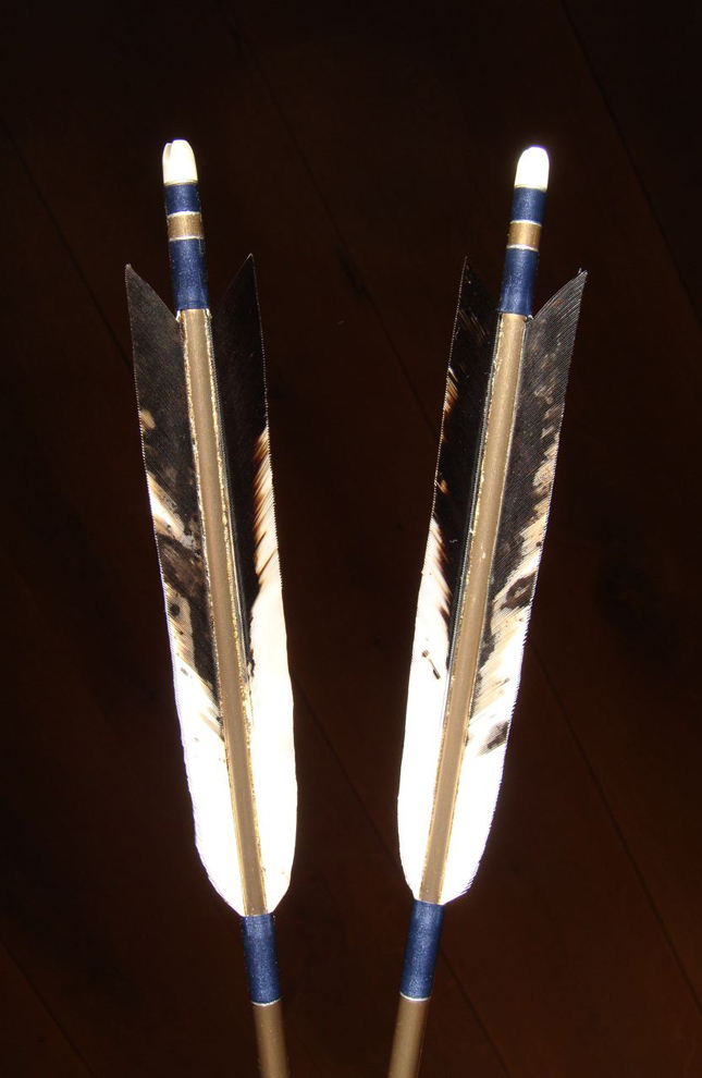

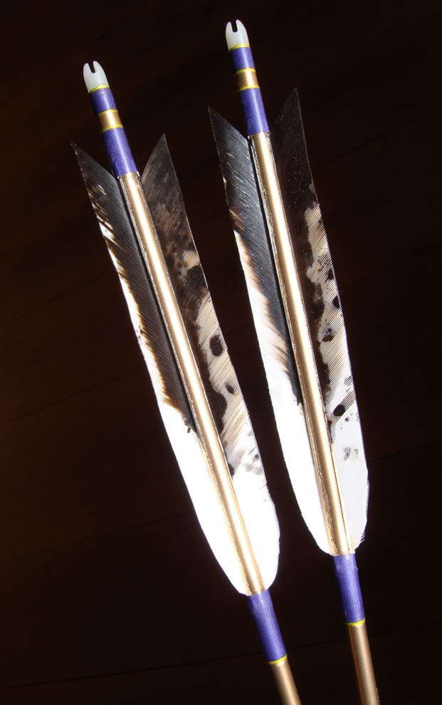

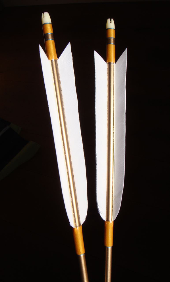

Nachdem dieser Thread an anderer Stelle wieder mal angesprochen wurde hab' ich auch wieder mal rein geschaut und mir gedacht: ...lange nix mehr gepostet...

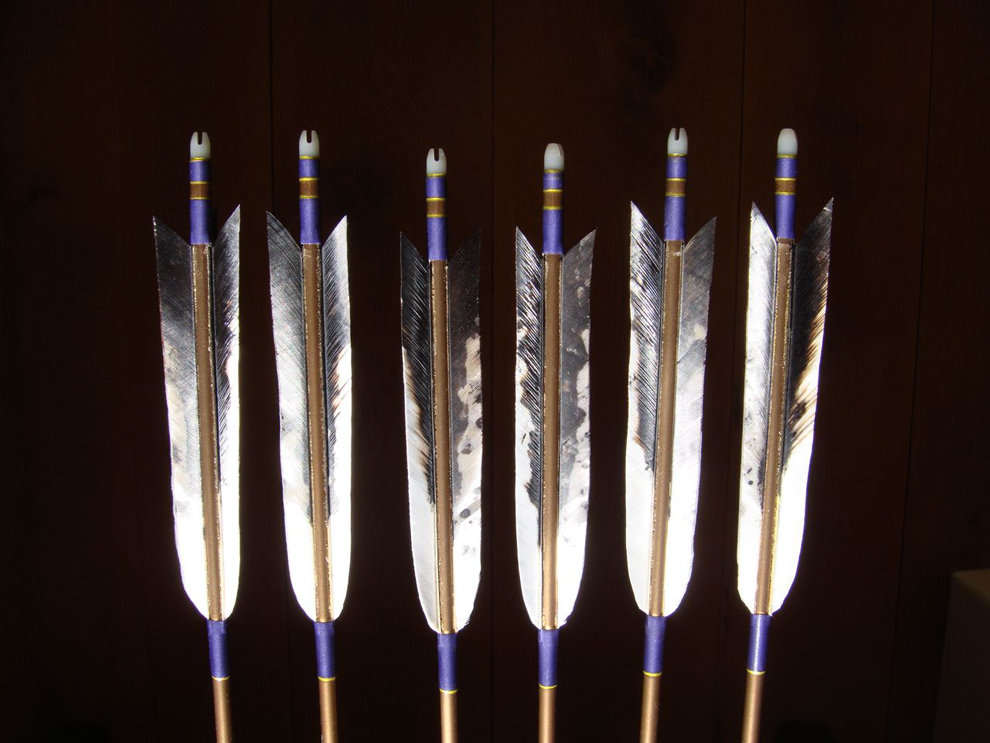

So, hier daher nun ein paar Bildchen...
Ich zeige hier neben ein paar neuen Pfeilen (- die meisten Pfeile kann ich leider nicht zeigen
) auch wieder etwas Werkstatt-Kram.

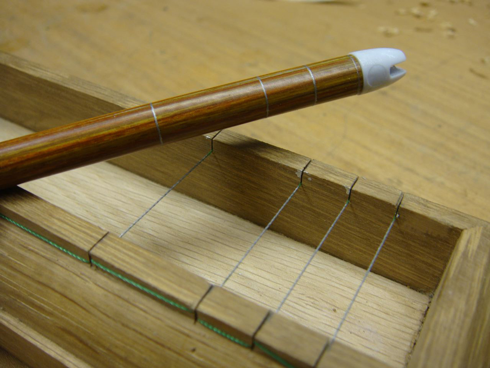

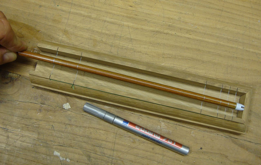

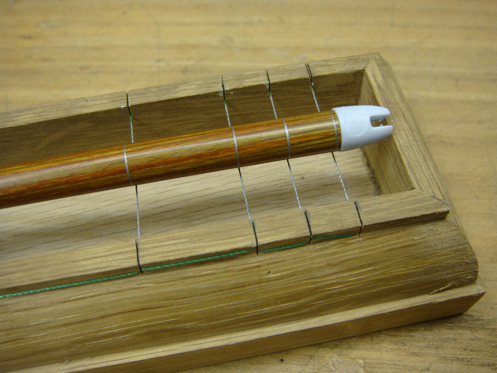

Zuerst ein kleines Werkzeug zum Markieren der Wicklungen und dann Färben von Federn mit Säurefarben.
Das Markierwerkzeug ist bloss eine kleine Lade, eingesägt und mit Nylongarn bespannt. Das Garn wird mit Lackstift (z.B.) eingeschmiert und der Schaft darüber gerollt. So kann man Federn und Wicklungen schnell und wischfest einheitlich anlegen.

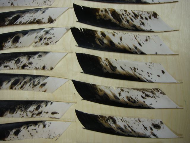

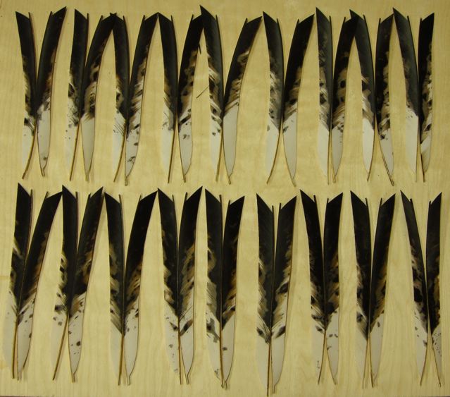

Das Färben war ein Experiment. Resultat ist etwas wild, ich fand's aber ganz nett...

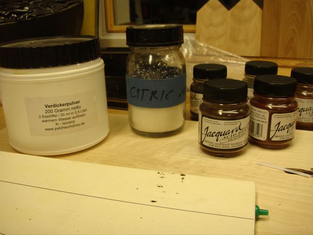

Säurefarben können mit Verdicker angemischt und aufgemalt oder getupft werden. Ich klemme die Federn dann stehend mit Garn oder Gummi auf ein Brett und schiebe das Ganze bei 60-70 Grad in den Ofen zum Fixieren (halbe Stunde ca).
Säurefarben sind reaktiv und somit absolut wasserfest.

die Federn sind ja so was von SUPER TOLL, sehen aus wie von einem Adler!!! GANZ GROSSES KINO!
Bitte nenne doch die Bezugsadresse der Farben/Verdicker/Citric...(Zitronenäurepulver?) und, sofern Lust und Zeit, etwas genauer die Vorgehensweise des Färbens.
Hi! und Danke
Farben usw gibt es hier in D z.B. bei Patchworkshop, meine sind z.T. auch von George Weil in UK.
George Weil ist mir mittlerweile lieber - ist aber bloss weil mir de Leut' dort lieber sind...
http://www.georgeweil.com/
http://www.patchworkshop.de/
Die Federn sind banaler Truthahn und Färben ist denkbar einfach. Farbe wird mit etwas Säure (Citronensäure, Essig usw) in Wasser angemischt. Zum Aufmalen ist Verdicker gut, sonst einfach in heissem Färbebad ziehen lassen.
Die Farbe reagiert mit der Feder oder jeder Proteinfaser wie Wolle, Seide und auch Nylon soweit ich weiss. Mit Haut reagiert sie auch gut
- also besser mit Handschuhen arbeiten.
Die Farbe wird vom Material quasi "aufgesogen" und chemisch gebunden. Das Bad wird dabei klar - wenn sparsam dosiert wurde zumindest...
Die Federn hier wuden zuerst betupft, das mache ich indem ich einen Plastikbeutel beschmiere, zusammenknautsche und die Feder dann damit betupfe. Dann wird der Rest grob bemalt.
Ich war schon etwas auf eine Greifenfeder-Optik aus... ganz so der Hit war es bisher aber nicht.
Meine Experimente hier sind farblich noch zu hart. Die Farbe ist zu kräftig, das Schwarz ist zu stark, zu wenig braun und das Weiss der Rohfeder müsste auch noch irgendwie gebrochen werden.
Naja, ich werd' da noch experimentieren...

Tolle Anleitung.
Vielen Dank für's zeigen, Shokunin.
@Acker
Könntest Du das vielleicht herauslösen und in's HowToBoard schieben ?
Allein schon die Markierungslade wär's wert.
Wenn ich nicht wüßte was Shokunin immer für tolle Sachen zeigt, würde ich sonst nicht in die Kyudo-Abteilung reinklicken.
@Acker
