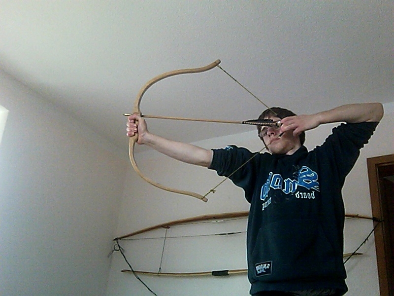

So ich werf mal meine Flitsche ins Spiel:
Länge ungespannt: 93cm von einem Ende zum anderen
Länge ungespannt NtN: 89cm
Länge gespannt NtN: 82cm
Standhöhe: 15cm
Nicht biegender Griffbereich: 17-18cm
Leichte Recurves
Zuggewicht: 62# @ 24"
Hat ziemlich Bums und feiert leichte Pfeile ziemlich agresiv raus.

:D :D :D :D :D :D :D :D :D :D
Was ist DAS denn fürn Bögelchen, sieht klasse aus :)
Und 62# sind ne Hausnummer für Rattan, interessieren würde mich mal ob bei dem der Bauch getoastet wurde und wie viel Set der hat?

Nop is gar nigs getoastet alles natur
Set 3,5 zoll bin noch am überlegen ob ich noch Setback reinkoch und die Recurves noch stärker mach

@TomTom: SO stell ich mir das vor! ;D
