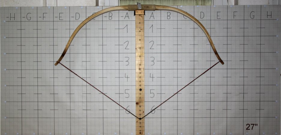

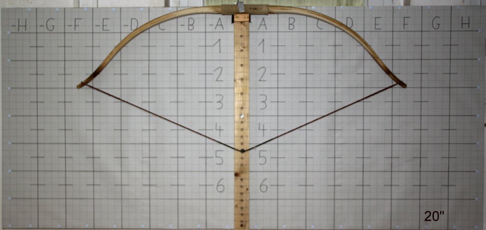

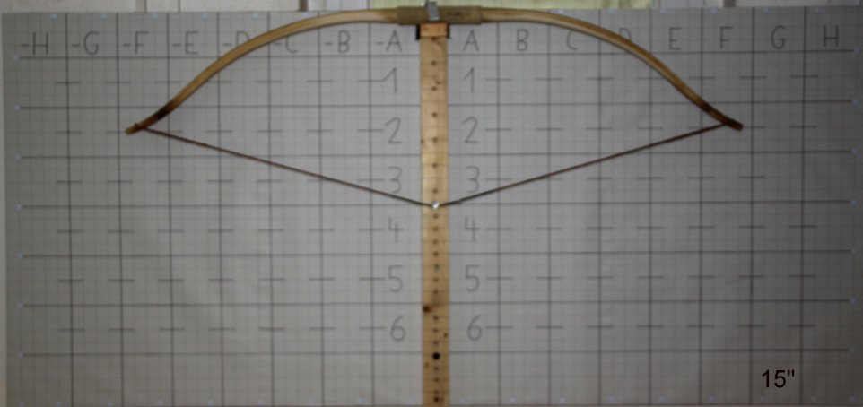

So, nun hab ich ihn ein wenig gerichtet und getillert.
Könnt ihr bitte nochmals drüber schauen bevor ich ans finish gehe? Danke
Rechts= oben
NtN hat sich nichts geändert
Auszug 20" = 14#, 24" = 22# und 27" = 30#
Aufgespannt und mit 15,20,27 Noch 'ne Frage:
Sollte ich den Bogen drehen, also R=unten?
Harald

Sieht doch super aus, und nein, Rechts = oben!
Fertig!
Fertig!

Aber bitte noch kein Finish, sondern erstmal 100 Schüsse machen. Nicht dass der Tiller sich noch verändert und du schon Lack drauf hast. Ärgerlich, das ist mir nämlich passiert. Seitdem lasse ich mir mit dem Finish etwas mehr Zeit.
