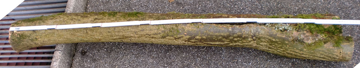

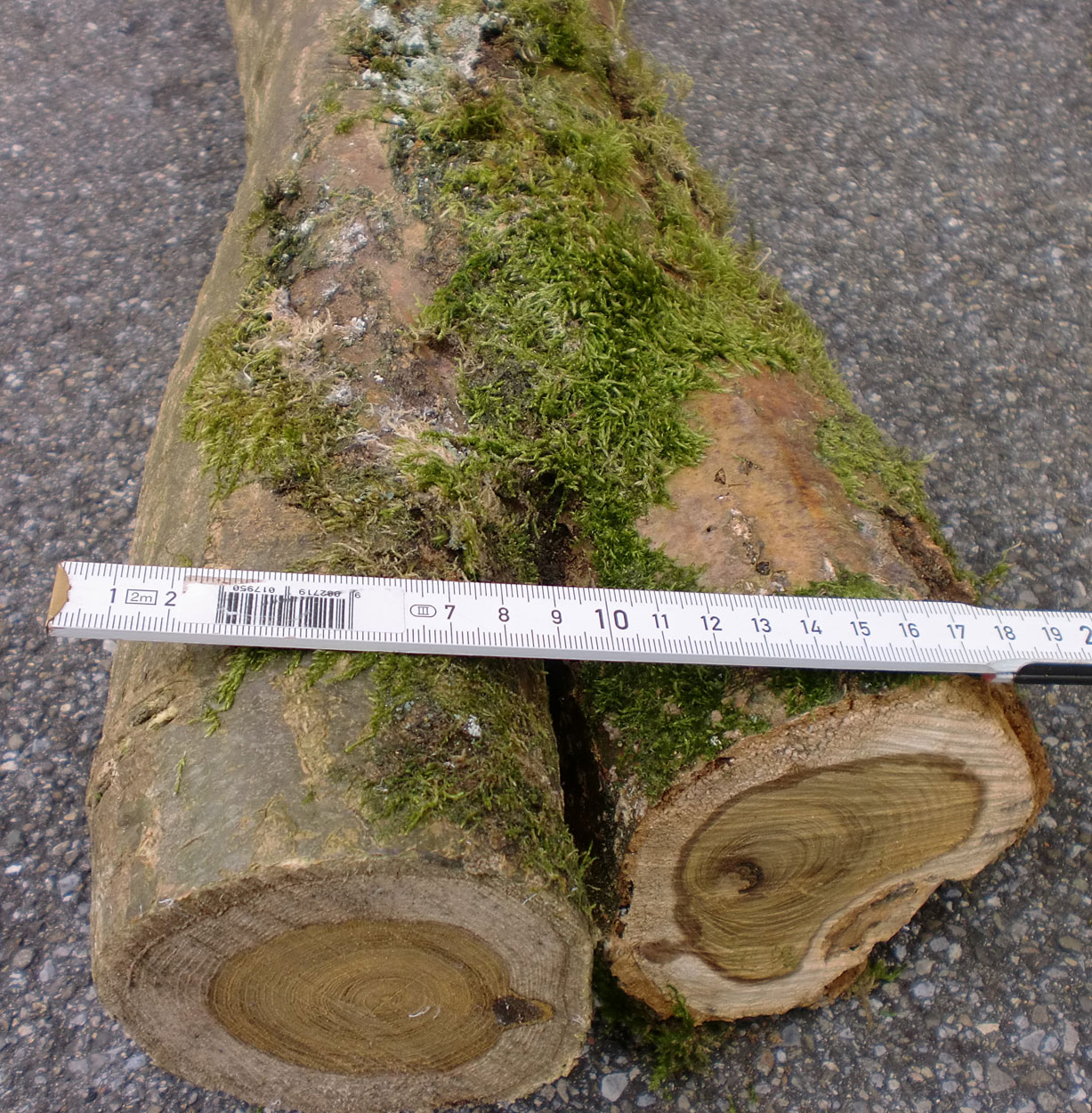

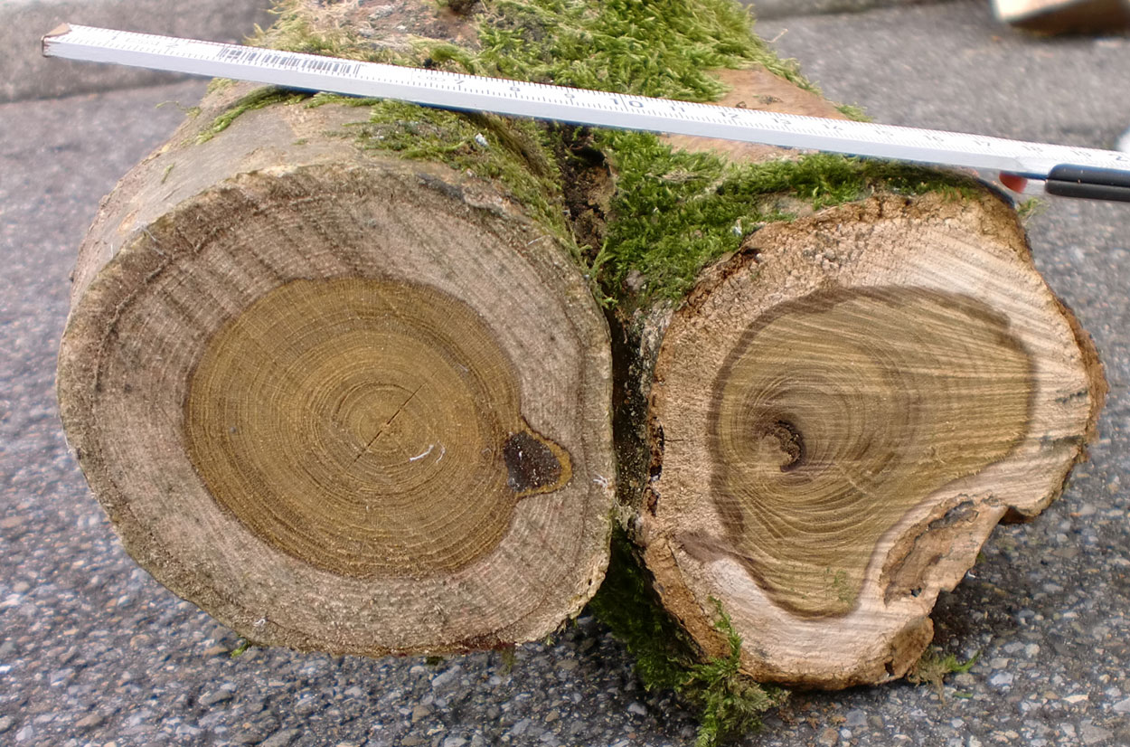

Beitrag von FluFlu »
Goldregen
130cm lang
13cm Durchmesser
am oberen Ende eine Gabelung
Liebe Grüsse
fluflu

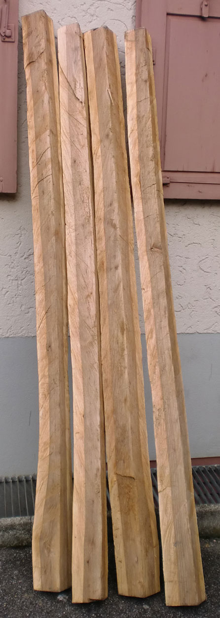

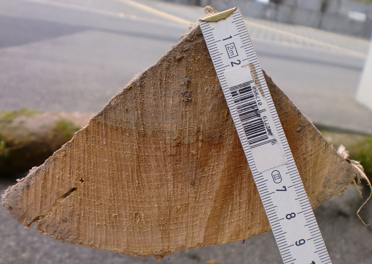

Berg-Ulme
4 Staves
210cm lang
Schnittkanten der Staves sind jeweils ca. 10cm
Liebe Grüsse
fluflu
Windmann
Beiträge: 844
Re: Es ist Holzzeit! Teil 3
Beitrag von Windmann »
Ui, das ist aber eine leckere Ulme, liebe Flu. Da hast Du Dir schöne Sahnestücke zugelegt.
MoeM
Beiträge: 2734
Beitrag von MoeM »
Hatte ja noch keine Ulme aber die Ring(?) sehen nicht wirklich dick aus- dafür erkenn ich aussen kein Frühholz.
Kommt da noch viel Splint runter?
Grüße Moe
Beiträge: 22733
Hat Dank erhalten: 213 Mal
1. Ulme ist nach Hickory eines der Hölzer, bei denen die Ringe sehr fest zusammen sitzen. Dünne Ringe sind kein Problem, und diese SIND gar nicht so dünn. Durchschnitt 3 mm, das reicht locker!
2. Bei Ulme kannst Du den Splint voll nutzen. Ich bevorzuge sogar die Kern-NAHEN Splint-Schichten als Bauch...
3. Das ist Spitzen-Holz! :)
@ FluFlu: Der Goldregen ist toll, er schreit aber "SPALTE MICH!!!! SCHNELL!!!!!"
:D
Silberwolke
Beiträge: 485
Registriert: 13.08.2008, 14:18
Beitrag von Silberwolke »
Ravenheart hat geschrieben:
Ich habe enen Stück in dem zwei Bögen übereinder "liegen". D.h. einer musste aus reinem Kernholz sein. Wie bewertest du das Kernholz von Ulme?
Danke
LJB
Beiträge: 397
Beitrag von LJB »
was für Ulme verwendet ihr? Bergulme, Flatterulme (gibts in Deutschland wohl kaum), Feldulme oder Holländische Ulme? Oder alle?
Grüße Leo
Grüße Leo
FluFlu
Beiträge: 1070
Ravenheart hat geschrieben: @ FluFlu: Der Goldregen ist toll, er schreit aber "SPALTE MICH!!!! SCHNELL!!!!!"
Ohhh... kann ich zum Goldregen zurückschreien: "Spalte dich selbst! Aber am richtigen Ort!!"??? ;D
Ich habe null Plan, wo ich das Ding spalten sollte.
Ich hoffe, dass es nicht reisst, bis ich jemand finde, der es spaltet.
Sollte ich entrinden? Oder so lassen?
Es wohnt jetzt im Keller, bei ca. 40% Luftfeuchtigkeit.
Und natürlich an den Enden verleimt.

LJB hat geschrieben: was für Ulme verwendet ihr? Bergulme, Flatterulme (gibts in Deutschland wohl kaum), Feldulme oder Holländische Ulme? Oder alle?
Meins ist, wie oben erwähnt, schweizer Berg-Ulme.
Liebe Grüsse
fluflu
inge
Beiträge: 2984
Hat gedankt: 75 Mal
Hat Dank erhalten: 15 Mal
Beitrag von inge »
Berg-Ulme ist doch keine Art, sondern bezeichnet nur den Ort des Wachstums. Also was nun?
lg
inge
( Erasmus von Rotterdam )
FluFlu
Beiträge: 1070
inge hat geschrieben:Berg-Ulme ist doch keine Art, sondern bezeichnet nur den Ort des Wachstums.
Nö, guck: http://de.wikipedia.org/wiki/Ulmen
Berg-Ulme = Ulmus glabra Huds., Syn.: Ulmus montana With., Ulmus scabra Mill., Ulmus sukaczevii Andronov
Liebe Grüsse
fluflu
MoeM
Beiträge: 2734
Beitrag von MoeM »
Flatterulme gibts hier sehr wohl- eher als normale- laut Förster und Waldarbeiter, nicht meine Aussage! Die ist gegen den Ulmensplintkäfer iwie resistenter.
Grüße Moe

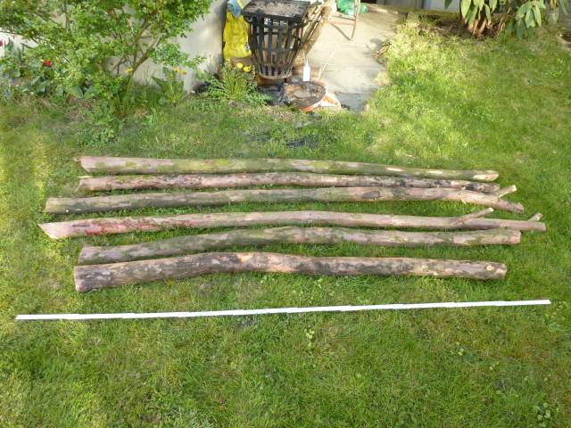

Waldmensch
Beiträge: 47
Registriert: 13.01.2009, 20:05
Beitrag von Waldmensch »
Moin
Ein paar Garteneibenäste vor der thermischen Verwertung gerettet :), mehr (na gut, noch ein paar kleinteile für Griffe oder so ;D )ging leider nicht ins Auto rein, bevor der böse Schredder kam :'(
