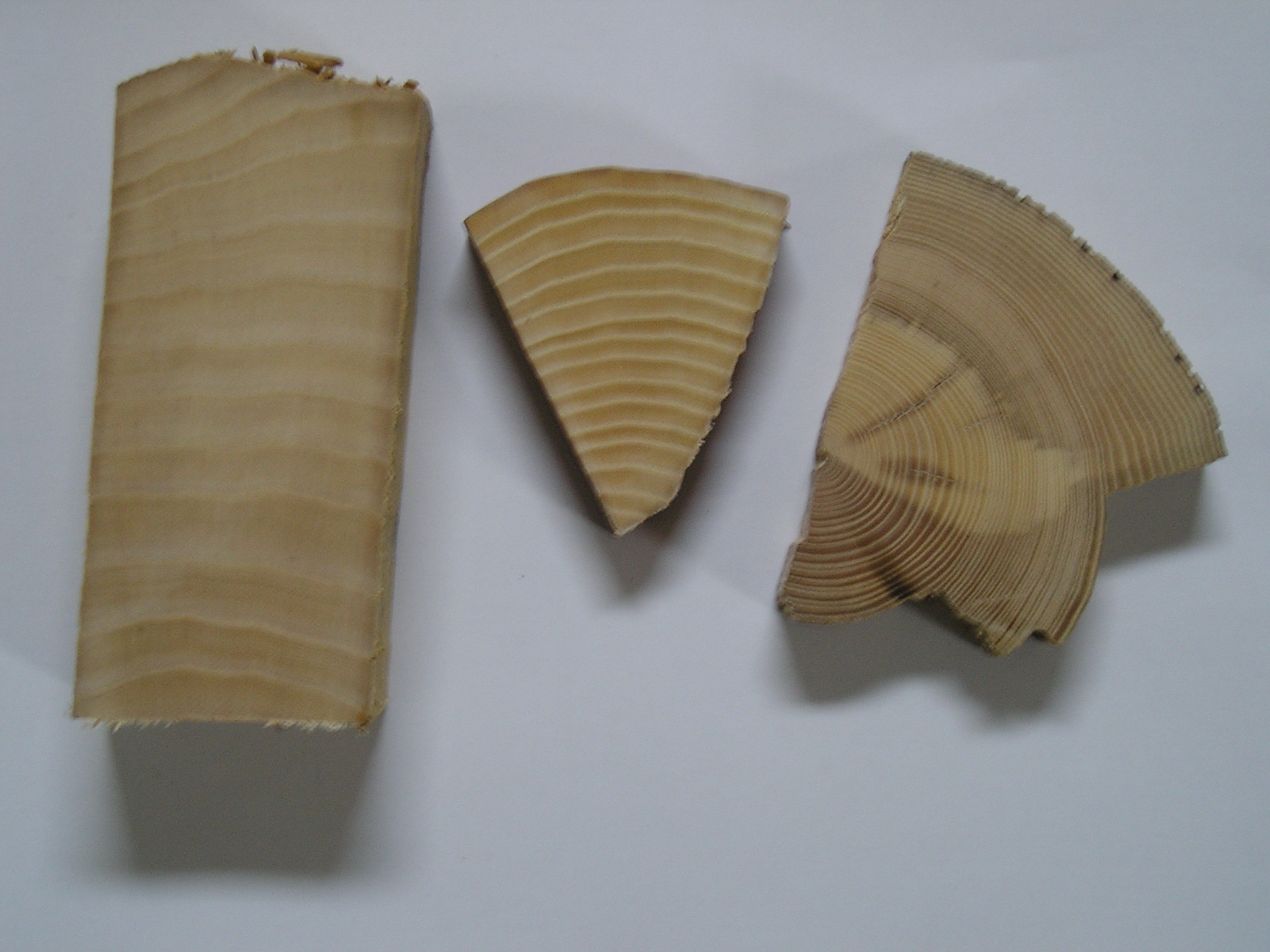

Re: Qualität vor dem Fällen sehen?
Hallo Bowa ,
Schau mal das Bild an :http://www.fletchers-corner.de/viewtopi ... 14&t=19634
Wie schon gesagt , Die Rechte stand im relativ dichten Wald , die mittlere frei . links ist die Herkunft unbekannt .
Gruss Thomas
Gruss Thomas
Den Thread kannte ich, aber hatte nicht gesehen wo was gestanden hat.
ich glaub ich muss die Leute aus dem Nachbarort mal fragen, die haben hier ein stückchen Wald wo ne Menge Eschen stehen.
Die stehen relativ frei und am Wasser
