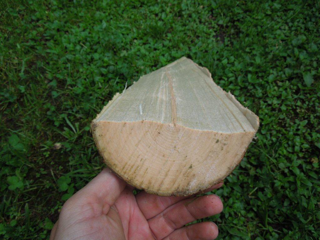

So,
Operation gelungen, Patient tot! (wie man sich täuschen kann...
hier die Bilder: und jetzt der Schock: was sagen die Experten hier, soll Arry dieses Holz für sein Projekt verwenden?
ich werd auf jeden Fall nächste Woche noch einen Kandidaten fällen, hoffentlich sieht der besser aus...

Re: Osmane in spe, angepeilt 45# bei 31"
@Arry
Denn Teil hatte ich bis jetzt überlesen
. Ich glaube nicht das es einen Geschwindigkeitsvorteil beim Aufdröseln bringt aber es hilft eben Fett von den Sehnen zu bekommen. Das könnte ein Grund dafür sein dass ich an manchen Stellen Adhäsionsprobleme beim Verleimen habe :S. Ich hatte auch schon darüber gegrübelt: Es gab auf Atarn mal einen Artikel über das Entfernen von Fettresten auf den Sehnen. Einige haben das Problem wohl so wie Adam gelöst (wie gesagt, komplett überlesen). Eine extreme Variante war es die gesamten Sehnen in eine 1,5 l Flasche mit Aceton oder Terpentinersatz zu packen und zu schütteln. Da kam einiges an Material runter wenn ich mich recht entsinne... Meiner einer entfettet immer nur den Wurfarm mit Aceton da ich nicht wüsste wohin mit dem ganzen Aceton. Kostet ja auch ein bisschen was. Übrigens finde ich das mit deinem Kirschholz etwas witzig, da ich den gleichen "Fehler" gemacht habe, obwohl ich es als Bio-(techno)loge eigentlich hätte besser wissen sollen. Bei mir liegt auch noch ein schönes Stück Kirschholz von Hermanski rum was mal als Griff für meinen ersten Osmanen (möge er selig ruhen...) gedacht war. Ich habe es dann nicht genommen weil es wurmstichig war und ich realisiert habe das es nicht die Kirsche war welche Adam meinte :S. Außerdem waren die Wurfarme aus Hickory, womit ich im Wurfarm ein dichteres Holz genommen hätte als im Griff. Deshalb habe ich dann für den Griff auch Hickory genommen. Man kann es dennoch für einen Bogen mit Ahorn Wurfarmen nehmen, nur hat es dann nicht die Vorteile gegenüber Ahorn wie sie Kornelkirsche hätte (Gewicht).
Und als Holz Anfänger würde ich mich auch bezeichnen. Ich habe erst 3 Vollholzbögen und 2 laminierte gebaut (und sonst halt Komposit). Da kann man wohl kaum von Eggsberde sprechen. Trotzdem zum Holz: Drehwüchsig ist abzulehnen! Du willst es naß biegen und dann trocknen lassen. Das kann funktioneren or allem wenn es lange trocknet. Dennoch kann es passieren das es Verspannungen im Holz bekommst. Wenn du dann den Kern auf seine finalen Dimensionen runterarbeitest dominieren andere Schichten und der ganze Wurfarm verdreht sich. Sowas kann mann sicher noch ausgleichen, ist aber hässlich. Also von meiner Seite: Nein.
Du solltest vielleicht wirklich schon mal mit dem getrockneten Holz anfangen. Nasses Holz lässt sich zwar wesentlich besser biegen aber du musst es halt auch noch nach dem Biegen 3 Monate trocknen lassen! Also Latten von 1 cm flach zu den Jahresringen schneiden lassen und los gehts
Viele Grüße Kevin
