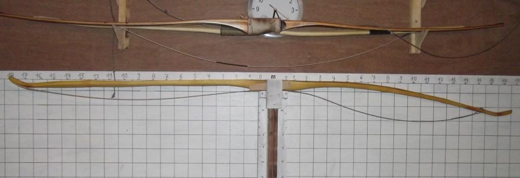

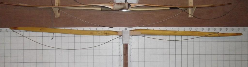

"Window" ist ein 70" Osage-Langbogen mit steifem Griff, kleinen Recurves und einem butterweichem Auszug.
Offensichtlich handelte es sich bei dem Ursprungsstamm um etwas "weichere", sprich helle Osage,
siehe den Thread von Lord Hurny...
viewtopic.php?f=15&t=20375
...welcher zwar nicht ganz die Symptome (extrem viel Frühholz, Splint und Kernholz fast dieselbe Farbe) wie seiner Lordschaft beschriebenes Stück Holz aufwies, jedoch beim Tillern und ausziehen DEUTLICH weicher reagierte, wie mein erstes Stück Osage (siehe Thread "Quasimodo"...
Wiederum wies der abgespaltene Stave auf einer Seite einen leichten Reflex und auf der anderen Seite einen massiven Deflex inklusive einer unangenehmen Drehung auf, was das Tillern mal wieder etwas interessanter werden ließ, als es unbedingt wünschenswert gewesen wäre...naja, Osage halt... ;) :D :D

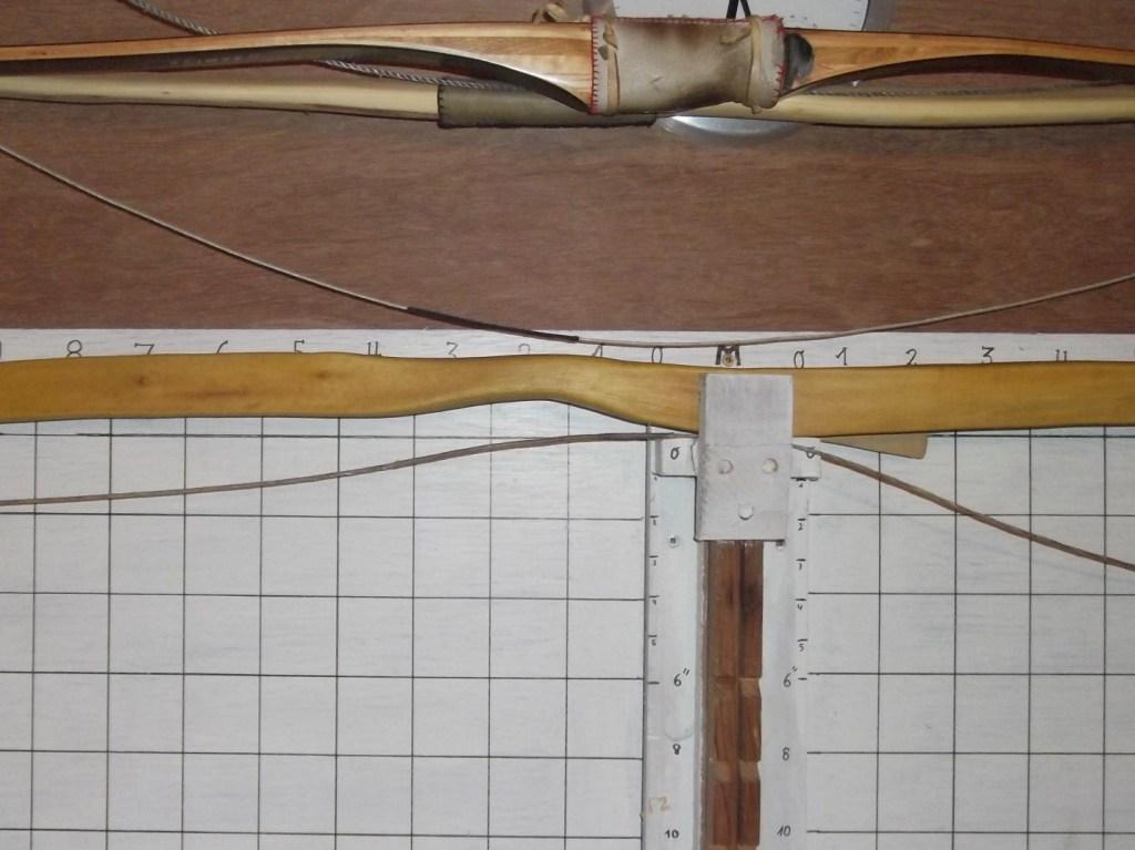

Durch einen snaky geformten "Schlenker im Holz ziemlich genau in der mitte war schon von vornherein klar, daß dieser als Langbogen mit steifen Griff und natürlichem Schußfenster (FAST schon ein Centershot) gebaut werden wollte.
Leider stellte sich dann nach dem Tillern heraus, daß der Bogen zwar gelungen war und auch sehr gut zu schießen ist... durch das gewachsene, spezielle Griffstück halt jedoch ausschließlich nur für Rechtshänder... :P ;) :D
Glücklicherweise kam am WE ein Bekannter von mir vorbei, sah Ihn, schoß Ihn Probe und verliebte sich auf der Stelle in den Bogen, welcher dann auch noch am selben Tag mit Ihm nach Hause kam... Naja, so kanns halt manchmal gehen... ;) :D :D
Technische Daten (soweit ich Sie noch im Kopf habe... ;) )
Typ:
70" Osage Flat-Langbogen mit steifem Griff und natürlichem Schußfenster
Länge N/N : 69"
Breite: etwa 40 mm, semipyramidial zu den Tips auslaufend auf etwa 10 mm
Tiefe (stärkste Stelle direkt nach den Fades): etwa 15 mm
Bauart : leicht asymetrisch
Zuggewicht : 53# @ 28" // 60# @ 32"
...und noch ein paar der üblichen Bilderchen...

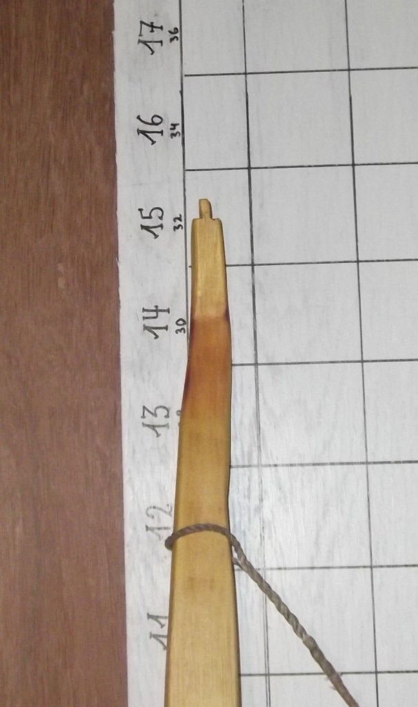

...die Tips mit Curve...

...der Namensgebende Schlenker im Wuchs...
...Bauchseitige Ansicht...
...Rückenansicht...
...Rückenansicht...

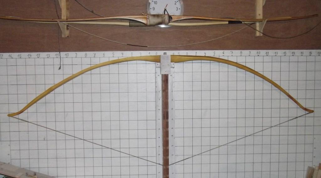

...Tiller bei 22"...

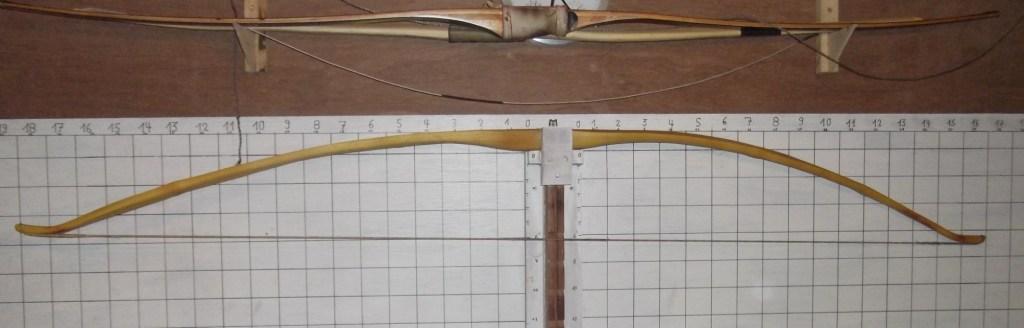

...Standhöhe...
...Standhöhe...
...abgespannt...
...abgespannt...

Ich hätte ruhig ein bischen mehr vom Deflex im Tiller gelassen, aber das ist natürlich Geschmackssache. Ansonsten ein tolles Charakterstück - Osage halt :)

Ich nehem an, der Name "Window" bezieht sich auf das natürliche Schussfenster - die Herausforderung beim Tillern kann ich sehr gut nachvollziehen, ich hatte vor einiger Zeit einen ähnlichen Osage Rohling unter dem Messer...
Was mich noch interessiert,
welchen Spine der Pfeilshäfte setzt du bei so einem "Centershot" ein?
bei meinem Teil mit 42#@27" verwende ich 5/16er Zedernschäfte mit 45-50er Spine und 70g Spitzen - diese haben noch immer eine kleine Rechtsauslenkung im Trefferbild (Rechtshänder), was ich der mangelhafte Steifigkeit bei der gegebenen, minimalen Griffauslenkung zuordne. Aber ich habe noch keine steiferen 5/16er Zedernschäfte gefunden....

Jupp, den Namen hat er durch das natürliche Schußfenster erhalten.
Zum Spine...
Also, ich / wir haben Ihn mit 11/32 Zedern, ca. 65-70 Spine und 5/16 Fichte (?) ca. 45-50 Spine, beide um die 520- 540 gr geschossen, wobei er sich mit den 5/16 laut Aussage meines Bekannten deutlich besser schießen läßt... :)

Sieht sehr schick aus, aber ist der nicht ein bisschen lang für Osage? Soll keine Kritik sein, sondern eine Frage interessehalber.

das dachte ich auch ursprünglich,
aber 60# und ein Auszug von 32" ist dann doch eher lang, ausserdem wurden ja auch die etwas "weichen" Eigenschaften des Rohlings erwähnt, da sollte man schon etwas vorsichtiger an die Abmessungen rangehen.

Denke auch das die 70" Länge durchaus angemessen sind / sein können je nach Osage Qualität. Eddy als erfahrener Bogner wird das sicherlich richtig entschieden haben :)

Der deflexe Wurfarm liegt im abgespannten Zustand fast auf Standhöhe, da war das auf jeden Fall eine spannende Tillerarbeit. Auszug und Bogenlänge sind für mich genau richtig - so von außen betrachtet.

Ich glaube ich hätte versucht den Deflex ein bisschen zu begradigen um mir das Tillern zu erleichtern ( ich Memme :D ).
