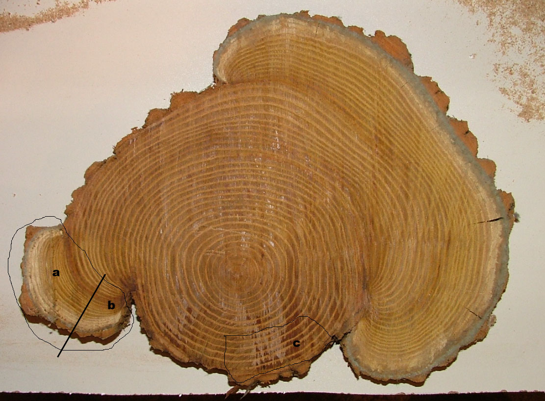

So ich hab gestern mein Ziel, die Eigenschaften dieses Staves einer genaueren Prüfung zu unterziehen, weiterverfolgt und beim kleinen Schwesterstave den Jahresring freigelegt.
dies ist ein Querschnitt des original Stammes, a kennzeichnet den Stave der für den Bogen mit Sehenebacking vorgesehen ist, b ist der kleine Schwesternstave und bei c lag der Stave aus dem der 105#er fürs Cloutturnier wurde

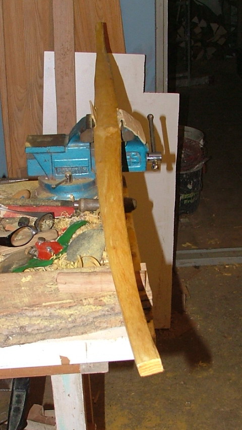

Stave vor dem Entfernen von Splint und Rinde, wer ganz genau hinsieht, sieht vielleicht die Delamination im Berreich der hier reflexen Biegungen
War eher schwierig und langwierig da die Frühholzschicht zwischen den Jahresringen extrem dünn und vor allem fast so hart wie das Spätholz ist. Das ist zwar anstrengend, aber bekräftigt erstmal meine Einschätzung des Holzes. Eine horizontale Delamination im Bereich einer der terminalen Krümmungen an einem der Wurfarme hat mich dazu gezwungen den Bogen noch weiter zu verschmälern, aber für einen leichten Bogen um die 30-40# sollte es reichen.

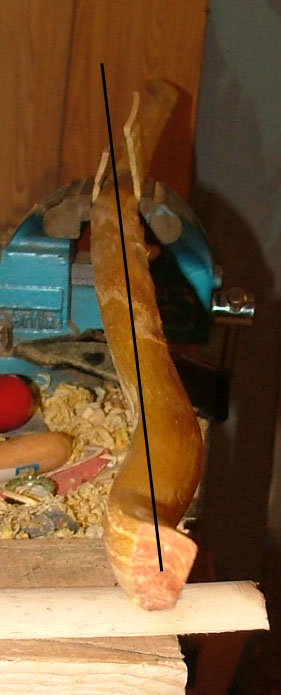

Dann hab ich mit der Heißbiegeorgie begonnen, zuerst das letzte Zipfelchen der Wurfarme in die Gegenrichtung der Krümmung geflippt
unter Einsatz meines "Finanzbeamtenberuhigers" wird das letzte Zipfelchen gegen die seitliche Verkrümmung der Enden zurückgebogen, sodass eine schöne S-Kurve ebtsteht

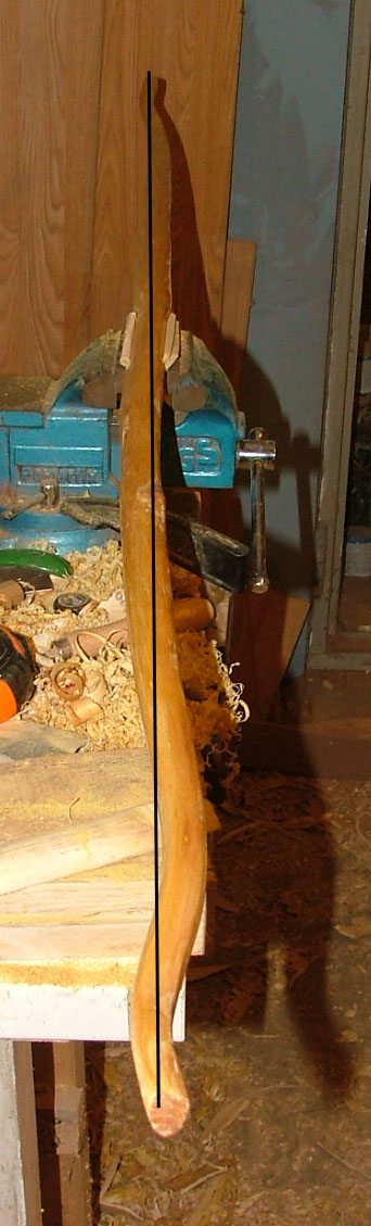

mit eingezeichneter Achse erkennt man das der andere Tip deutlich abweicht

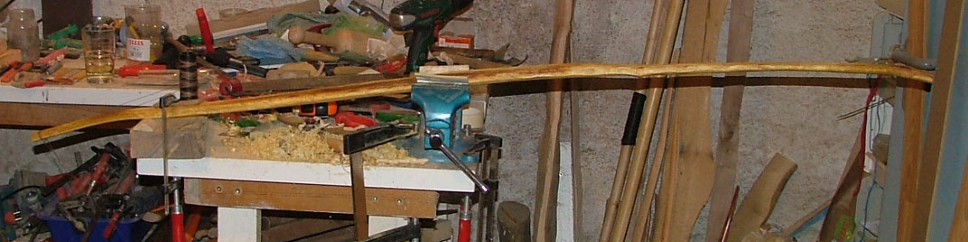

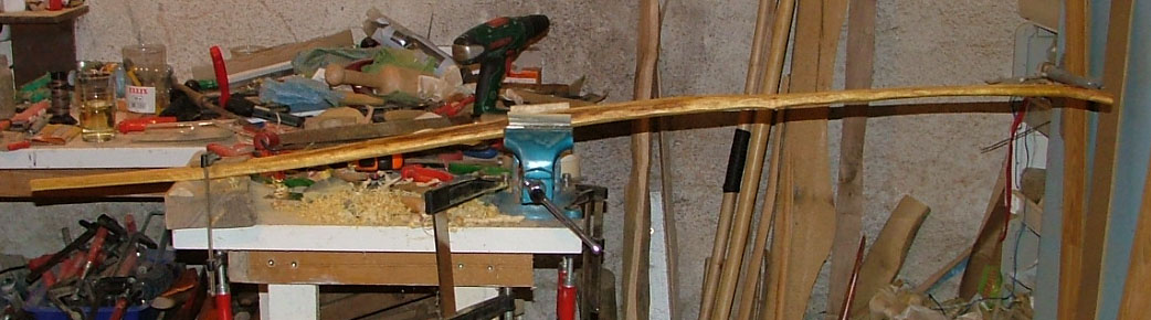

auch von seitlich ein Problem, das noch nicht bearbeitete Ende zeigt keinen Reflex

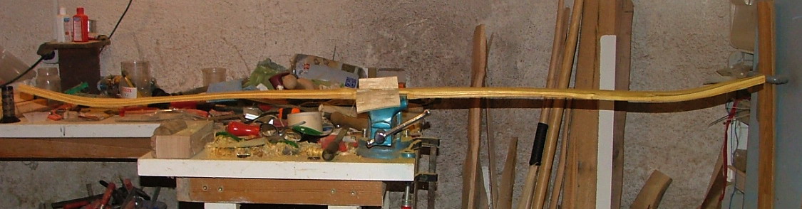

dann Reflex des letzten Wurfarmdrittels an die Gegenseite angepasst und schließlich im Griffbereich so gebogen das Griff und Tips auf einer Achse liegen.
vor dem Einbiegen des Reflex
und danach
und danach
das 2 Ende wird seitlich geflippt
es bleibt noch die Achsenkorrektur

seitlich siehts schon gut aus
die seitliche Achsenkorrektur

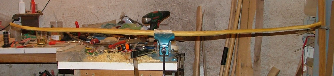

dannach hab ich den schwächeren wurfarm mal sauber in Form gebracht
an den Fades ergab sich dadurch eine Wurfarmbreite von 28mm an dem Tip sind es im Moment 10mm
soweit so gut, Achse stimmt
nach dem angleichen des zweiten Wurfarms wird der dann erst mal getillert und dabei die dynamische Stabilität der Heißbiegestellen und die Belastbarkeit des Holzes ausgetestet.

nach dem Angleichen der Wurfarme
der Schwerpunkt hat sich nun auf die andere Seite verlagert ich erwarte das die ehemals dunnere Seite sich beim Tiller als die stärkere erweisen wird
Achse könnte eine Spur besser im Bogen liegen allerdings wart ich mal ab ob ein nachbiegen notwendig wird

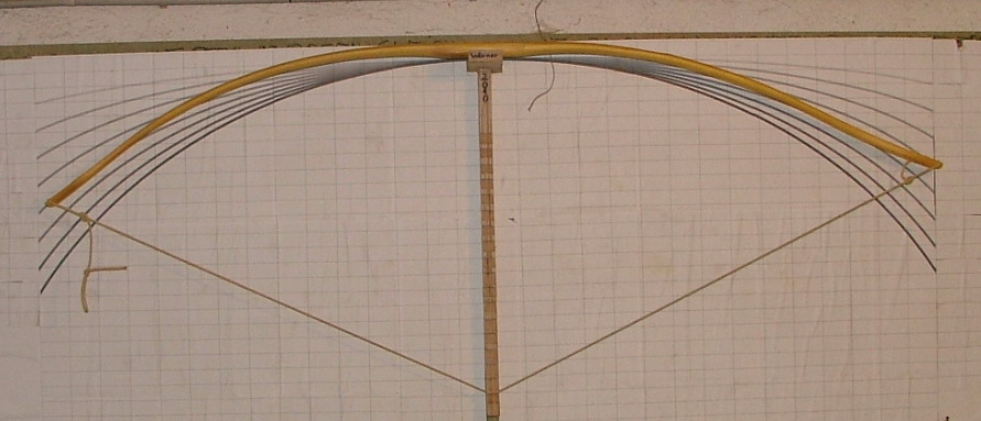

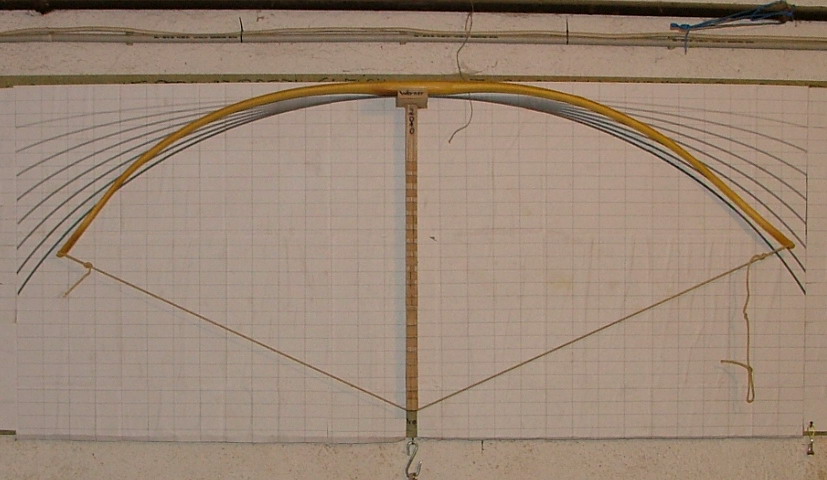

so nix wie rauf auf den Tillerstock und nachdem ich ja was über die Holzqualität wissen will bin ich nachdem ich durch langsames Hochpumpen gesehen hab das keine bedrohlichen Schwachstellen drin sind gar nicht zimperlich und zieh mal an.
so sieht der Bogen ungetillert aus
der linke Wurfarm sieht gut aus an dem werd ich nichts mehr machen müssen, der rechte ist der ürsprünglich dünnere und wie erwartet der stärkere , deutlich wird auch der Unterschied zwischen eingebogenem und gewachsenem Reflex, der gewachsene ist stärker. der mittlere Teil dieses Wurfarms ist zu steif.

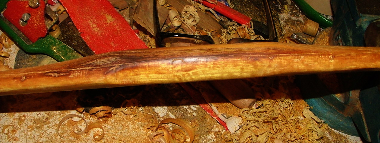

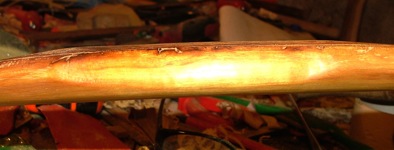

noch ein Detail aus den Griffbereich
ein Riss, sagen wir mal der hält
nur ein wenig gedreht und die Oberfläche sieht anders aus
die dunkle Verfärbung stammt nicht vom Heißbiegen sondern ist ein Rest der Rindenresorption beim Überwachsen des Totholzes (siehe Bild Stammquerschnitt) in der Umgebung dieser Resorptionsstellen bilden sich unglaubliche Spiegel im Holz die es wunderbar schillern lassen, leider ist das auf den Fotos nur sehr unzureichend zu erkennen. Da sind nur leider auch gern Risse im Holz

Okeli ich ahb ein wenig am "proof of principle" bögelchen weitergeschabt.
Tiller im Moment, ich habe entschieden zu dem Zeitpunkt mal so 50 Pfeile zu schießen
der naturgewachsene Reflex ist immer noch deutlich stärker, um nicht zuviel wegzutillern kommt das Teil jetzt allerdings mal aus der Werkstatt für ein paar Tage in den Wohnbereich, dann wieder ein paar Pfeile und dann der Feintiller.

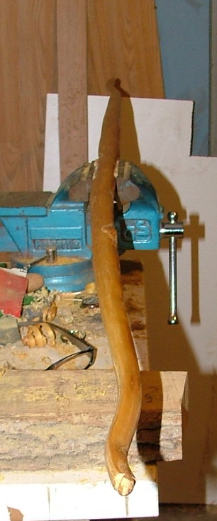

und der Snaky Verlauf
Ok der kleine Scheißer (hat 40# auf 28" bei Wurfarmdimensionen: 10cm von den Fades von 26mm mal 16mm, Griff: 17mm mal 19mm) hat mir nun genug Informationen über den Stave geliefert.( nach dem Feintiller stell ich den "Elfenreisebogen", wie mein Sohn das Teil beim Einschießen betitelt hat in die Präsentationen)
Das Hauptrojekt eines leicht snaky, sehnenbepackten Dublewave sollte mit diesem Holz in realisierbar sein.

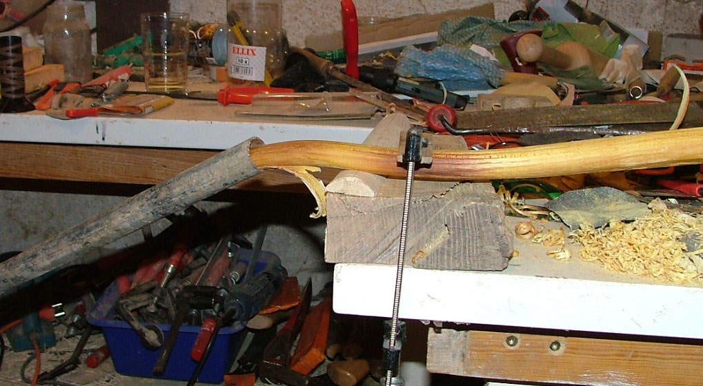

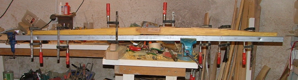

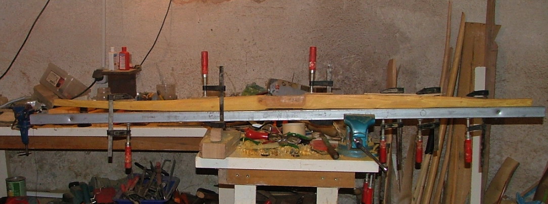

Ich möchte den Bogen vortillern bevor das Setback im Griff eingebogen wird, aber ein Wurfarm ist krumm, das erschwert die Sache, der Probebogen aus dem gleichen Stave hat mit gezeigt das dieses Holz eine Seitenkorrektur im Wurfarm mitmacht.
auch hier schön zu erkennen wie krumm der Wurfarm ist, wobei hier schon Vorspannung auf der letzten Zwinge liegt
ein wenig dosierte warme Luft und dazwischen die Zwingen weiter angezogen, schließlich noch eine Zwinge am Ende und es sieht schon viel freundlicher aus.
auch bei dem ist nun ein wenig Ruhe angesagt.

Eine kurze Kontrolle heut morgen hat nach dem abnehmen der Zwingen gezeigt, dass die Heißbiegeaktion erfolgreich verlaufen ist. Der Wurfarm ist gerade genug um gut vortillern zu können.
