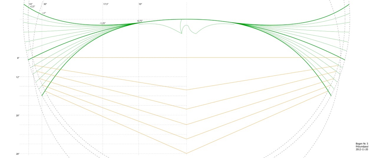

über den Winter möchte ich mir einen Bogen bauen!
Werden solls ein:
- glasbelegter Langbogen
- Deflex - Reflex
- Aufbau, Glas - Zierlaminat - Bambus - Zierlaminat - Glas
- Griff, Olivenholz
- angestrebtes Zuggewicht, 40 - 45 lbs
- Länge 64 - 66 "
Erste Bogenbauerfahrungen habe ich mir mit einem geraden HH-Style-Bogen gemacht und ging eigentlich sehr gut.
Dies wird mein erster DR - Bogen.

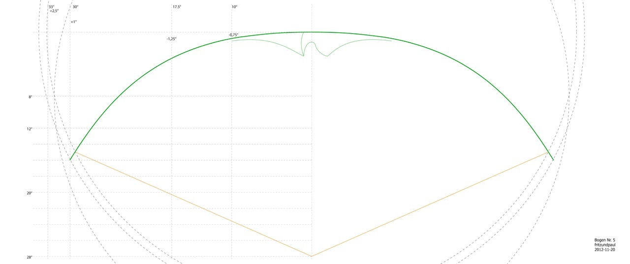

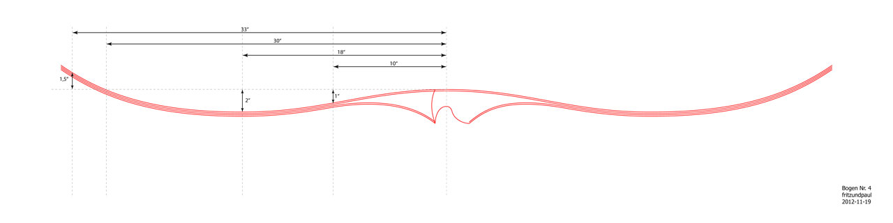

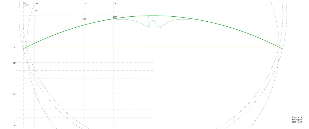

Da ich mir noch eine Form bauen muss habe ich natürlich zuerst gezeichnet.
Hier mein erster Vorschlag!
Könnte das klappen?
Wird das rauskommen was ich da vorhabe?
Über Vorschläge der Laminatstärke, Taper und WA-Verjüngung wäre ich sehr dankbar!
Schaut bitte mal drüber und gebt euren Senf dazu.
Danke und gruß,
fup
