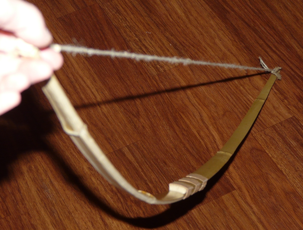

Bis du passendes Holz hast - aus den Bambusstangen aus dem Baumarkt kann man, entsprechende Wandstärke vorausgesetzt, auch ziemlich günstig krumme Dinger basteln die Pfeile werfen. Bei einem geraden Bambusstab hat man schonmal keine Fasern die aus dem Wurfarm laufen und tillern kann man damit auch üben. Und sie halten eine Menge aus. Mir ist trotz optimistischem Verhältnis von Bogenlänge und Auszug noch keiner gebrochen.
Viel Spaß
Anna
Kinderbogen aus Baumarktbambus, Bambusrohraußenseite als Bauch, Verbindung mit Tape (Takedown)
