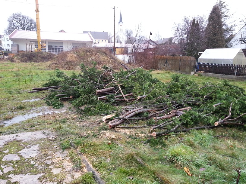

Ich bin an ein paar Eibenstämme gekommen. ::)
Jetzt möchte ich die Profis unter Euch fragen, wie man diese Stämme richtig lagert.
Ein Nachbar hat seine Eibe aus Sicherheitsgründen weggemacht :'( und hat für mich die geradesten Stämmen beiseite gelegt.
Jetzt hoffe ich das diese brauchbar sind ???
