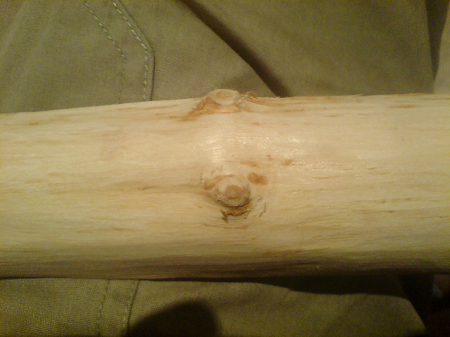

Stave geschält danach mit Axt grob auf Bogenmaß gebracht und mit Schnitzmesser glatt gezogen
Heute noch ein paar schöne Ulmen gefunden *freu*
Rücken
Rücken
Jede Mänge kleiner Äste
Bearbeitung
Bearbeitung

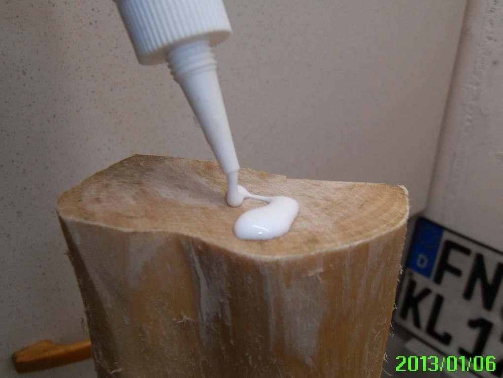

Gestern und heute ging es weiter mit Abpellen, Spalten (Säge) :D , Versiegeln der Stirnseiten und Anzeichnen des groben Bogens :o .
gepellt und fertig zur Zweiteilung
geteilt
geteilt
und versiegelt
und versiegelt

So, Pfaffenhütchen trocknet jetzt auch, wäre auch fast ein Fall für den Ofen geworden, ein Wurfarm war gleich nach dem Fadeout, bis zur Hälfte durchgefault, aber die 25mm die er dort jetzt noch hat, müssten eigentlich reichen. Der obere Wurfarm hat noch einen natürlichen Reflex, weil der Stamm sich an dieser Stelle gabelte.

@TomTom hüsches Stück Weissdorn, die kleinen Ästchen werden beim trocknen kleine Querrisse entwickeln, die kannst du nach dem Trocknen dann ca 1cm tief ausboren und mit Epoxy verfüllen

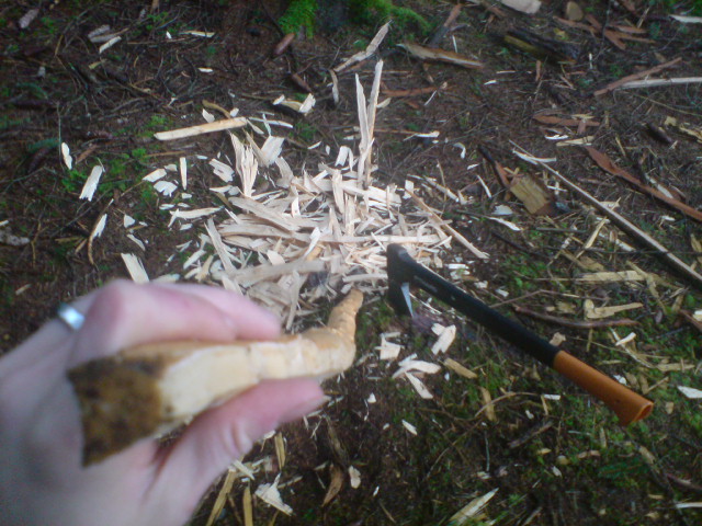

soo, nach Problemen mit Schlepptop und Zeitmangel(Kinderlein...) komm ich nun doch mal dazu, die ersten Bilder zu posten...
aus dem Kronenstueck laueft noch Wasser!!!
Fertig auf Dicke vorgearbeitet...
weiter mit Ziemesser heruntergearbeitet...
Behaubeil in Aktion...
Saubergebuerstet...
Saubergebuerstet...
Geschaelt mit Ziehmesser...
ca.180cm
ca.180cm
Holundertrieb.Mitten im Januar.Der Holler steht voll im Saft.
Holler die Waldfee, allerdings vom Strassenrandsiehe Muell.Im Eifer des Gefechts leider zu schnell abgesaegt,vergessen vorher ein Bild zu machen...

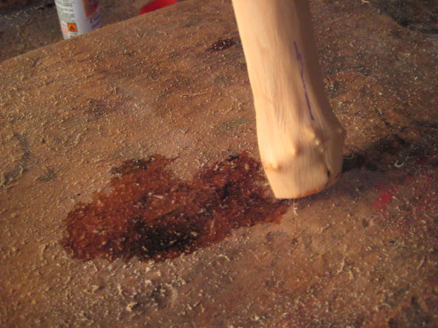

die dunklen Flecken sind von den Gummibacken im Schraubstock

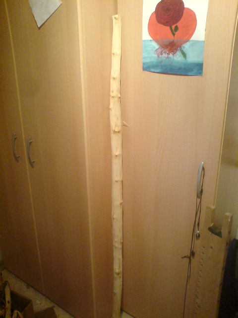

Letzter Kandidat(Esche) endlich auch vorbereitet:
185cmx 6/5cm, paar Ästchen, einigermassen gerade
