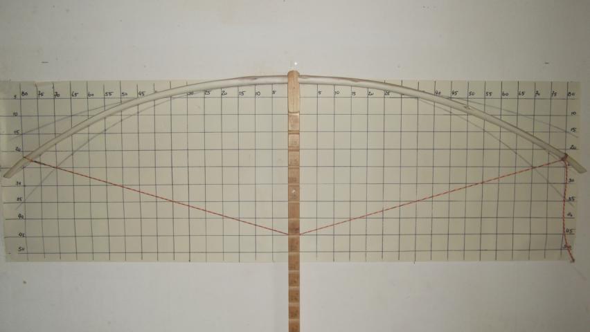

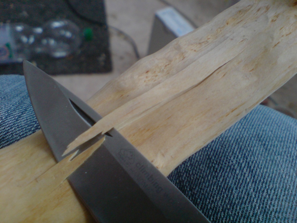

Nachdem ich meine Rohling getrocknet habe hab ich gestern angefangen die Form komplett rauszubauen und mim Tillern anzufangen. Und dann machts KNACK
Ich brauch ersatz

1. Der Rückenring-Span sieht dünn aus.
2.
heißt, Du hast noch Zuggewicht "über"...
Fazit:
Nix da "Ersatz", 1 Ring runter nehmen!
2.
Tom Tom hat geschrieben:...mim Tillern anzufangen.
Fazit:
@tomtom Ring ruter ist bei Weissdorn aber schwer weil die Ringe kaum zu bis gar nicht zu sehen sind, alternativ kannst du den Ring so gut es geht runtermachen und ein Backing mit einer dünnen Schicht Sehne aufbringen, Seide sollte auch gehen.

@Chirion
ich kratz jetzt mal nach gefühl runter und bieg nochmal. Wenns dann bricht dann brichts halt
Aber Sehne und Seide ist mir bei dem Bogen zu viel Aufwand da der Rücken sehr huggelig ist und voller Äste
gerade wenn der Rücken hubbelig und voller Äste ist, ist ein Backing hilfreich, und die 20 min die es kostet ein Seidenbacking aufzuringen rentieren sich im Vergleich zu der Zeit die du an dem Bogen rumarbeitest allemal, mach den Ring, dann rauf mit dem Backing und dann erst tillern

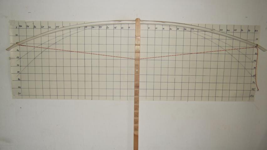

Habe mal mit dem Tiller angefangen..denke sieht bis hierher eigentlich harmonisch aus.
Bleibt nun nicht mehr viel zu tun..Tiller beenden...dann noch etwas Farbe und das Finish.

Du hast mich überzeugt aber es gibt Sehne

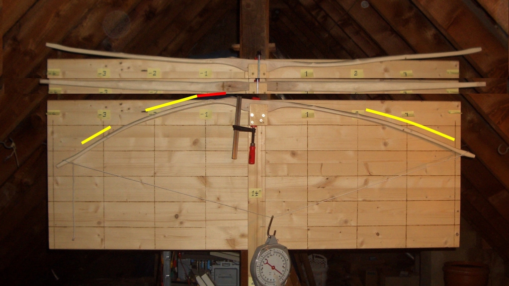

Halbe Standhöhe erreicht.
Beim Ausziehen hab ich mich dann aber erschreckt (und eigentlich ein gutes Stück zu weit gezogen). Da, wo ich die Zierringe am Rücken weggenommen hab, hat sich, insbesondere links, griffnah ne böse Schwachstelle gebildet. Sobald ich die ausgeglichen habe, hat sich das Monsterzuggewicht vermutlich "von allein" erledigt. Leider hat es da auch schon geknittert.

Kannst Du mir bitte mal den Begriff "Zierringe" erläutern?
Ich habe den Verdacht, Du hast Dir da unbedacht ein ziemlich "faules Ei in's Nest gelegt"...
Ich hab an den Tips und im Griffbereich Rückenringe als Deko stehenlassen. Ich glaube, Heidjer hat sowas beim Quick & Dirty 2011 mit Esche gemacht.
Ich hab irgendwie nur dran gedacht, dass Frankster gesagt hat, ich soll den Bogen schnell auf Standhöhe bringen und überhaupt nicht auf die reflexe Stelle geachtet. Ich war irgendwie die ganze Zeit auf die steifen Enden fixiert. Dabei war ich auch ein wenig in Eile. Das hab ich schön selbst verbockt.

diese griffnahe Schwachstelle bei reflexen staves hab ich mir schon oft fabriziert........
vllt geht es ja noch aus, wenn Du erstmal nur den rechten WA weiterbearbeitest und schaust wie sich die Schwachstelle links dann verhält.....
viel Erfolg!
viel Erfolg!

@ Gornarak: ah, kapiert!
Das Problem ist, dass die wirklich NUR im NICHT biegenden Teil sein dürfen, und bei Dir anscheinen nen Tick zu weit in den WA liefen...
Da gibt's nun nur 2 Möglichkeiten:
a) Die Stelle durch ein Backing-Pflaster verstärken
b) Den Bogen EHE Du weiter ausziehst, insgesamt wieder entsprechend schwächen.
Benzis Vorschlag finde ich nicht so gut... Jedes Ausziehen belastet die Stelle überdurchschnittlich und verursacht Set.

Stimmt! hatte ich nicht bedacht!Ravenheart hat geschrieben: Benzis Vorschlag finde ich nicht so gut... Jedes Ausziehen belastet die Stelle überdurchschnittlich und verursacht Set.
