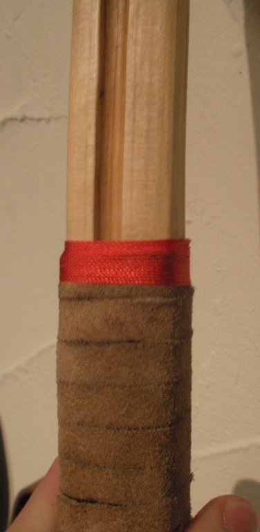

Ich hatte von Anfang an keine Ahnung was ich da mache! Holz und Bambus hergenommen und wild drauf los gebaut!
Auch war es für MICH schon kein leichtes aus einem 155cm Bogen 28" Auszug rauszuholen. Sonst habe ich immer mit 170er Staves gearbeitet. Auch ist das mein erster Bogen mit mitbiegendem Griff. Also den Tiller bitte nicht so eng sehen! ( Kommentiert werden darf trotzdem ;) ) Auch habe ich den Bambus zu dick gelassen weswegen Set entstanden ist. Aber noch im Rahmen.... Und trotz alle dem mag ich den Bogen sehr!
Und nun gehts los:
Name: "Roter Mark". Warum? Nunja, die Tips und Teile des Griffs sind rot. Zudem verläuft der Markkanal über einen großen Teil des Bogens. Aus Markkanal wurde "Mark"
Lange : 155cm oder gut 61 Zoll
Zuggewicht: 47lbs
Holz: Hollunder
Backing : Bambus
Overlays : Massa , Bambus , Massa
Bisher hat sich ja immer irgend einer bei allen meiner Bögen über die Tips beschwert. Also habe ich mir eine ganze Stunde zeit genommen für die Teile. Wer sich jetzt noch beschwert kann gerne herkommen und wir klären das persönlich! >:)
Griff: Mit Leder unterfüttetes Leder mit rotem Garn zur Zierde und als Übergang.
Den Bogen schmückt am unteren Tip ein knubbeliges Astloch
Bitte Meinungen posten!

Boah! Deine Bogenbauerische Entwicklung geht ja mit Lichtgeschwindigkeit voran!!
Hammer!
Die Ausführung der Overlays/Sehnenkerben, besser geht's gar nicht!
Das einzige, was mich irritiert: Auf dem Auszugbild scheint der untere WA länger zu sein...??
Du hältst den doch nicht etwa verkehrt herum?
Oder täuscht das?

Der untere ist 1cm kürzer. Habs extra für dich nochmal nachgemessen. Kann so wirken, da die Kamera nicht ganz auf Armhöhe steht, sondern einige cm höher.
Danke fürs Lob! Ist Balsam für die Bogenbauerseele :) :) :) :)

Schwer geil! Sieht echt gut aus.
Aber die Nockkerbe sieht kantig aus.Sieht das nur so aus? Auf jeden fall ist das ein sehr geringer Mängel ,der aber die Übung im Sehnenbau erhöt ;) .

Schöner Bogen. Der offene Markkanal gefällt mir gut. Tips sind absolut o.k.. Mir wäre die rote Farbe der Wicklung etwas zu "stechend".
@ Rabe:
Das Auszugsfoto täuscht etwas. madcala hält den Bogen etwas nach unten und die Bogenhand ist auch nicht durchgestreckt.
madcala: könntest Du ggf. noch ein seitliches Foto des Bogens einstellen. Mich würde das Verhältnis von Hounder zu Bambus interessieren.

Der Bambus is zwischen 3 und 4mm Dick und der Holunder am Griff 1,6cm

Find´den Tiller eig. gut, der untere ist was steifer.
Erst mal einschießen, dann kannst Du immer noch korrigieren.
Ich denke der wirft die Pfeile ganz schön flott wa?
