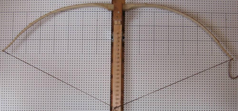

zwirn
Beiträge: 1573
Re: Schwachstelle und Flippen
Beitrag von zwirn »
Ich hab nun die Enden verbogen.
Von der Schwachstelle links hinter dem Tip erkenne ich nichts???
Der Griff scheint etwas schief zu sitzen.
Die rechte Seite sieht ziemlich gruselig aus, Schwachstelle griffnah.
Tiller:
Auszug 22"@31#
Bogenlänge 165cm
Stave ist ziemlich gerade (kein deflex/reflex)
Ich wäre für Unterstützung zum Tillern auf der rechten Seite dankbar.
