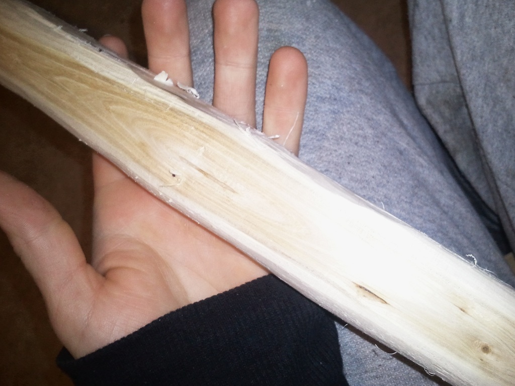

Hmm Strange Flecken im Kern ???
Der Stamm war zwar schon vom SplintKäfer befallen jedoch nur ein ganz ganz kleiner Fleck und war quick lebendig
Hat jemand ne Ahnung was das ist?
Chirion
Beiträge: 2584
Re: Bow Swap 1, Tom Tom
Beitrag von Chirion »
Die kleinen Einschlüsse findet man häufig bei Ulme jede kleine Schadstelle an der Rinde scheint einen solchen Einschluss zu verursachen, Pilz ist da offensichtlich keiner sonst wären die Deffekte größer und nicht so schön von den Fasern umwachsen. Also sollte es kein Problem sein.

Beiträge: 3995
Hat Dank erhalten: 39 Mal
So wie das ganze Ausschaut liegen die eh nur im Kern und der fällt weg
