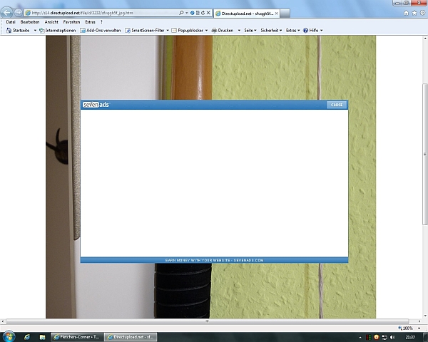

....tja, ich hätt ja gern was dazu gesagt, aber leider is da nix zu erkennen:
(Der Bilder auf Bildhostern mit Popups aus Prinzip ignoriert, sorry! Bitte benutzte FC zum Upload!)

Ich würd mal sagen, da wo sich die Abnutzungsspuren befinden. also in Deinem Fall unten im Bild. Also entweder Bild umdrehen oder Bogen andersrum halten. ;)

MESSEN geht auch!
Wo ist - relativ zum Griff - die Mitte?
Ich rate mal: bei 2/3 Grifflänge.

Ich messe mal nach. Ist eigentlich der kürzere "Arm" auch eigentlich der untere "Wurfarm"? Die Zuggewichtsprägung würde dies auch unterstützen. Die Schleifspuren allerdings nicht.
Galighenna
Beiträge: 8846
Hat gedankt: 3 Mal
Re: Langbogen ohne Pfeilauflage - Markierung?
Beitrag von Galighenna »
Im Normalfall ist der kürzere WA der untere... Ausserdem wird die Schrift eigentlich unterhalb des Griffes aufgebracht, damit sich da auch Turnieren keiner anstellt wegen "Zielhilfe" oder sowas. Wenn von da aus alles passt, und so rum auch die Schrift richtig herum ist, Schleifspuren aber dennoch unterm Griff sind, wurde der Bogen evtl verkehrt herum geschossen. Entweder weil der vorige Besitzer keine Ahnung hatte, oder weil der Bogen verkehrtherum besser schießt.
Das müsste man dann nochmal detaillierter klären.
