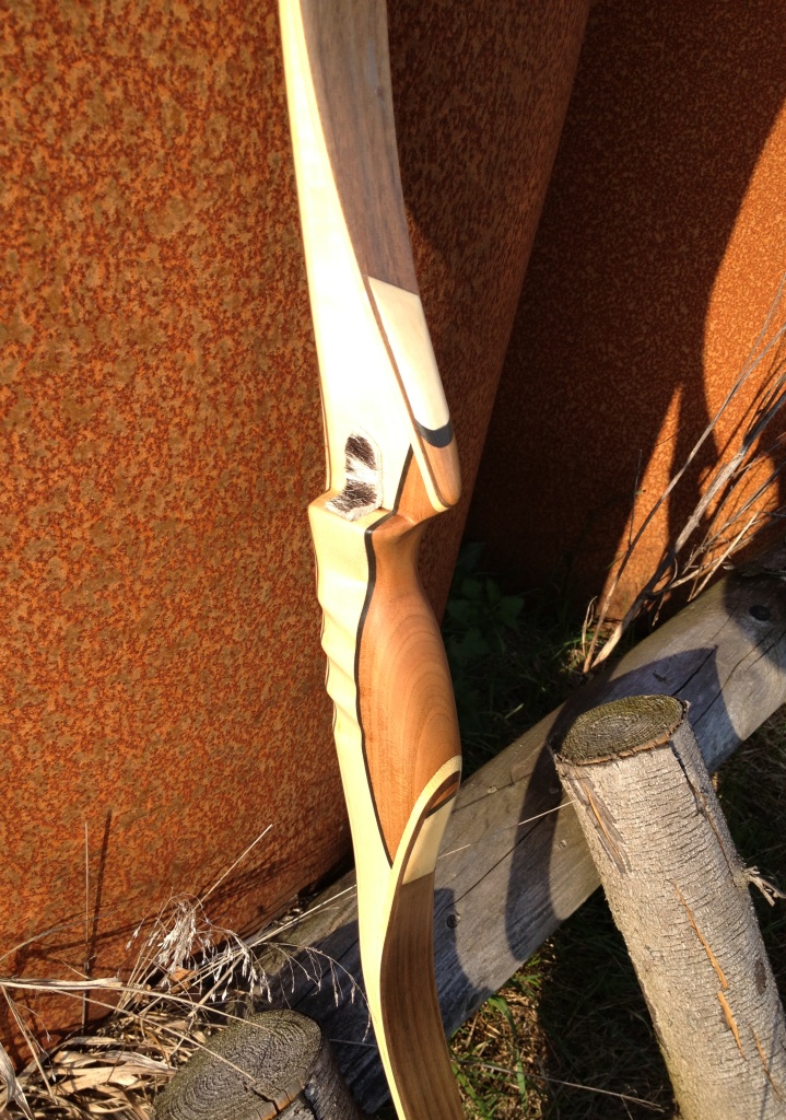

hier nun der zweieiige Zwilling zu meinem Langbogen Cherry Bubble. Ich hab bei dem Bogen relativ viel herumexperimentiert. Zum einen habe ich einen neuen Kleber verwendet (herzlichen Dank hierfür an Blacksmith77k), zum anderen habe ich mich das erste Mal an Limb-Overlays gewagt und ein neues Griffdesign versucht. Grundsätzlich sollte ein 64" (NTN) langer Bogen dabei rauskommen. Ich hatte aber ein unsicheres Gefühl und hab den Bogen sicherheitshalber ein Zoll länger gemacht und damit eine Punktlandung beim Zuggewicht gemacht.

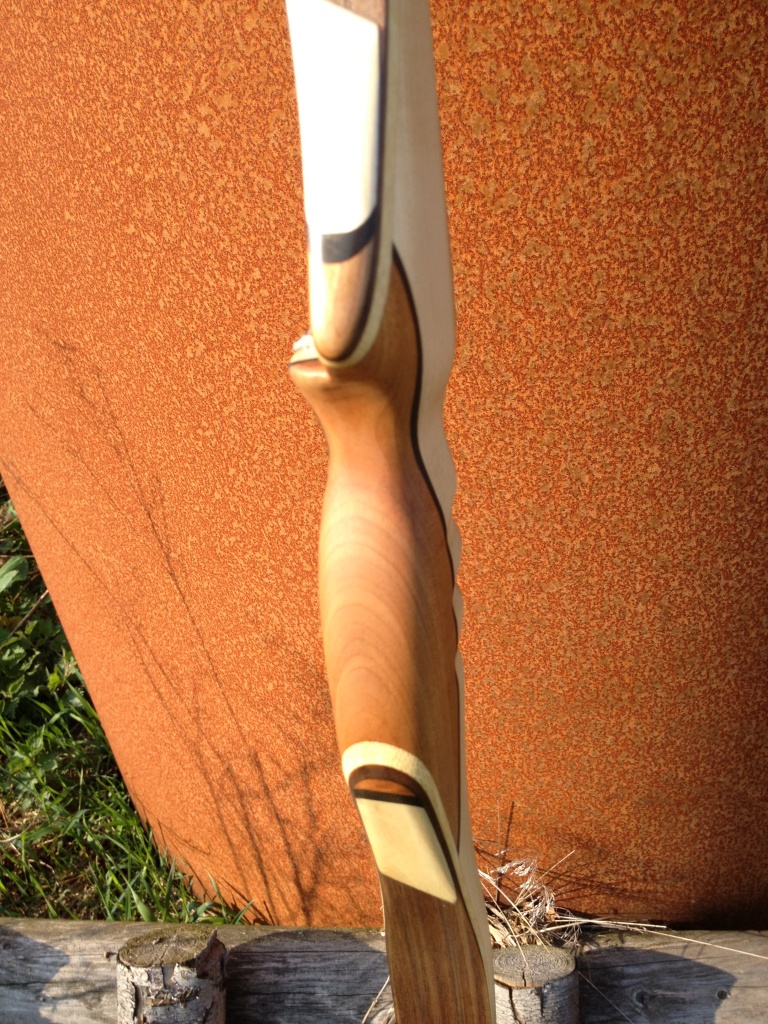

Das Griffstück besteht aus Ahorn und Kirsche mit einem Zierstreifen aus schwarzem Micarta. Diese Zusammenstellung spiegelt sich auch in den Limb-Overlays wieder. Bei diesen ist mir allerdings das Untere etwas misslungen, da ich es zu weit oben angesetzt hatte und daher der schwarze Zierstreifen zu nahe ans Griffstück gewandert ist. Die Griffform selbst ist eine Eigenkreation. Die Fingermulden waren ein Versuch, der mir fürs erste Mal ganz gut gelungen ist.
Die Wurfarme sind aus zwei Kernlaminaten aus hellem Bambus, am Bogenrücken findet sich Zierfurnier aus Buche, am Bogenbauch ein Zierfurnier aus Nuss (da bin ich mir aber nicht ganz sicher, da es sich um ein Reststück gehandelt hat).
Der Bogen wurde 3x mit Parkettöl behandelt und danach 2x gewachst. Dadurch kommen die Maserung und Farbe des Holzes besonders gut zur Geltung.
Der Bogen zieht sich schön weich und angenehm. Das Griffstück liegt gut in der Hand. Handschock ist minimal vorhanden. Mit Sehnengeräuschdämpfern wird sich das aber auch noch erledigen. Den Bogen hat meine Frau bekommen, die auf Anhieb auch sehr gut damit zu recht gekommen ist. Sie hat innerhalb kürzester Zeit ähnlich gute Gruppen geschossen, wie mit ihrem Recurve.
Die Geschwindigkeit konnte ich bis jetzt noch nicht messen, wird aber noch nachgereicht.
Hier noch die Eckdaten:
Gesamtlänge: 67"
NTN: 65"
Breite Fade Outs: 35mm
Breite Tips: 14mm vor Sehnenkerbe
Laminate:
1x Bambus 3mm getapert, 1x Bambus 3,5mm getapert (0,004 Gesamttaper)
1x Furnier Buche 0,5mm
1x Furnier Nuss? 0,5mm
2x klares Glas 1mm
Griff: 18" Kirsche und Ahorn, Zierstreifen aus schwarzem Micarta

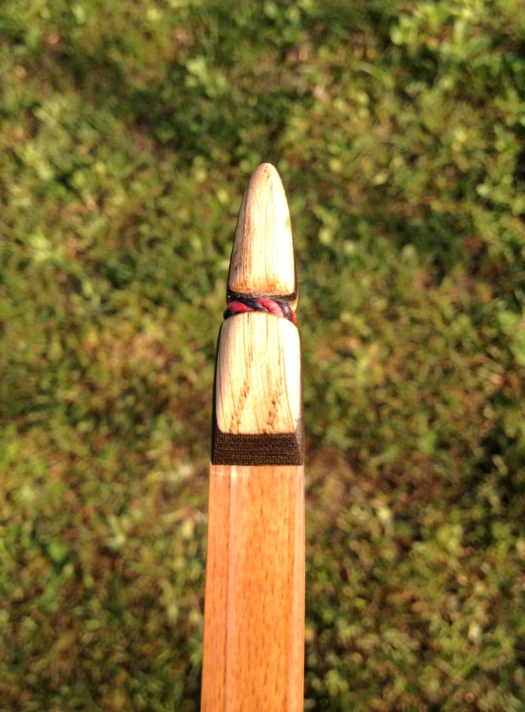

Tips: Esche und schwarzes Micarta, FF-tauglich
Overlay: Ahorn
Sehne: 14 Strang FF+, flämisch gespleisst
Standhöhe: 7"
Zuggewicht: 37# bei 28" Auszug
Finish: 3x geölt mit Clou Parkettöl zusätzlich 2x gewachst
Geschwindigkeit: wird nachgereicht

Die Fingermulden sehen zwar unlogisch aus- aber wenn die Hand gefallen an ihnen findet sitzen sie sicher perfekt.
Sonst ein wunderschönes Stück geworden (wems gefällt ;) )
Beide Daumen hoch!

Hast recht, die unterste Griffmulde hätte es nicht mehr gebraucht. Sah aber einfach harmonischer aus.
