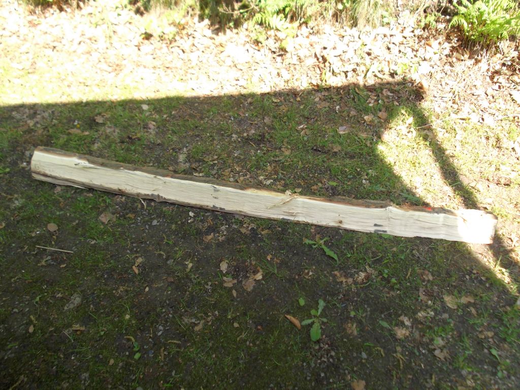

Wie üblich hab ich mir das ganze mittlerweile drei mal anders überlegt und bin jetzt wieder bei Plan A
Hab auch eben einen schönen Stave rausgesucht, bilde ich mir zumindest ein
noch ist der ca 1,95m lang, auf jeden Fall ein ganzes Stück länger als ich und das waren beim letzten messen 1,82 m
Also fange ich jetzt mal mit Robinie an. Wahrscheinlich zwei parallel, und eventuell noch was laminiertes als Plan B.
Massa und Esche schwebt mir da vor. Oder Massa und Bambus...oder Robinie und Bambus....mal sehen
Wenn alles in die Hose geht hab ich noch ne Stange ungeschältes Manau, da kriegt man auch locker 50# raus.
Also da ich gleich schon wieder bei der Verwandschaft grillen muss wird morgen die Form rausgearbeitet.

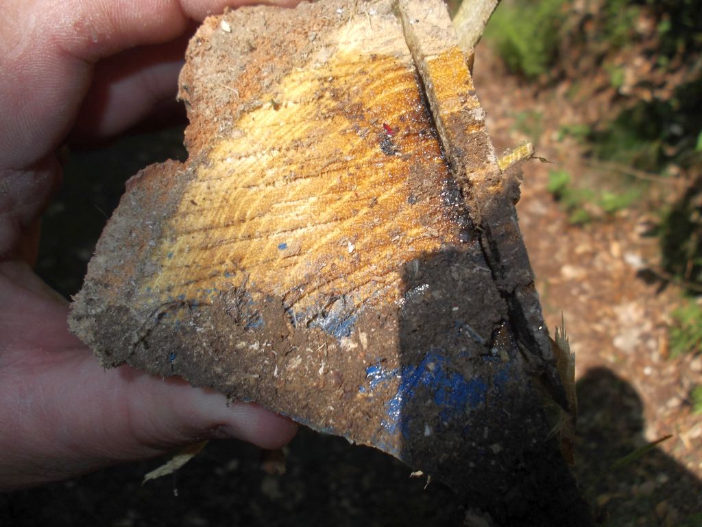

Re: Bow Swap 1, bowa
Mal ein paar neue Bildchen:
Der erste Stave Robinie:
Was mich allerdings eben ein bißchen irritiert hat sind diese dunklen Flecken:
Sieht aus wie Stockflecken
Der RIng ist frisch freigelegt, da ist vielleicht 5 Stunden Leim drauf zum versiegeln. Ist das normal?
- Galighenna
- Beiträge: 8836
Waren die vorher nicht da? Bist du sicher? Das sieht echt sehr nach Stockflecken aus... Aber mitten im Holz ?!? Sehr merkwürdig... Außerdem ist Robinie sehr sehr resistent gegen Schimmel...
Da bin ich total sicher. Die waren nicht da. Vielleicht war was im Leim.
- Galighenna
- Beiträge: 8836
Hmm Ja dann wirds der Leim gewesen sein.
