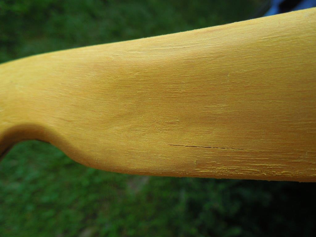

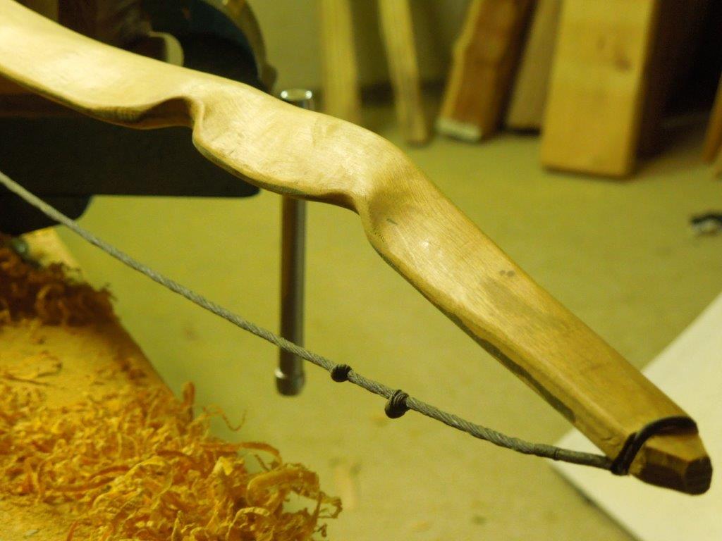

Heute wars nicht ganz so heiß, heute hatten wir sogar ein paar Wolken, daher hab ich bei "nur" 29°C weitergetillert - auf 45# bei 26", noch immer will sich der linke WA nicht in die eingebrannten Hirnmuster eines schönes Tillers einfügen und immer noch bin ich angsterfüllt
, hier die Bilder:
Die "Über-die Schulter-Methode" hab ich ausprobiert, damit muss ich mich allerdings erst noch anfreunden...
Übrigens, mit 26" hab ich den 90° Sehnenwinkel an den Tips ziemlich erreicht, ich werde den Bogen (jetzt denke ich darf ich ihn schon so nennen
) noch auf 40# runter tillern und dann die Recurves reindämpfen, davor graut mir ehrlich gesagt schon ein wenig, vor allem beim unteren WA:

Also, bislang scheint es ja ganz gut zu laufen, nur zu mit der gebotenen Vorsicht.

zum Schultertiller
Ich Halte den Bogen dabei etwas anders. Ich mache später mal ein Foto
Gruss Matthias
- Wazuka
- Beiträge: 1132
- Hat gedankt: 4 Mal
Re: Auch das soll ein Recurve werden...
Ich halte ihn auch etwas anders (also über der Schulter und nicht unterm Arm). Beigebracht hat es mir übrigens Frankster. Der tillert eigentlich nur so.
@ Lord: Also mir stellt es bei den Bildern immer noch leicht die Nackenhaare auf
. Bin sehr gespannt, wie der Bogen sich weiterentwickelt.

Ja auch mir läuft dabei noch immer ein unwohliger Schauer über den Rücken
Auf jedenfall müssen sich beide Wurfarme im dritten Viertel (von innen nach aussen) noch etwas mehr biegen, dann sollte ich ohne Probleme auf 27" und 43# kommen.
Richtig spannend wirds meiner Meinung nach mit den Recurves. Lassen sie sich problemlos dämpfen? Wie sieht dann die Sehnenlage aus? Halten die "CHarakterstellen" die zusätzliche Belastung aus? und, und, und....

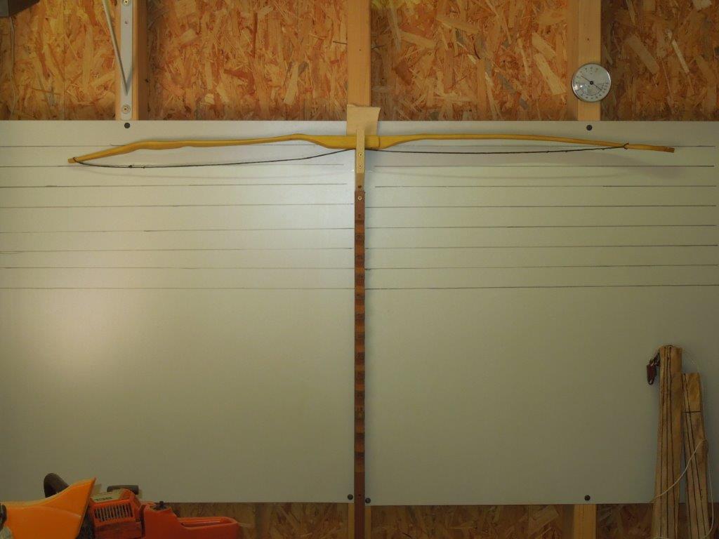

Beim Dämpfen der Recurves solltest Du:
a-lange dämpfen, aber nicht zu lange
b- ein Blech zur Unterstützung der Bauchseite verwenden
c- die Recurves eventuell Bauchseitig mit Horn verstärken
Es kann dir beim Osage durchaus passieren, dass es Längsrisse im Holz durch das dämpfen gibt. Die machen aber nix

So, fertig getillert -fürs erste, hier die aktuellen Fotos:Jetzt werden die Recurves reingedämpft, na wenn das mal gut geht...
