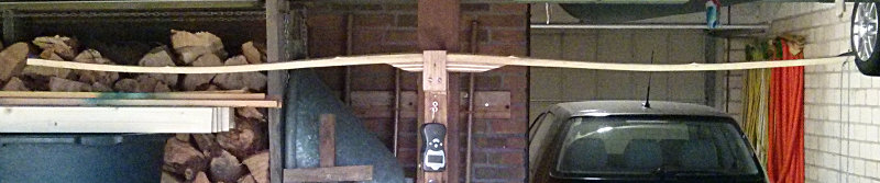

Jetzt erstmal die Tiller-Bilder. Ich hab ein gutes Gefühl dabei, auch wenn der Tiller noch nicht stimmig ist, er biegt sich schon nicht schlecht.
Hier einmal die Standhöhe, zur Zeit etwa 2/3 des späteren End-Wertes Dann noch der Auszug von hier etwa 20". Da hat er knapp unter 50lbs. Eine leichte Schwachstelle ist zu sehen, rechts recht Griffnah, außen wirkt noch etwas steif, dort ist aber etwas mehr Reflex vorhanden. Die Linke Seite muss Außen noch angepasst werden, die ist doch noch zu steif und daher noch leicht reflex. Aber das wird so langsam. Wenn euch Holzaugen noch was auffällt auf das ich achten sollte, dann ruhig raus damit. Noch kann ich viel tun, denn ich habe noch viel Tiller-Reserve!
- acker
- Beiträge: 10951
Re: Bow Swap1, Galighenna
schwer zu sagen ohne Bild vom ungespannten Bogen
Ich tippe mal so :
Ich tippe mal so :

Japp da hast du recht. Im doppelten Sinne des Wortes. Erstens hab ich vergessen den ungespannten zu zeigen und zweitens sehe ich die gleichen Stellen
Ich schaue mal, dass ich gleich noch eins vom ungespannten Bogen einstelle.
PS: Das sagt mir das ich auf einem guten Weg bin
Achja und wegen der schief Stellung des Bogens: Er verdreht im Auszug nicht. Das bedeutet, man merkt nichts und die Wurfarme bewegen sich auf einer Geraden richtung Schütze. Nur liegt die Sehne etwas weit links. Da weiß ich noch nicht was ich machen soll. Oben und Unten ist ja durch die Asymmetrie bereits festgelegt und dummerweise weicht die Sehne genau zur falschen Seite ab.

Sooo, der Bogen ist ziemlich weit getillert. Zur Zeit beträgt der Auszug 26" und der Bogen erreicht dabei eine Zugkkraft von knapp 50# Die Rückstellkraft fühlt sich enorm an und ich würde den Bogen zu gern einmal durch den Chroni schießen.
Die Schiefstellung des Bogens konnte ich korrigieren. Die Sehne läuft jetzt ziemlich genau mittig. Evtl bekomme ich sie noch ein ganz klein wenig nach links. Das wäre vorteilhaft für die Pfeilauswahl.
Mit dem Tiller bin ich immer noch nicht ganz zufrieden, aber schaut selbst: Links ist am Übergang zwischen der Hälfte und dem äußeren Drittel noch zu viel Biegung. Die muss noch etwas weiter nach innen. Rechts ist in der Mitte es WA etwas viel Biegung, die muss noch etwas nach Außen und etwas richtung Griff verteilt werden.
Alles in Allem aber schon recht zufriedenstellend.
