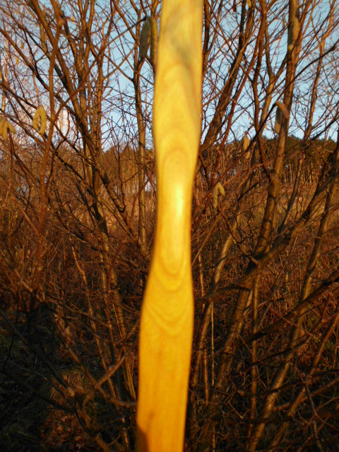

Beiträge: 10951
Re: Mäusebogen 1
Osage - Mäusebogen first teaser :)
Länge 64,5cm , ca 12#@ 10"
Leicht geflippte Enden, Nocken aus Büffelhorn

Re: Mäusebogen 1
Beitrag von Benedikt »
Der ist ja süß ;D
Gibts den auch noch ein Bild im Vollauszug?
Gruß Benedikt
Beiträge: 10951
Re: Mäusebogen 1
Ja wenn Sie fertig ist. Sehne muß noch gebaut werden und das Griffleder nebst Pfeilauflage.
Finish
Aber süß ,hm die ist eher sehr giftig ::) ;D ;D , geht ab wie ne kleine Rakete 8)
