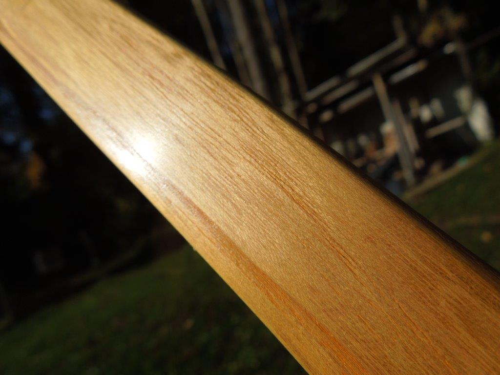

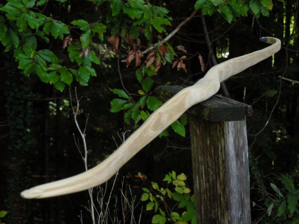

Hier noch Bilder zum Finish:
Der gesamte Bogen wurde mit 80/120/240er Schleifpapier schön glatt gemacht, jetzt liegt er hier vor mir - bleich wie eine Wasserleiche (das is leider so bei Osage Light). Dann hab ich etwas neues ausprobiert - gelbe Büffelbeize! (Danke an Bloodymary fürs beschaffen

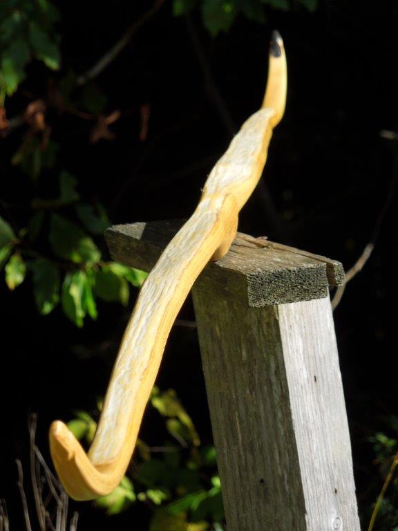

). Und jetzt sieht er so aus:
Leider hat die Rohhaut am Rücken auch etwas von dem Büffelwachs abbekommen und aufgesaugt wie ein Schwamm, darum habe ich die gesamte Haut damit versiegelt - auch der Rücken ist jetzt wasserdicht und superglatt - sieht aber furchtbar aus
. Düber malen geht nicht mehr, abschleifen auch nicht, bin grade ein bisschen ratlos und traurig

hmmm... also ich finde das schaut garnichtmal so schlecht aus!!
Mir gefällt der Bogen

So,
mit 400er Schleifpapier, Wattestäbchen und Azeton habe ich die gelb-orangen Spuren in den Backing-Tälern wieder einiger maßen sauber bekommen, er macht jetzt auf jeden Fall einen sehr rustikalen Eindruck
Morgen wird er so oder so fertig gemacht, d.h. Feinpolitur, Wicklungen kurz vor den Recurves wo die Sehne bzw. Rohhaut endet und natürlich noch Griffleder und Pfeilauflage.
Dann gibt's auch die Präsi-Fotos, hoffentlich gibt's Sonne...

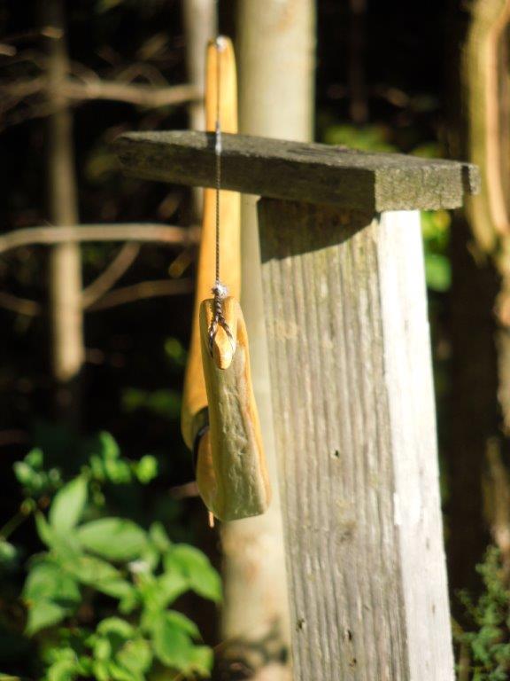

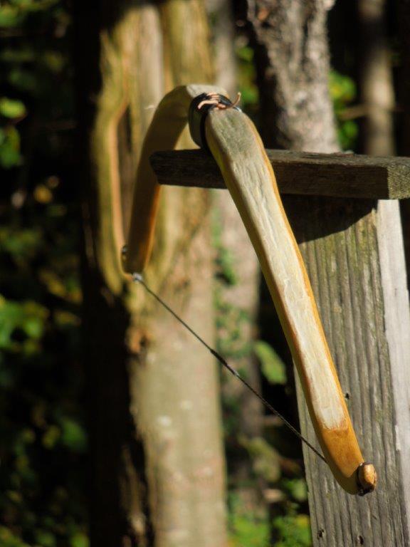

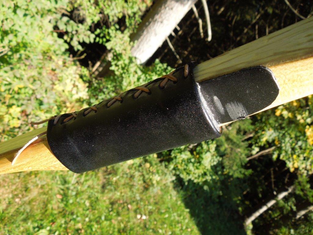

Sodala,
hier die finalen Bilder, mit exakt 2.100 Schuss kann man wohl behaupten das er eingeschossen ist, so geht er morgen an meine Swaper-Partner - hope it satisfies
Tja lieber Swap-Partner,
morgen geht er raus,
du gehörst hier zur absoluten Elite der Bogenbauer, darum bitte ich dich hier eindringlich um eine offene, ehrliche und gnadenlose Kritik, wenn du ihn in Händen hältst und geschossen hast.
Edit: die Wicklungen am Backingabschluss hab ich verworfen - hatte keine Lust mehr, sorry, dafür is er so noch n'bisschen rustikaler

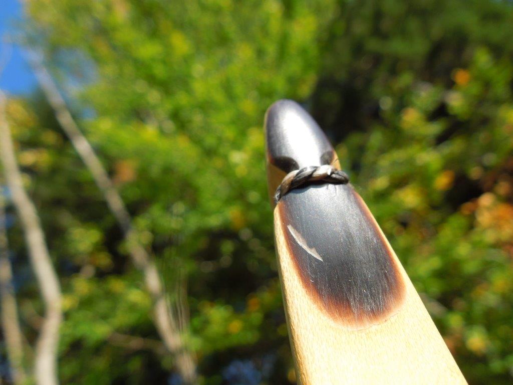

Das ist aber auch ein schicker Bogen geworden. Wegen des Risses im Overlay hätte ich nen Tipp.
Versuch mal, eine sehr dünne und scharfe Klinge eine Winzigkeit hinein zu schieben und dann einen Tropfen dünnflüssigen Sekundenkleber drauf. Dann den Kleber etwas durch bewegen der Klinge einmassieren. Wenn trocken, über schleifen, polieren, unsichtbar!

Hallo Gali,
danke für den Tip, es is aber zu spät, leider hatte ich keine so feine Klinge im Haus und ich musste den Bogen heute versenden da ich terminlich ziemlich verplant bin diese Woche.
Ich hoffe mein Swap-Partner nimmt mir das nicht allzu übel, es is ja nur ein rein optischer Mangel.

Sehr geiles Teil, das einzige was mir ein wenig unangemessen erscheint ist das Arrowpass. Aber das ist Geschmackssache.
Definitiv alle Daumen hoch
