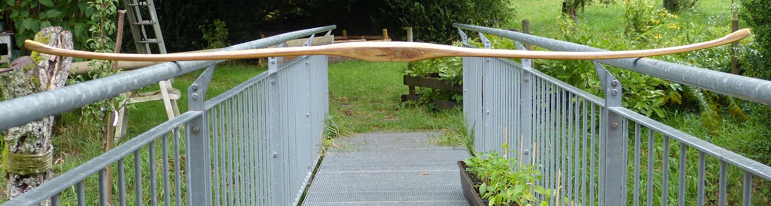

so, 149 NtN, 30 cm Griffstück, 3,5cm an der breitesten Stelle, Nocks noch 12mm breit, Bambus-Laminat als core, Osage Bauch, 2.5 Sehnenlagen auf dem Rücken. Nocken aus Osage.
Deflex ca. 3cm, in Summe knapp 4cm Reflex. Das hatte sich beim ersten Aufspannen nicht groß verändert - ich gehe davon aus, das es nicht viel weniger Reflex werden.
Die "halbe" Sehnenlage über Griff/Fadeout war mithilfe einer Rotlichlampe und Ventilator in 4 Tagen trocken und hart .
Heute Abend wird der Griff geformt (wenn ich nicht einschlafe...) und Morgen dann vorsichtig aufgespannt.
P.S. was da unten im Blumentopf zu sehen ist sind Osagepflanzen

So, fertig!
Was er kann - nun, die Pfeile ziemlich flott werfen - und den Erbauer ärgern...
Am WE kam die 2. Lage Öl drauf.
An der Optik hat sich nicht geändert.
Länge 150cm NtN, Zuggewicht ca. 65#@27 (er hat nochmal etwas zugelegt ),da möge der Empfänger noch "erziehend" eingreifen..., Aufbau: Sehne/Bambus/Osage
Und heute fange ich so einen für mich selber an
P.S. GLS ist bestellt
