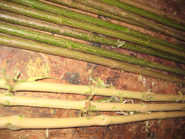

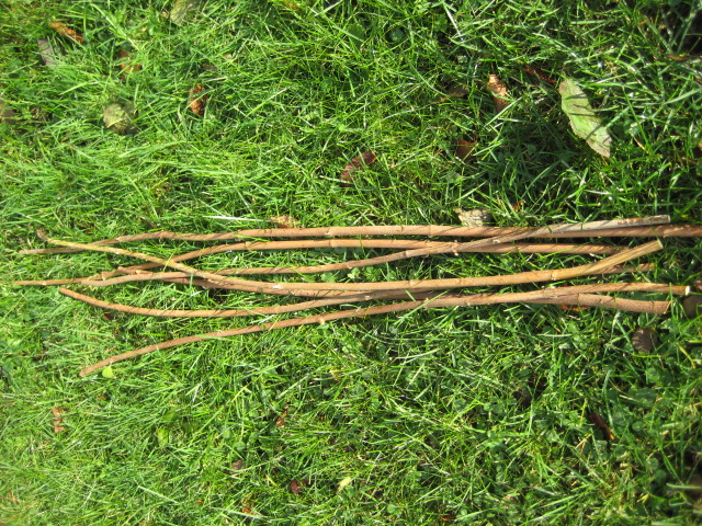

-verschiedene Schösslinge geschnitten:
-Hartriegel,Wolliger Schneeball,Zwetschge,Pfeiffenstrauch(?????)

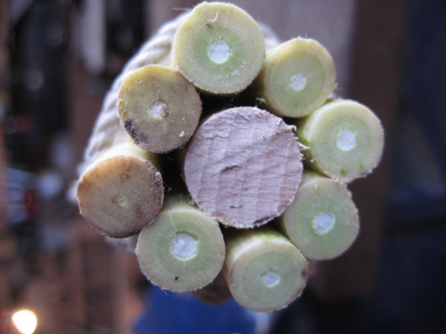

Ja, das hab ich bei dem einen aus der ersten Charge auch schon bemerkt. Der ist inwzischen gebrochen. Ich wollte die Testreihe aber erweitern. Ist schonmal gut zu wissen, dass du den gleichen Eindruck hast.Snightlo hat geschrieben:meiner Erfahrung nach sind die Haseln mit der schwarzen Rinde oft schon vertrocknet, man merkt es schon beim entrinden. Sie lassen sich meist auch recht einfach durchbrechen.

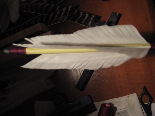

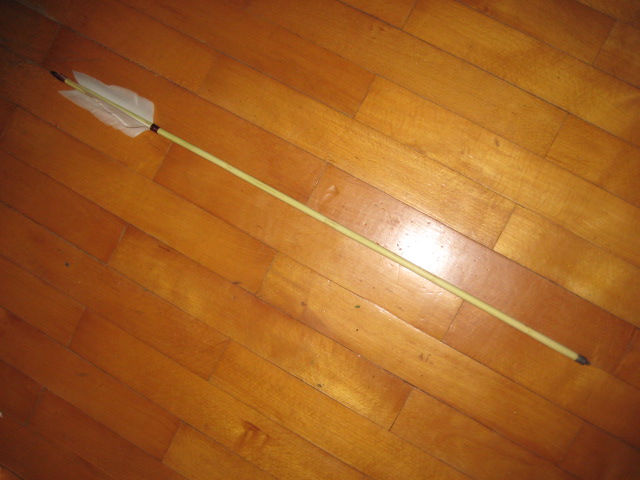

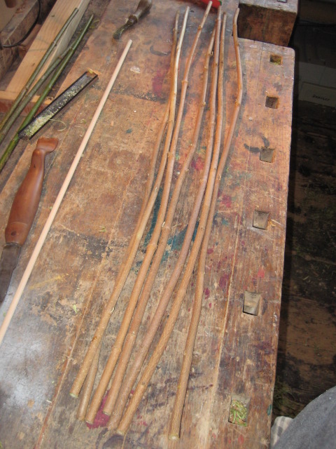

So, ich muss mal förmlich protokollieren................
..........Ich werde noch mindestens Hartriegel und dünne zweijährige Bambushalme ernten, dann reichts aber, man will ja nur (erstmal) drei Pfeile hinkriegen...
