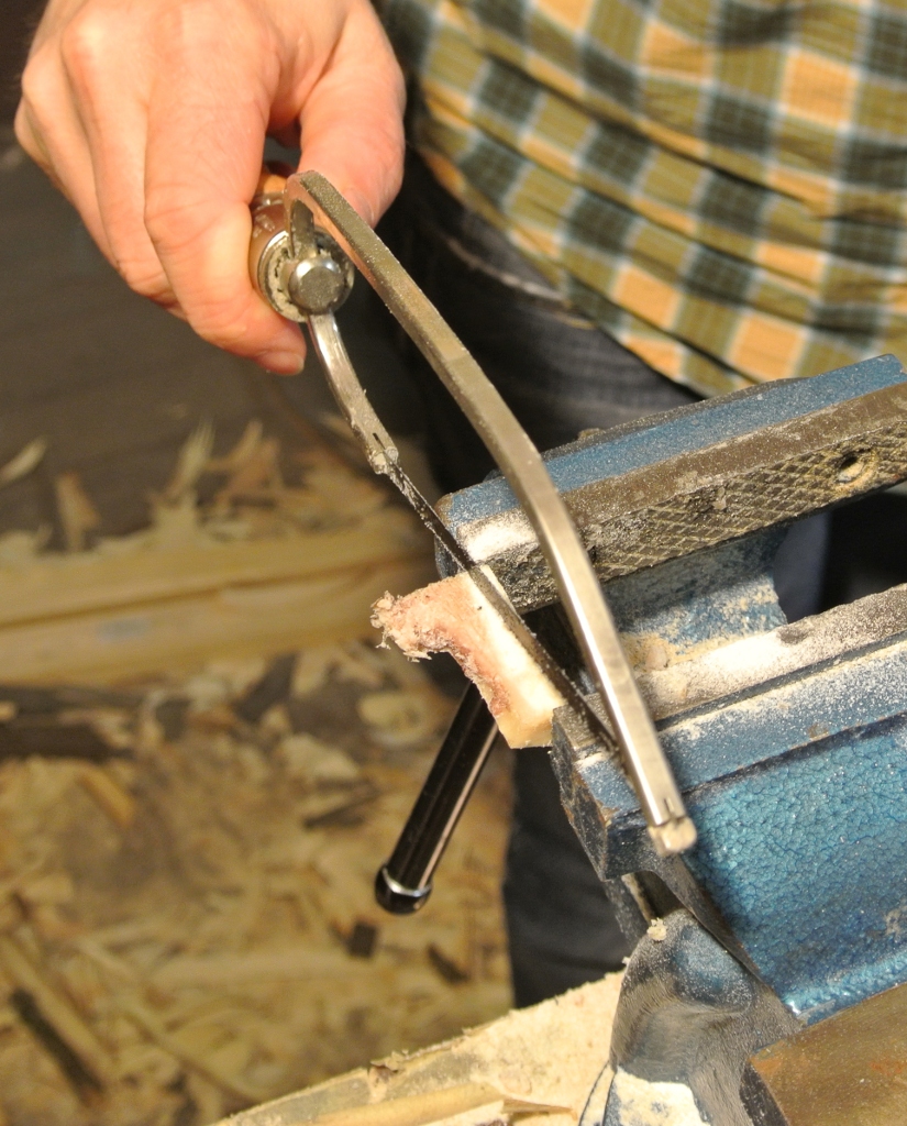

Ich hab mir einige Inlays von den Knochenstücken abgesägt. Dafür hab ich die Ausenseite mit der Feile plan gemacht, das Stück, das ich behalten wollte in den Schraubstock eingespannt und den Rest bündig abgesägt. So hatte ich ne Führung und hab je zwei Inlays aus den Knochenstücken bekommen. Jetzt muss ich mir noch überlegen, welche Säge mir am besten nen gleichmäßigen Schlitz macht, der auch breit genug ist.
Inlays absägen
Inlays absägen

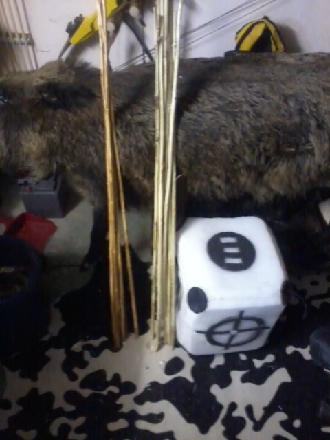

...war letztens noch mal unterwegs...
Einige der trockenen Schäfte hab ich schon gerichtet.
-das Anschnüren an Rundhölzer hat nicht wirklich einen Unterschied gebracht zum einfachen Bündeln...
-typischer Anfängerfehler: viele zu kleine Durchmesser gewählt: nach dem Trocknen aren einige zu dünn...
immer noch krumm
immer noch krumm
schön gebündelt
schön gebündelt
rote Rinde der Blutpflaume
vlnr.:Liguster,Zwetschge,Blutpflaume,Ilex,Kirsche,Pfaffenhütchen
Nettes Tragebündel
Nettes Tragebündel
