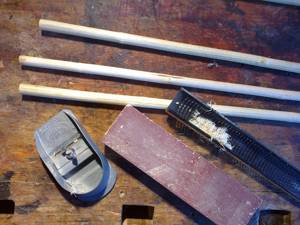

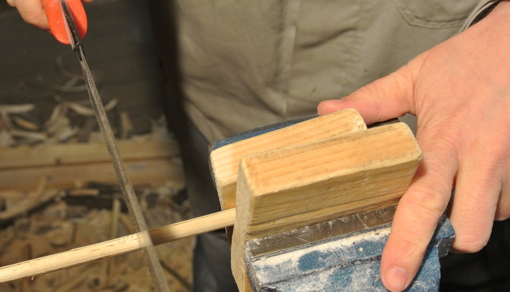

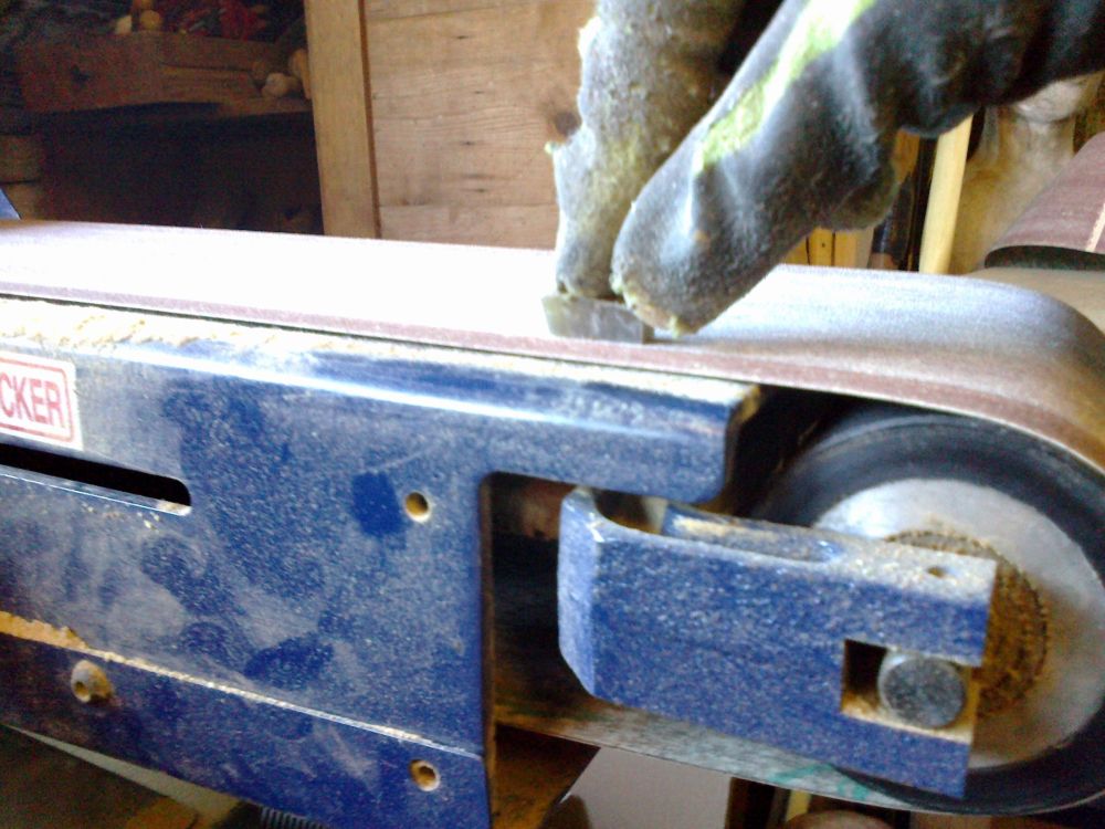

Ich hab heute die Schäfte zusammengesucht, die für mich von der Stärke her in Frage kamen und mit der Japansäge auf 4" Überlänge gekürzt.
Danach hab ich vorsichtig mit 80er Papier den restlichen Bast runtergeschliffen.

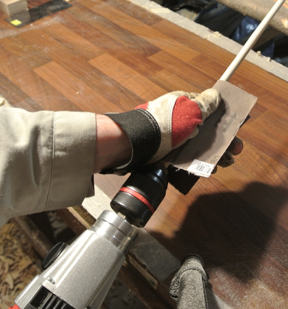

Da ich auf recht dicke Prügel zurückgreifen musste, wurden die erstmal mit Bohrmaschine und 80er Papier auf ein biegbares Maß heruntergeschmiergelt.
Bei einem hat sich das Schleifpapier verknotet und ihn hats zerrissen. Jetzt sind nur noch fünf übrig und von denen ist einer schwächer als er eigentlich sein sollte. dann wird da halt der Flu draus.
Danach hab ich nochmal nach dem Spinewert geschaut und auf finale Länge gekürzt. Die dicken Enden haben nicht in mein Tapertool gepasst, also hab ich aus dem zerstörten eine Schablone gebastelt und die anderen danach mit der Raspel in Form gebracht, damit Feldspitzen draufpassen.
Einer ist noch zwei Gramm schwerer als die anderen, aber auch ein bischen stärker. Da kann ich also noch was runterschmiergeln.

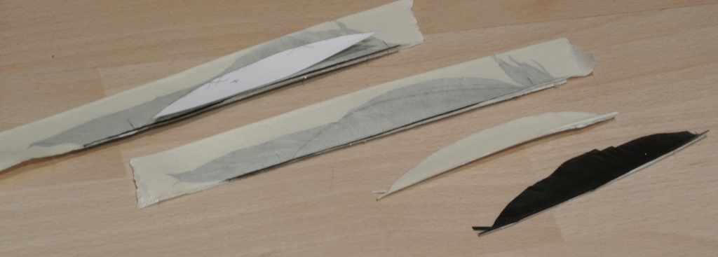

Weil ich vom Schleifen erstmal genug hatte, hab ich mich um die Federn gekümmert. Mit Bleistift die Schablone übertragen, mit der Schere ausgeschnitten und das Malerkrepp abgezogen.

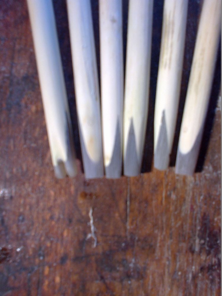

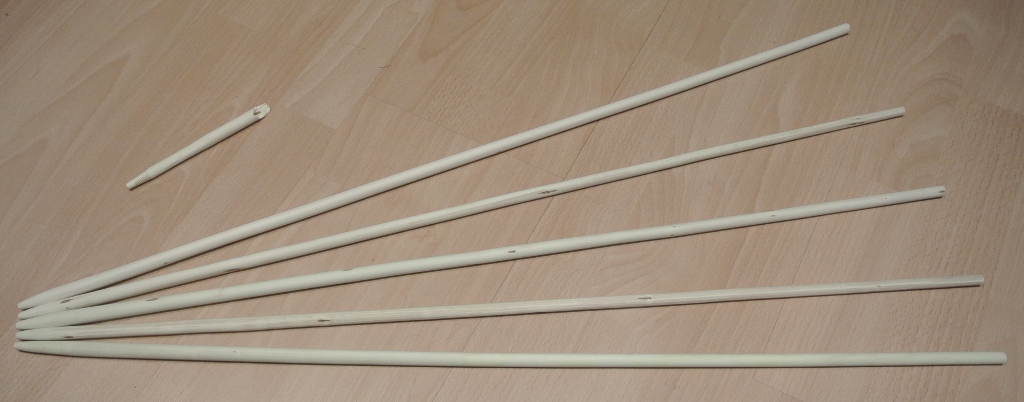

Habe letzte Woche weitergemacht:
Da mir fast alle anderen Schösslinge zu dünn geschrumpelt sind, habe ich nun einen Satz Deutzienpfeile in der Mache.
Mehrmals hab ich die Schäfte kalt gerichtet, dann noch hier-und-da mit der HLP nachgeholfen. Bolzengerade sind sie nicht geworden, aber ich denke es ist wichtiger das die "Gesamtachse" stimmt. Soweit bin ich ganz zufrieden.

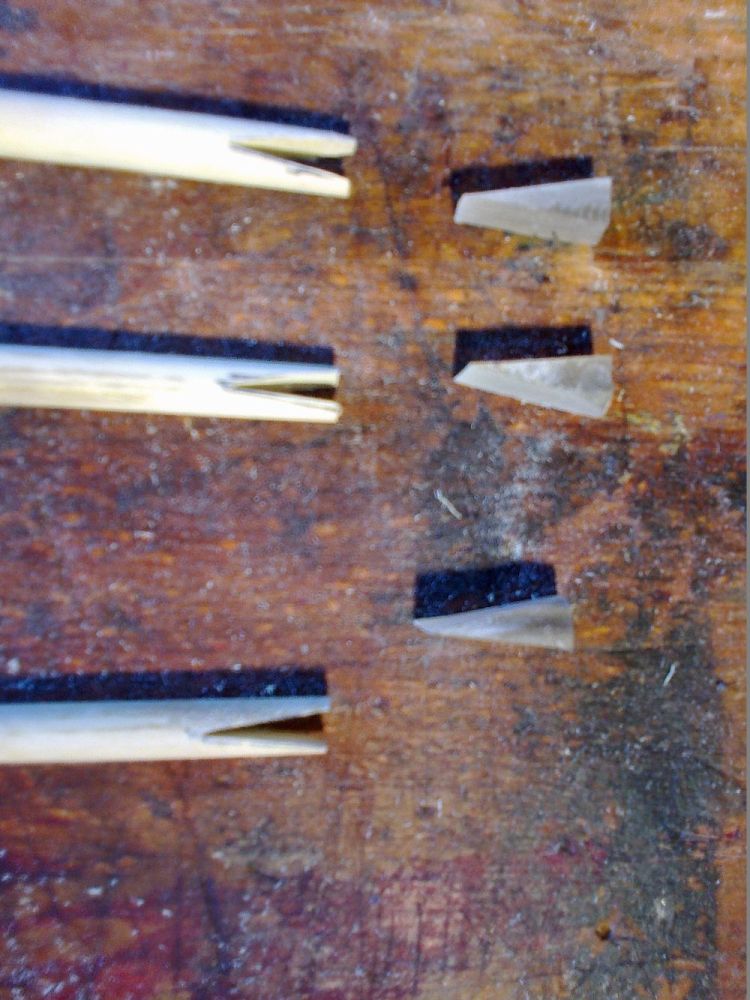

Als Nocks habe ich kleine Keile aus hübschem grauen, durchscheinenden Kuhhorn hergestellt und in die Schäfte eingeklebt mit 5-min-2K von Uhu.
An den Schäften kam noch Beize und Klarlack zum Einsatz, sieht man dann in der Präsi.

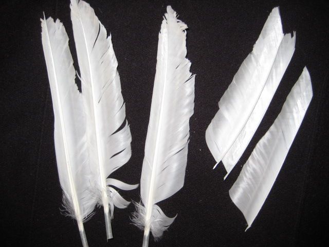

Die Federn stammen von den glücklichen Flugenten meines Onkels. Mittig aufgespalten, zugeschnitten, dann in einer Befiederungsklammer schön plan geschliffen.
Befiedert hab ich die Pfeile mit dem Befiederungsgerät.
Angaben zu Durchmessern und Spine gibt es dann in der Präsi...
Die Pfeile sind eigentlich so weit fertig, es fehlen nur noch die Spitzen...
Grüsse, Laurinus

Re: Drittes Pfeil - Sap- Turnier Start 08.11
Die gekeilten Nocken kannte ich so ja mal garnicht.
Gefällt mir sehr gut, das versuch ich auch mal.
