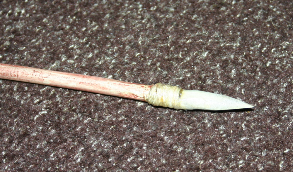

Ich habe während der letzten Tage zunächst meine Pfeile aus Hasel weiterbearbeitet.
Die Spitzen aus Knochen, Geweih und Stein wurden mit Straußensehne gewickelt und mit Knochenleim gesichert. Danach habe ich die Federn (2 x Taube, 1 x Krähe) mit Birkenpech geklebt. Das war vielleicht eine Sch...arbeit. Das Schwierige daran ist, das Birkenpech zum Schmelzen zu bringen ohne die Federn zu verbrennen oder die Finger zu sieden. Vorsichtig mit der HLP hats dann einigermaßen geklappt. Die Federn habe ich dann mit Hirschsehnen gewickelt und mit Knochenleim gesichert. Nochwicklung ebenso. Abschließend habe ich die Pfeile mit einer Mischung aus farbloser Schuhcreme und pulverisierter rotbrauner Kreide gewachst. (hatte leider kein Original Rötel, was noch besser zur Steinzeit gepaßt hätte

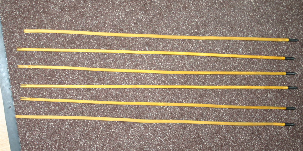

So ich hätte den Termin beinahe noch verschlafen, bzw. habe mich mehr mit der Holzbeschaffung beschäftigt
Gestern habe ich mich dann mal wieder an die Schäfte gemacht. Die hatte ich nach dem 2ten kaltrichten gar nicht mehr gebündelt sondern mir die 4 besten rausgesucht und gespined.
DIe drei Pfeile haben 43#, 44#, 45# und stammen alle aus dem Bündel der langen Haselschößlinge. Ich habe mir welche ausgesucht die einen ähnlichen Durchmesser hatten. Die Schäfte waren ja sehr lang und so konnte ich mir da leicht passende Schäfte rausschneiden.
Heute habe ich sie dann mit den Holznocken, die ich aus Kanteln geschnitten habe, gewogen habe hätte ich Luftsprünge machen können. 408gn, 402gn, 402gn. Yeah
Mein Knochen den ich mir bei der letzten Bestellung mitgeordert habe, war leider zu dünnwandig. Deswegen und für die tauglichkeit im "Alltag" habe ich mich dann für schnöde Feldspitzen entschieden.
Also ans Werk!
Braune Nußbaumbeize genommen und das untere Drittel des Schaftes gebeizt. Ich habe mir zwei Bereiche mit Krebband abgeklebt. was totaler Schwachsinn war. Weil es A) eh wieder drunter gelaufen ist und B) nachher eh ein breites Cresting in allen Randbereichen war.
Also ans Werk!
