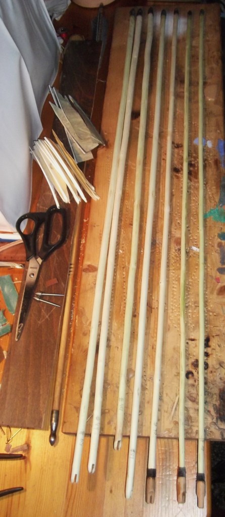

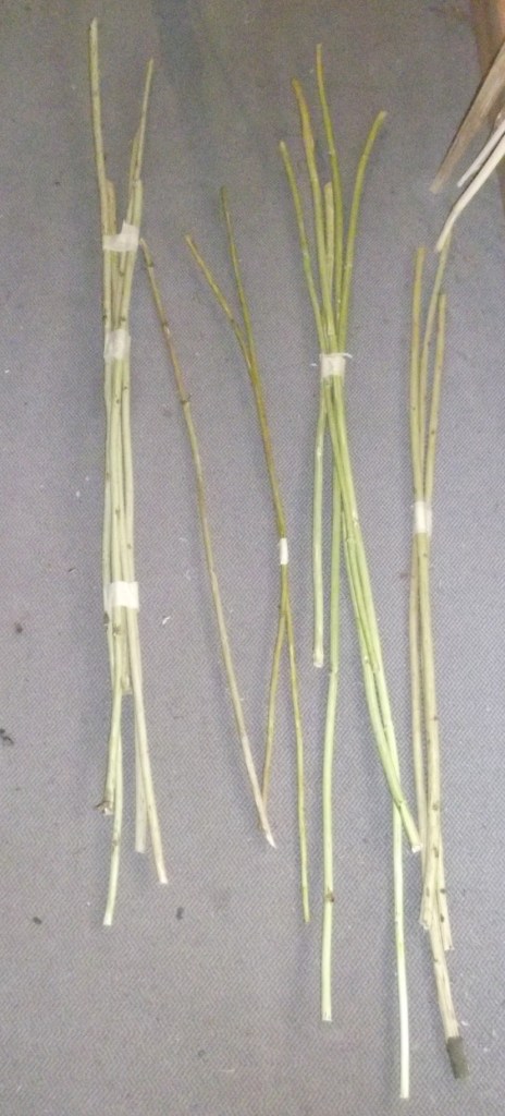

So, denn, zwischenstand vor der Präsi...
Der Holler erwies sich leider als viel zu dünnwandig, die Rosen gingen zwar, ergaben jedoch nur einen minimalsten Spinewert
und von dem Weidenartigen Zeugs hab ich letztendlich nur einen genommen und nachdem der Hasel sortiert war,
blieben von dem auch nur noch 3 Stck. über, dafür war der eine Hartriegel ein Volltreffer...

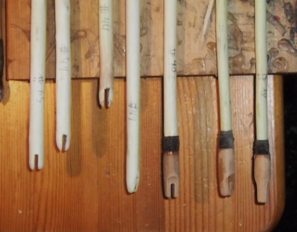

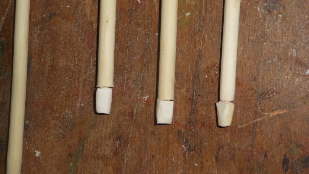

So, Zwischenstand vor der Präsi:
Die einjährigen Bambusschäfte kann man alle vergessen, die nehmen "set" an, d.h. wenn man sie verbiegt bleiben sie so.
Die zweijährigen Schäfte sind super, die dreijährigen zu schwer, zu dick und recht spröde.
Ich bin echt mal gespannt auf meine eigenen nächstes Jahr.
Die Deutzienschäfte habe ich mal ausgelassen, die waren allesamt zu dünn und werden Kinderpfeile, leicht genug sind sie ja.
Zum Hartriegel bin ich nicht mehr gekommen.
Also präsentiere ich jetzt mal drüben im Präsi-Thread meine drei Pfeile, die ich geschafft habe. Schade, ich wollt' ja noch nen FluFlu und nen Heulpfeil machen, aber die liebe Zeit...
