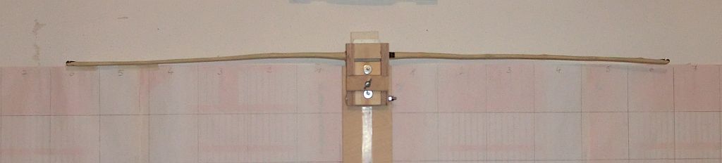

Auszug 20" (scheint mir jetzt links außen zu steif und rechts griffnah etwas zu viel Biegung...)

Der linke WA ist im äußeren Drittel einen TICK steifer als der Rechte, aber noch absolut in der Toleranz!

@Tiro: die Wurfarme sind so 16mm breit, am Fadeout 10mm und an der dünnsten Stelle 7mm stark.
@Rabe: die Anlage ist eingelassen, was im Griff schon ziehmlich Holz gekostet hat. In der Makro-Aufnahme sehen die Overlays schlimmer aus als "in echt", aber könnte ich noch etwas nachpollieren.

Schön, Archerbald! Die Pfeilauflage ist dir gut gelungen. Links hast du ja schon selber bemerkt, zu griffnah finde ichs nicht. Ich würde den gern im BdM sehen.
