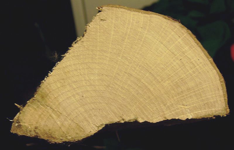

Weder Querschnitt noch Rücken sehen auch nur ENTFERNT nach Hasel aus.
Hasel-Querschnitt:
Ähnliche Borke haben z.B. auch
Hopfenbuche: http://www.baumkunde.de/Ostrya_virginiana/Borke/
Italienische Erle: http://www.baumkunde.de/Alnus_cordata/Borke/
und mein persönlicher Favorit:
Eberesche: http://www.baumkunde.de/Sorbus_aucuparia/Borke/
Guckst und vergleichst Du:
http://www.fletchers-corner.de/viewtopi ... 15#p388939

Hmm, da die Rinde schon weg ist weiß ich es dann einfach nicht, was für ein Holz das sein könnte.
Hat es trotzdem Sinn oder soll ich mir lieber einen bekannten, nicht so astreichen Stamm suchen
Beiträge: 22776
Hat Dank erhalten: 227 Mal
Re: 1. Versuch Bretterbogen Esche: Fehlgeschlagen?
...zu Holzart siehe Ergänzung oben...
Ja, suche Dir für den Anfang was leichteres, zuverlässigeres!

Im Querschnitt fehlen halt die Markstrahlen und den Rücken würde ich selbst mit abgenommenem Jahresring bei Hasel riffeliger erwarten. Bau halt nen Bogen draus. Im ungünstigsten Fall wars ne gute Übung.

Carsten, kannst du mal Bilder vom gebrochenen Eschenbogen reinstellen, damit man sieht, wie der gebrochen ist?
Der Querschnitt im zweitletzten Bild sieht für mich nach Tanne aus und nicht nach einem Laubholz.

Ja, hier sind die Bilder.
Da der Bogen ja so verzogen war hatte ich ihn übrigens mit einem Seidenbacking versehen.

Naja, Hasel ist das 100% ig nicht. Ich hab schon sehr viel Hasel verbaut, der sieht anders aus.
Könnte Esche sein, vlt. auch irgendein Nadelgehölz.
