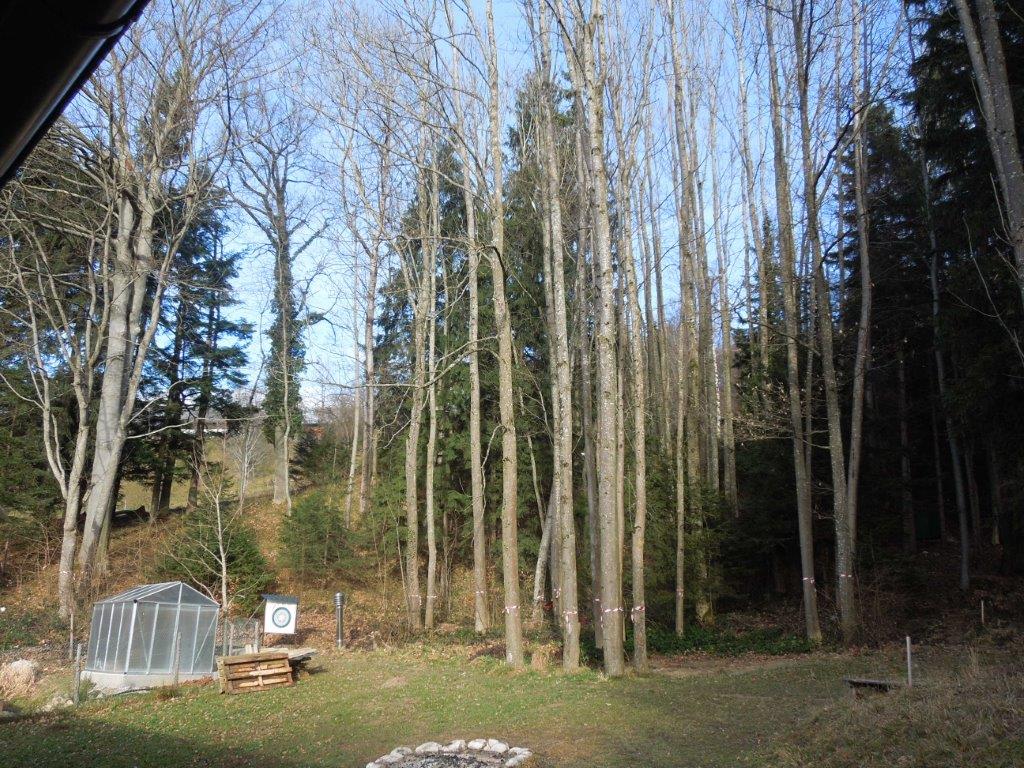

Eschen! Frische Eschen! Und auch etwas Bergahorn...
vorher...
vorher...
g[/attachment]
nachher
nachher
Ich glaub da liegt noch etwas Arbeit... :(

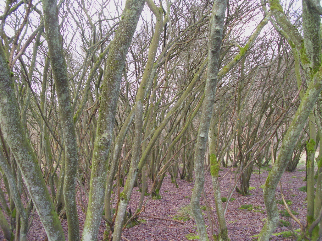

Hallo an alle Bogenbauer und Baumsachkundigen,
Im Rahmen des Bow Sapling Turniers habe ich eine Baumsorte gefunden die ich nicht kenne.
Ein Stämmchen habe ich zur Probe mitgenommen. Ich habe einige Bilder gemacht und vielleicht erkennt es ja jemand auf Anhieb.
Es macht auf mich den Eindruck, daß die Pflanzen dort vor langer Zeit angepflanzt wurden. Sie wachsen sehr dicht auf einer Fläche von 20x50 Metern. Alle Bäume haben die 'gleiche' Höhe, ca. 6-8 Meter.
alles die gleichen Bäume

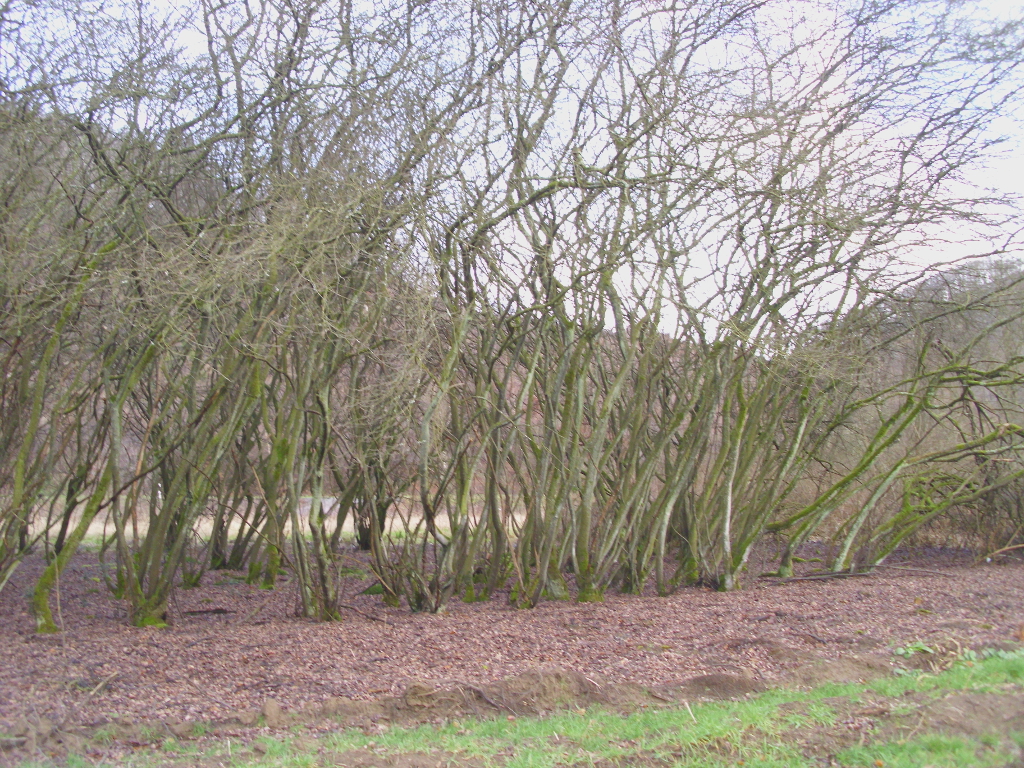

Das ganze Feld liegt ca.30m vom Fluss entfernt.
es ist hier sehr feucht

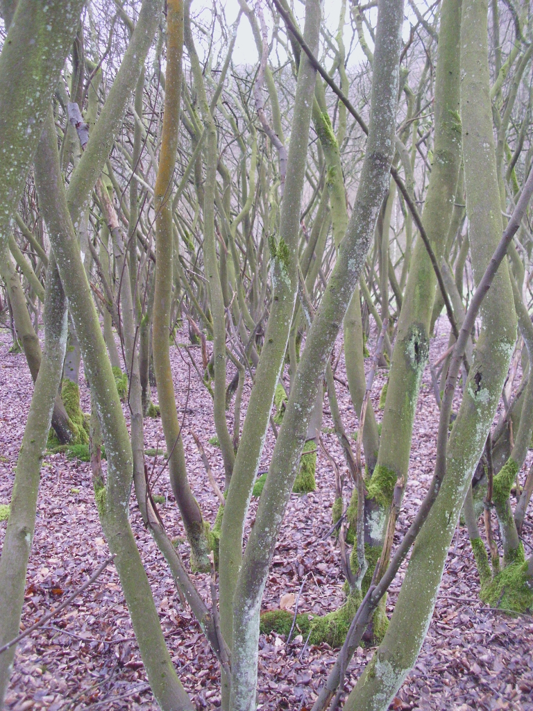

Viele der Stämme sind krumm und verdreht.
viele Stämme und Zweige haben Drehwuchs

Hat jemand eine Idee um was für eine Art es sich hier handelt?

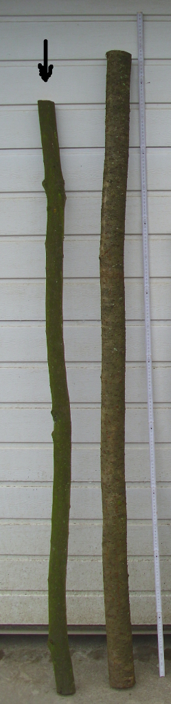

Und zuguterletzt noch ein Foto vom Probe-Rohling. Es ist der linke, der rechte ist Essigbaum.

Hainbuche, ziemlich sicher.
Auch wenn das Blatt zu "glatt" erscheint - Anpflanzung, Habitus, Knospen, Rinde und Querschnitt passen...
