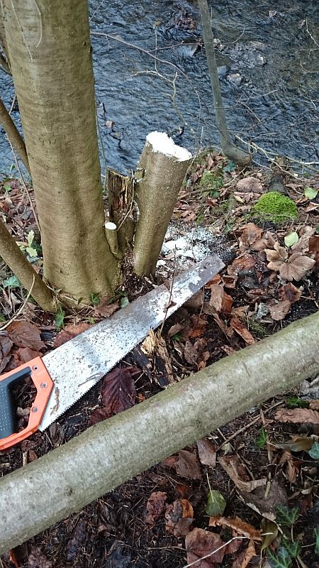

Von hier isser..
Von hier isser..
der rechts
der rechts
da liegt der flach
da liegt der flach
da stand der mal
da stand der mal

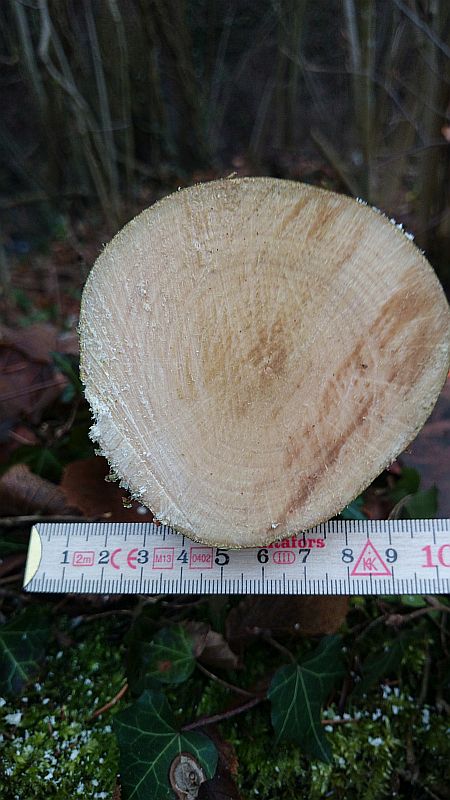

Querschnitt
Querschnitt

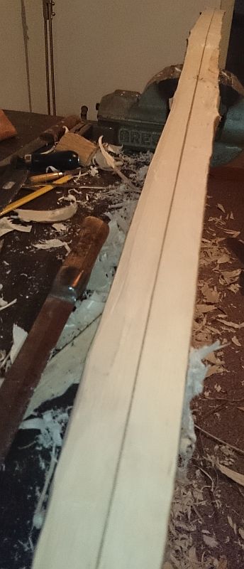

Wollte ich doch nicht nochmal sohn gdrehe,hab ich diesen gleich in die Wunschform gehauen.
So sah das dann aus
So sah das dann aus
So,auf dem Werkbank
So,auf dem Werkbank

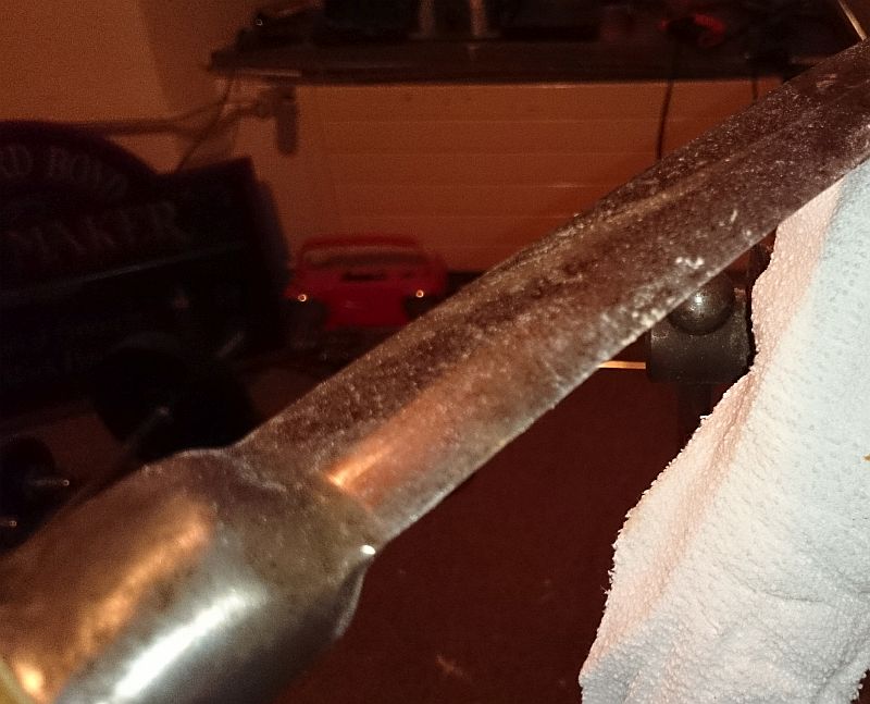

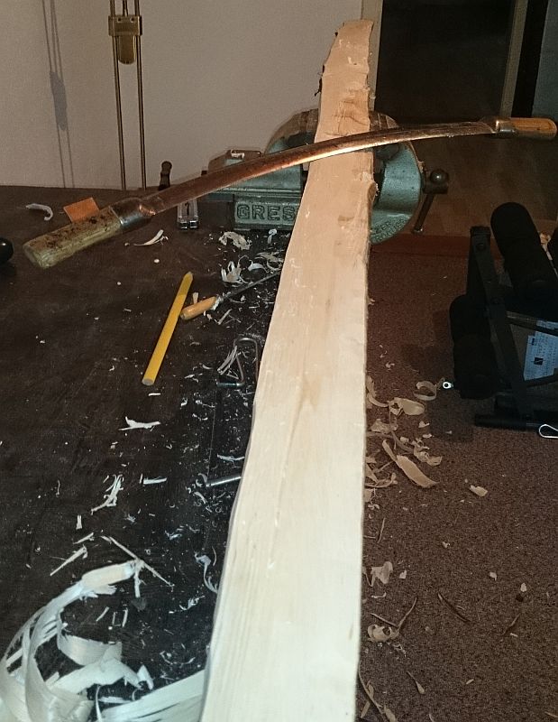

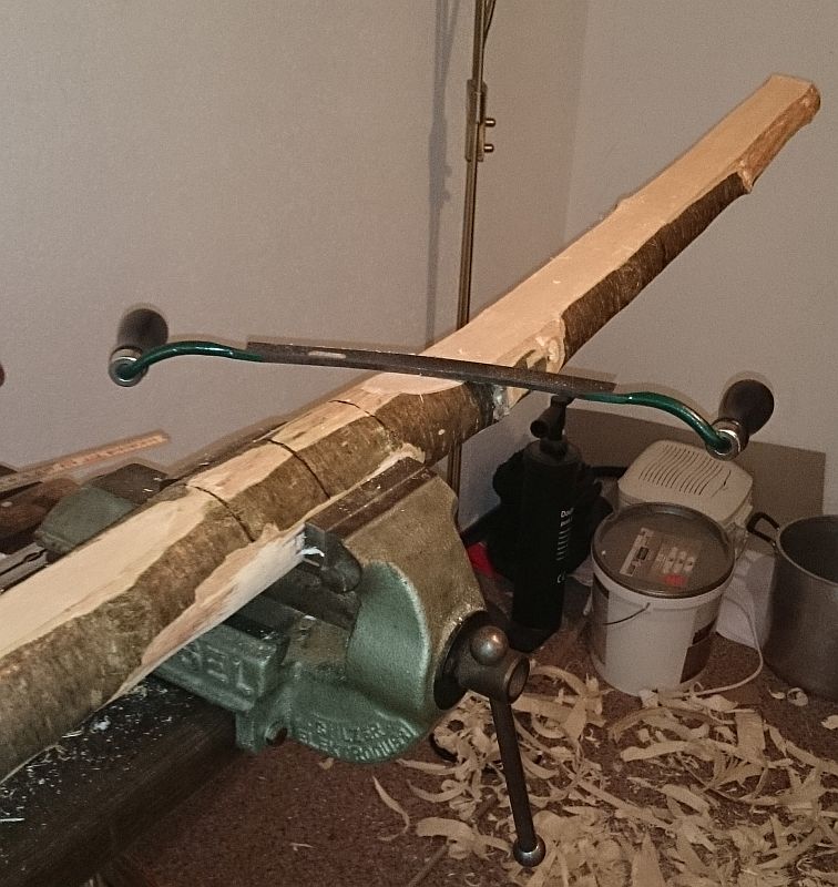

Grob in Form bringen mit dem Ziehmesser

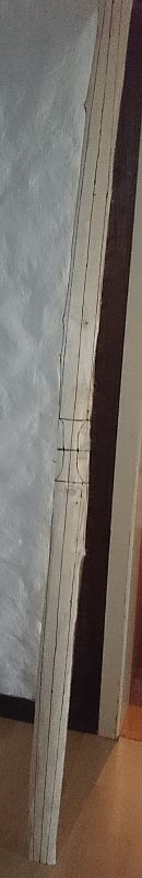

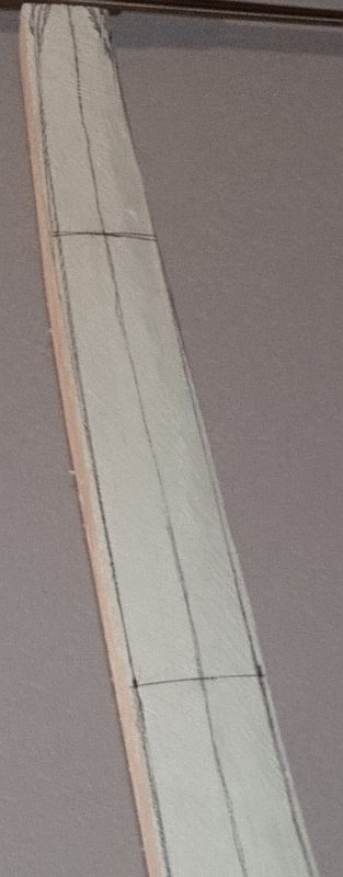

Nun habe ich mich für einen Flachbogen entschieden.Um die Breite zu erhalten also ein Decrowning
Mal den Bogen suchen....
Etwa so
Etwa so

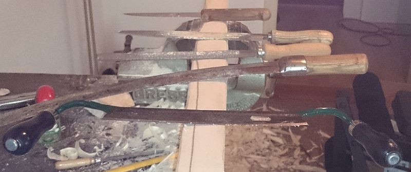

Das "Waffenarsenal"
Das "Waffenarsenal"

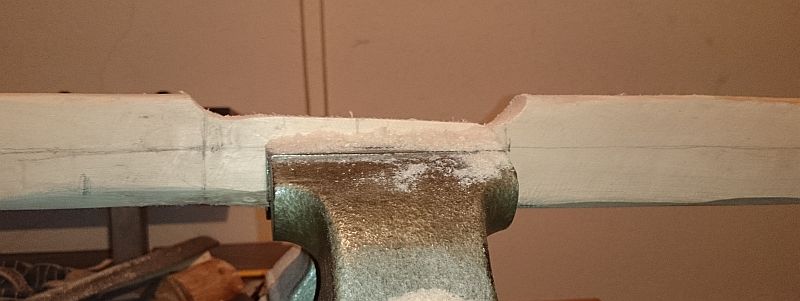

Griff..
Griff..

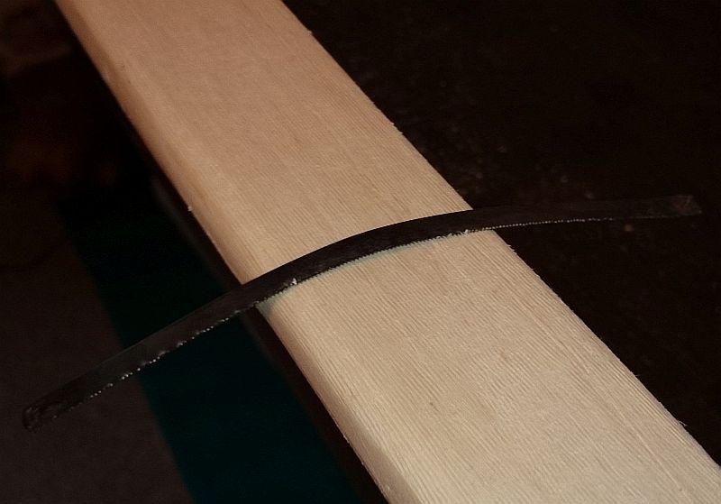

Mit dem Sägeblatt nur in Längsrichtung Rillen einritzen,sieht dann fast wie bei nem Dübel aus.

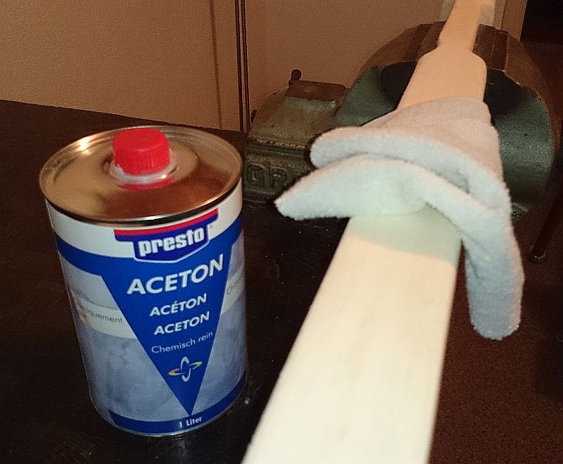

Dann mit Aceton die Klebeflache gründlich entfetten,bei den Rohlederstreifen ebenfalls.

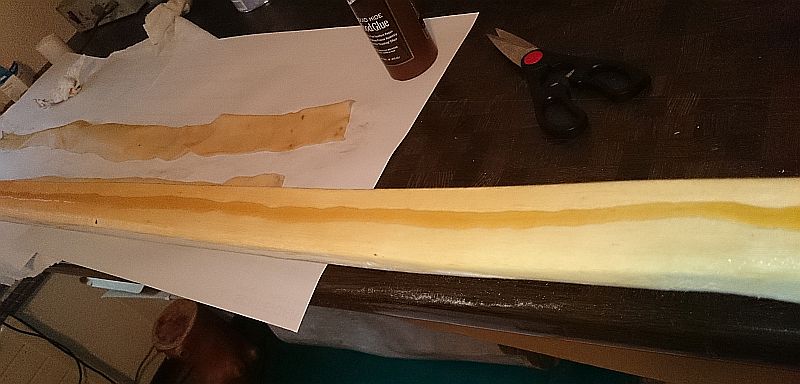

Alle Klebeflächen werden gründlich mit Titebond Hautleim eingeschmiert ,eine Weile trocknen lassen.Holz und Haut sind jetzt Leimgesättigt und werden somit beim verleimen nicht die Klebefuge einsaugen.
Beginnend mt einem WA alle Klebeflächen satt mit leim bestreichen und das Leder auflegen.

Wie kommst Du mit dieser Ziehmesser Variante zurecht ?
zoooing
Beiträge: 179
Registriert: 20.03.2007, 15:21
Re: Saplingbow 6, Zoooing - Hasel
Beitrag von zoooing »

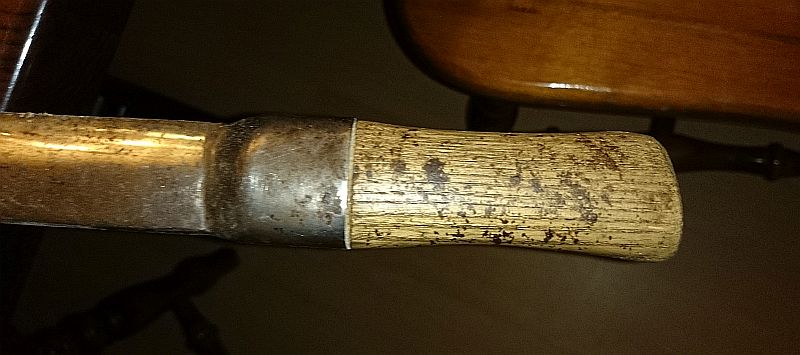

Danke!Ja dieses Ziehmesser....
Das hat ein Freund von mir aus einer Blattfeder eines 68ziger Chevrolet gebaut.
Sieht sehr Archaisch aus lässt sich aber durch seine Breite und weil mans gut anpacken kann erstaunlich präzis führen.
Es ist höllisch scharf und der Stahl so hart,das mans ganz selten ein wenig schärfen muss.
Das ist mein liebstes Wekzeug,ich gäbs um keinen Preis!

Ich hab mir auch so ein gerades Ziehmesser aus einer alten Feile meines Opas gebaut. Muss ich nie nachschärfen und ist extrem präzise. Deswegen ziehe ich das Ding meinem gekauften Ziehmesser vor.

Noch mehr zum gucken von meiner zweigriffigen Chevrolet Katana
