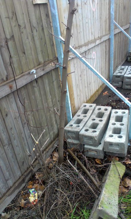

Heute war der zweite Raubzug.
Geerntet hab ich Hasel, Eberesche und ein kleines Stück Goldregen.
Hasel...davor steht ein künftiger Sapling...aber eher nicht mehr für mich ;D
