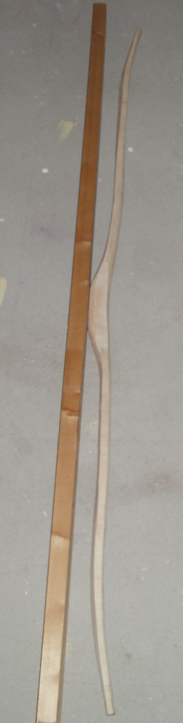

Bevor ich mich an die Präsentation des Hasel-Flachbogens mache, möchte ich kurz den Stand der Hainbuche und des Ahorns vorstellen. Die Hasel wollte unbedingt ein Bogen werden und so konnten die Ersatzkandidaten auf der Reservebank bleiben und wurden nur mit mässigem Zeitaufwand weiterbearbeitet. Die Hainbuche durfte ganz frei im Keller trocknen. Allerdings hatte ich den Griff schon im nassen Zustand sehr weit ausgearbeitet, was dazu geführt hat, daß sie sich seitlich verzogen hat. Mit HLP und Schraubzwinge habe ich sie wieder in Richtung gebracht. Dabei sind am Griff seitlich 3 Risse entstanden, die ich mit Epoxi und HLP verfüllt habe.
Risse durch das seitliche Richten
Jetzt stimmt die Richtung wieder

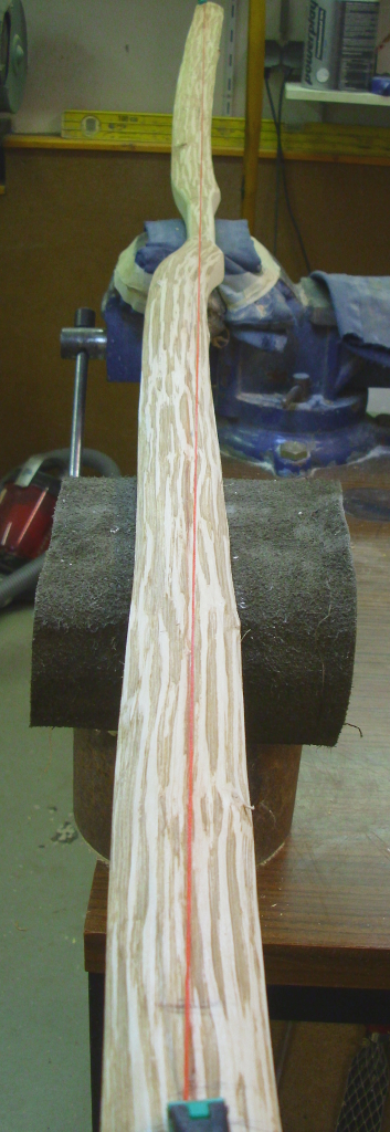

Der Ahorn wurde ca. 5 Wochen auf dem Balken festgespannt getrocknet und hat seine vorgegebene Form schön angenommen. Dem Faserverlauf folgend habe ich die Bogenform grob rausgearbeitet. Der Dickentaper bis zum Bodentiller wäre als nächstes dran.
Ahorn ohne Korsett
Bogen und Griff grob rausgearbeitet
Die Richtung muss sicherlich auch noch korrigiert werden.
braucht noch 'ne seitliche Korrektur
