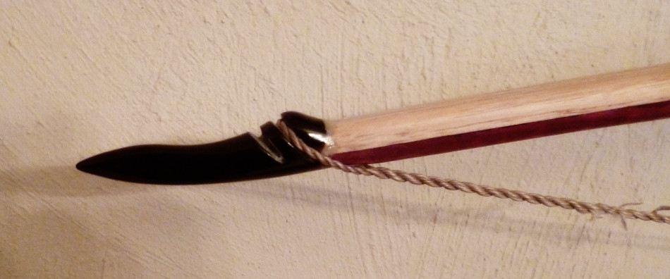

So, hier mal was feines aus Hickory und Purpleheart.
78" Nock2Nock mit 105#@32"
8mm starkes Hickorybacking in unglaublicher 1a Sahnequalität (thanx@BrunoBallweg)
Bauch aus 100% homogenem Purpleheart mit stehenden Ringen. Unglaublich biegesteif und knallhart. (thanx@Mr. Boulton)
Hornnocken vom Wasserbüffel, handgeschnitzt, fein verschliffen.
Griffwicklung aus weichem, schwarzen Leder und 14Strang FF für adäquaten Pfeilwurf.
Das Holz ist poliert, anschließend lediglich mit Leinölfirnis veredelt. ;)
ungespannt und auf Standhöhe
oberer Wurfarm
oberer Wurfarm
Griffwicklung aus weichem Leder
unterer Wurfarm
unterer Wurfarm
der Bauch
der Bauch
der Rücken
der Rücken
die obere Nocke
die obere Nocke
und der Orcrist im Vollauszug
...und live: http://www.youtube.com/watch?v=Rucv2TBcxz4

Ist das Hickory Backing eine gesägte Leiste oder dem Jahresring folgend?
Da gehen ja die Meinungen auseinander, Pip Bickerstaffe schwört ja auch bei Hickory Backing auf durchgehenden Jahresring.
Killi
Blacksmith77K
Beiträge: 6025
Re: Blacksmith's *Orcrist* 78" Purpleheart Warbow 105#@32"
Beitrag von Blacksmith77K »
Stehende Ringe auch beim Hickory. Ich habe liegende sowie stehende Ringe beim Hickory verleimt und tendenziell leistungsfähiger sind stehende Ringe.
Um Missverständnisse vorzubeugen:
Die von mir benutzten Backings haben stehende, aber KEINE diagonal auslaufenden Ringe bzw. Fasern. Die sind alle schnurgerade durchgängig von Nock zu Nock.
...im übrigen verarbeitet Bickerstaffe überwiegend stehende Ringe...
http://www.youtube.com/watch?v=EQEh9hNa9HQ

Welchen Kleber hast Du benutzt...?
etb
Blacksmith77K
Beiträge: 6025
Wie immer und ausschließlich Smooth-on EA40.
