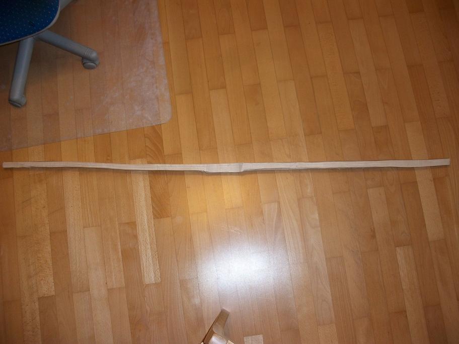

Hallo! Ich möchte einen neuen Bogen bauen und habe daher ein paar Fragen. Aber zunächst mal ein paar Infos.
Ich habe vor über einem jahr diesen Bogen gebaut:
viewtopic.php?f=15&t=21299
Er war dann doch zu stark und hat dazu noch Kompressionsbrüche bekommen. Außerdem war der Griff viel zu groß.
Also folgte ein leichter Hollunderbogen mit 32# den ich etwa ein Jahr geschossen habe. Seit ca 4 Monaten schieße ich einen Eschenbogen mit 36# .Dieser hat leider eine Menge Set, aber ich bleibe ihm ersteinmal treu. Nun möchte ich einen neuen Bogen. Diesmal mit kaum Set und einem Zuggewicht von etwa 38~40# bei 28" Auszug. Ich will ihn ein wenig überdimensionieren, also bis auf 29" tillern. Der Bogen soll zwar langlebig sein, keine Kompressionsbrüche sowie übermäßiges Set entwickeln, aber dennoch keine ganz lahme Krücke sein. Was meint ihr daher welches Design dafür am besten währe?
Das Holz ist letzten November geschlagen worden. Es ist absolut Astfrei. Leider waren die ersten paar Jahresringe viel zu dünn. Daher habe ich mich dann auf den vorletzen vorgearbeitet. Es war ganz gut das freilegen eines Jahresringes mal zu üben. Den Ring den ich anpeile ist zwischen 5 und 9mm dick. Ich hoffe das ist jetzt nicht zu dick. Auf einem Bild kann man es sehen. Wenn ich mich auf den Ring runterarbeite und kleine Inseln vom Frühholz stehen bleiben würden, wäre es sehr schlimm? Meine Ziehklinge ist vom Radius nicht klein genug. Das war jedenfalls die Erkenntnis der Probe. Ansonsten würde ich mir noch eine geeignete Klinge besorgen.
Der Stave ist schon ziemlich trocken. Mit Verzug rechne ich nicht mehr.
Würdet ihr den Bogen noch Dämpfen oder so belassen?

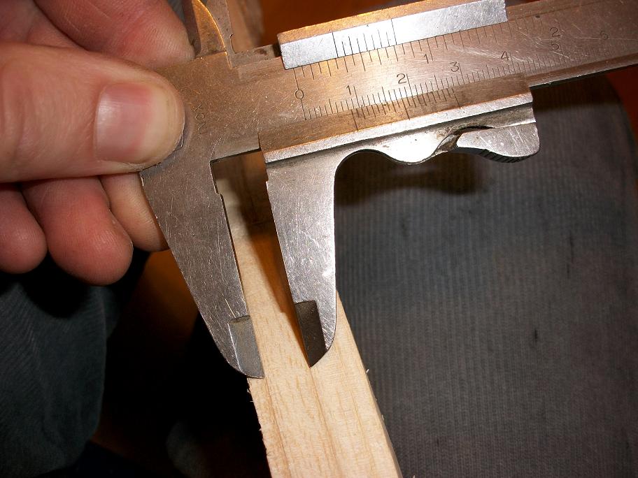

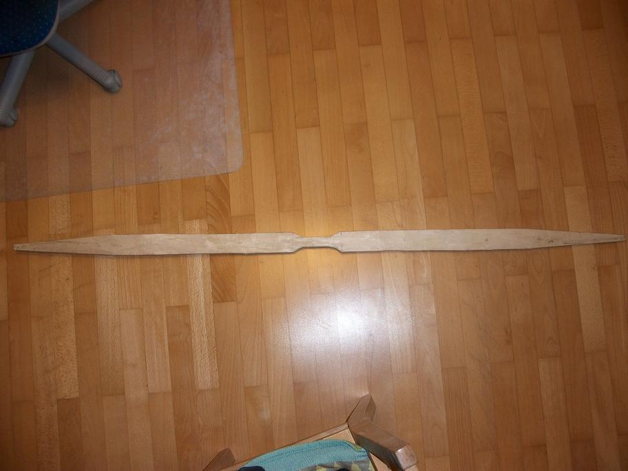

So ich habe eben mal weitergearbeitet. Ich habe einen Kompromiss aus den Vorschlägen gemacht.
Der Wurfarm verjüngt sich auf den letzten 33,5cm auf 12mm. Das wird aber noch feiner gemacht. Ich peile mal 9mm an. Das wollte ich aber nicht mit der Säge machen.
Das Freilegen des Rückenringes hat 2,5 Stunden gedauert. Aber es hat gut geklappt. Das quer zur Faser scharben hat gut geklappt.
Mit dem Dämpfen lasse ich es dann mal. Macht ein tempern des Bauches Sinn? Ich hatte ja schonmal Kompressionsbrüche, oder kann man die durch das Tempern nicht vermeiden?
