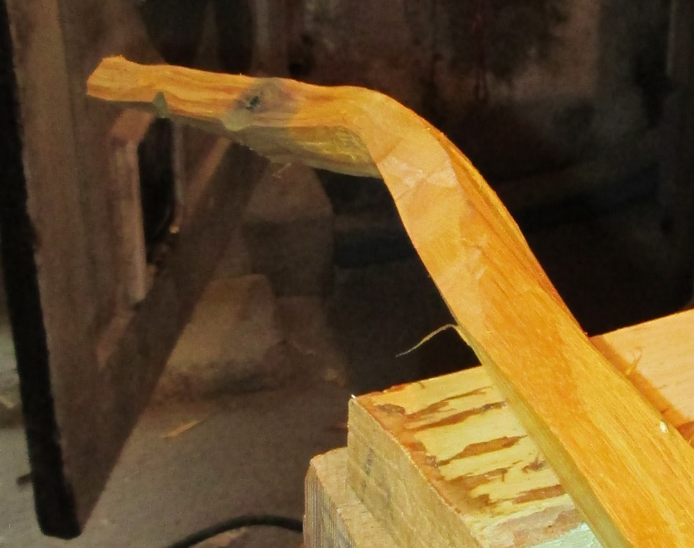

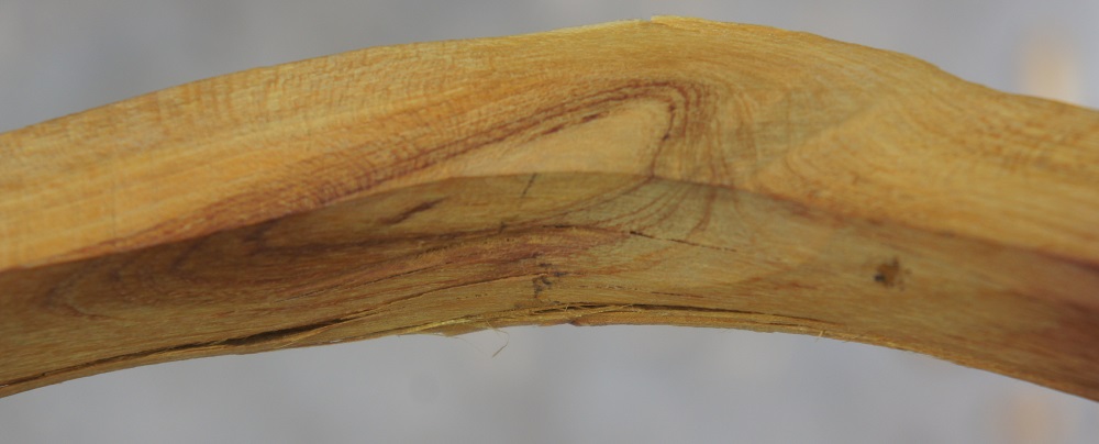

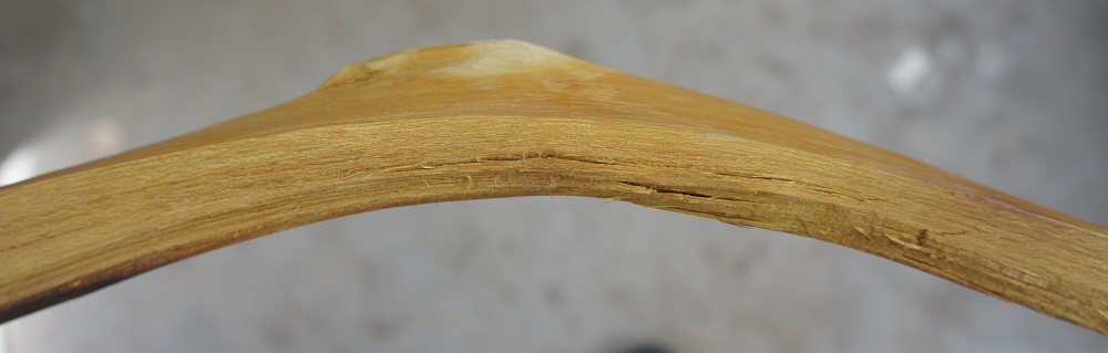

Hier nochmal die gebogene Stelle im vorher nachher Vergleich

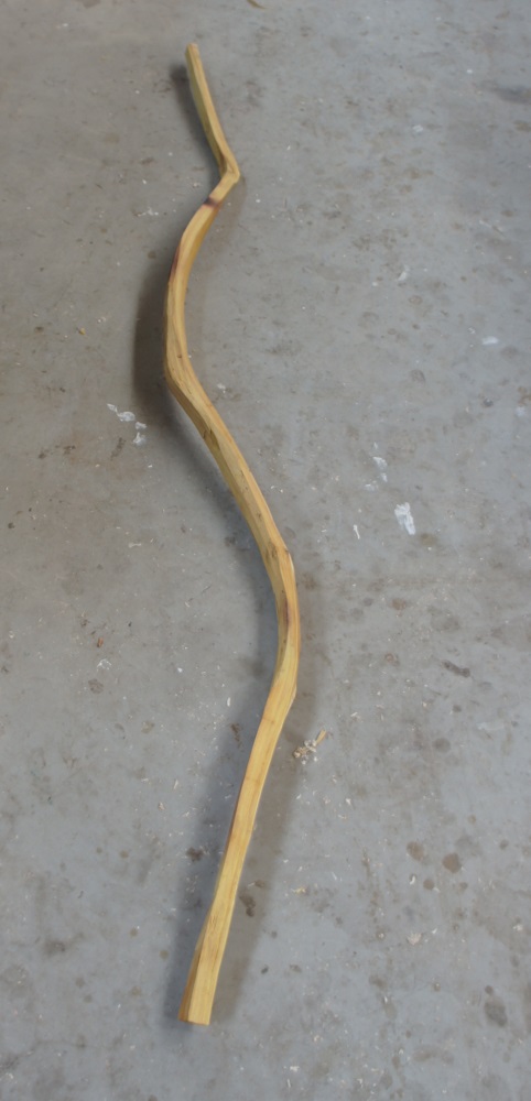

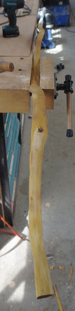

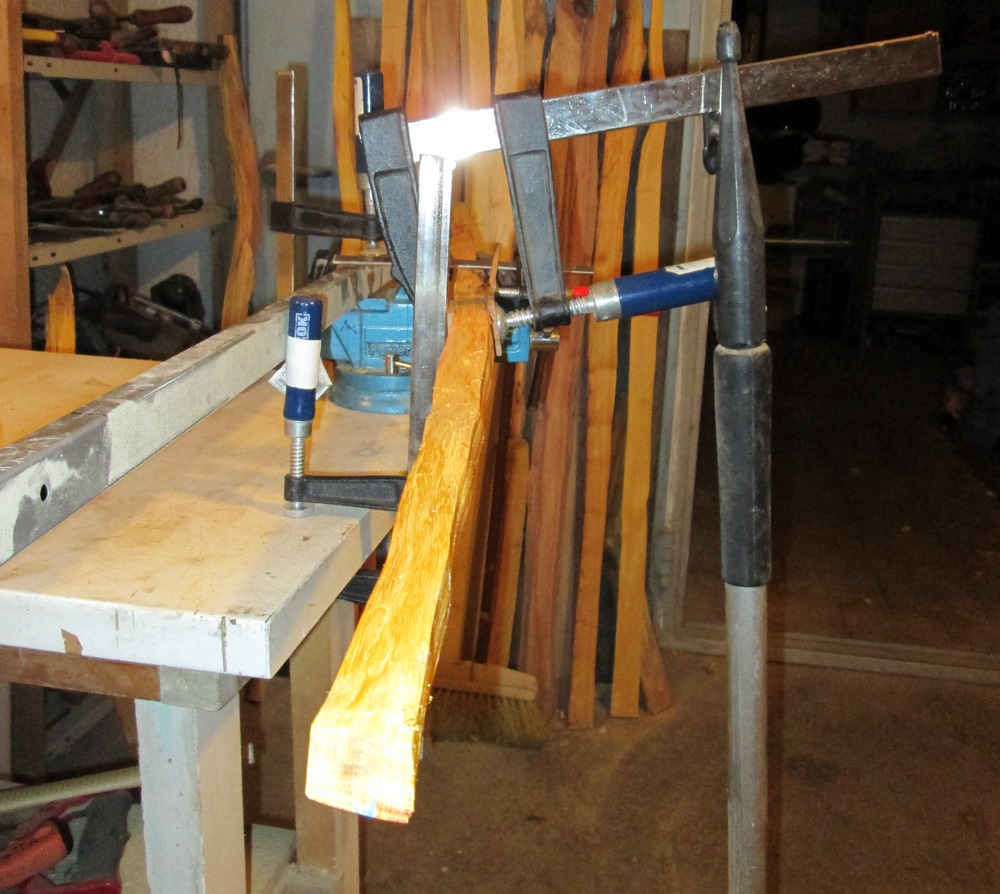

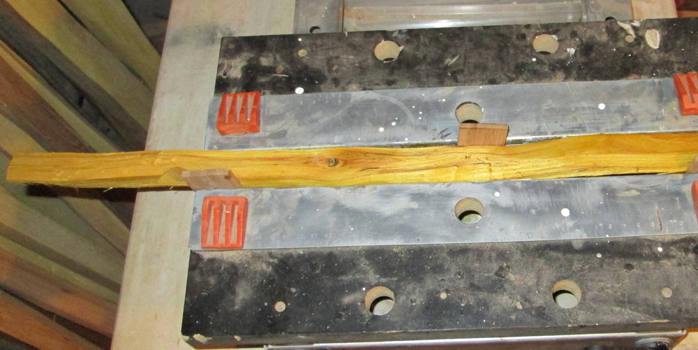

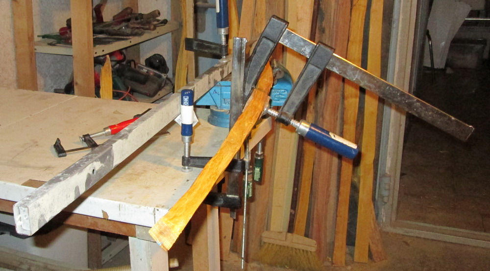

heute war dann die zweite Biegeaktion dran ich hab mich entschlossen die 100 Grad Drehung durch einen Twist im Griffbereich so weit es geht zu reduzieren, dazu folgender Aufbau.
nach der Heizerei und den Biegen sieht das dann so aus
die restliche Drehung ist etwas unter 40 Grad, das ist leicht beherrschbar.
Soweit so gut, von der Seite sehen wir schon mal gut aus. Eine weitere Biegesession wird noch folgen, da ich im Griffbereich zwar die Korrektur der Verdrehung realisieren konnte, aber die gleichzeitig durchgeführte Seitenkorrektur nicht ausgereicht hat um den bisher ungebogenen Wurfarm auf Achse zu bringen.

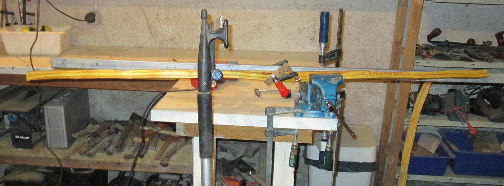

Meiner hängt derweil faul auf der Stange :

Acker, dein Rohling sieht ja aus wie ein 5-Kurven Bogen...
Mal gucken ob ich es heute schaffe, noch weiter zu machen. Ich dachte mir, das ich heute evtl anfangen könnte zu biegen. Ich bin gespannt ob das Holz elastisch genug wird um die seitliche Korrektur zu ermöglichen. Schließlich ist der Stave schon seit langem trocken.
Nach der Biegeaktion darf er dann eine Woche lang rehydrieren.

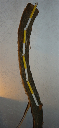

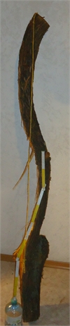

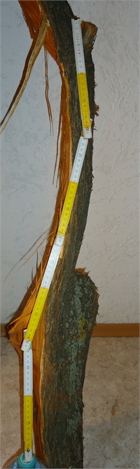

Nach langem nächtlichen Sinnieren ist er nun gefunden....
Der dicke Ast fällt weg, am linken Rand dann nehm ich den Bogen, der sich an die Spaltlinie von Chirion anschmiegt. Der kleinere Ast kommt dann wohl in den beginnenden unteren Wurfarm oder noch in den Griff, mal sehen wenn ich beim Jahresring bin, was meinem Patschhänchen dann mehr schmeichelt.
Meine Jahresring sind übrigens gut, der erste volle und die darunter sind schön

-> jups, der Tiller wird wohl bauchig.Galighenna hat geschrieben:Acker, dein Rohling sieht ja aus wie ein 5-Kurven Bogen...
Polly das sieht doch nicht übel aus, der Schwung ist harmonisch .

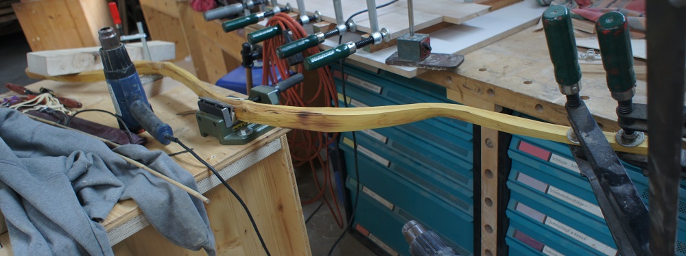

Die letzten Tage habe ich Stück für Stück den ganzen Stave verdreht und gebogen Da hilft nur eine Organverpflanzung.
