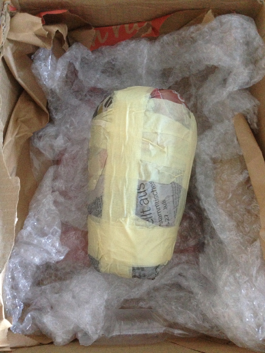

Heute früh lag eine Dönerrolle ... äh ein Tiegel im Briefkasten.
Shokunin hat ihn beigesteuert. Schön feucht verpackt und gut.

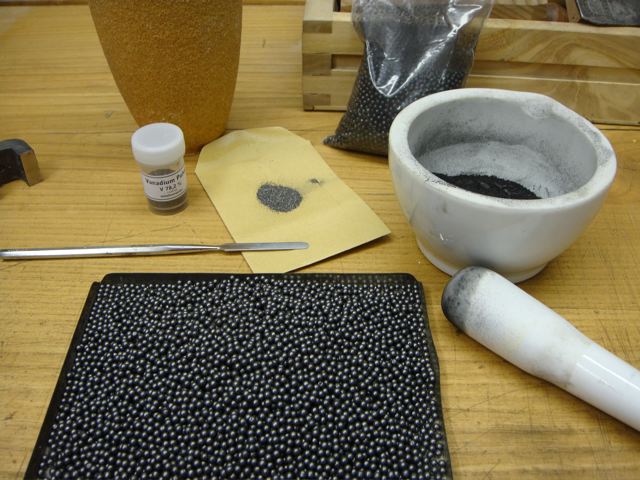

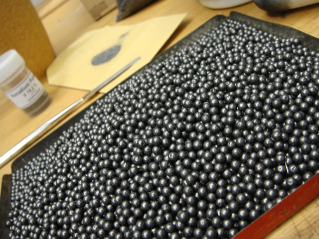

In dem Papierklumpen ist ein Tiegel mit Reineisen-Schrot ... SchroT nicht SchroTT... das Zeug, das man zum Wiederladen Bleifreier Schrotpatronen nimmt. Plus etwas Kohle, Ferro-Vanadium und Glas als Flussmittel. Das ganze hab' ich dann mit Feuerbeton eingeschmiert, und in Papier gewickelt. War zeitlich etwas knapp, drum ist es noch feucht... :-\
Sollte aber an der Luft schnell trocknen und Papier kann beim Brennen eh drauf bleiben.

Reineisenschrot - schwer zu sagen wie rein... lässt sich aber z.B. mangetisieren, hält den magnetismus aber absolut null... und man kann sie auf 1/4mm zusammenpatschen, ohne dass sie reissen....

Materialien... Tiegel, Eisenschrot, Kohle im Mörser... und etwas Vanadium. Das nur weil ich es hatte und historisch war das ja mancher Meinung nach das Geheimnis dieser Stähle...
