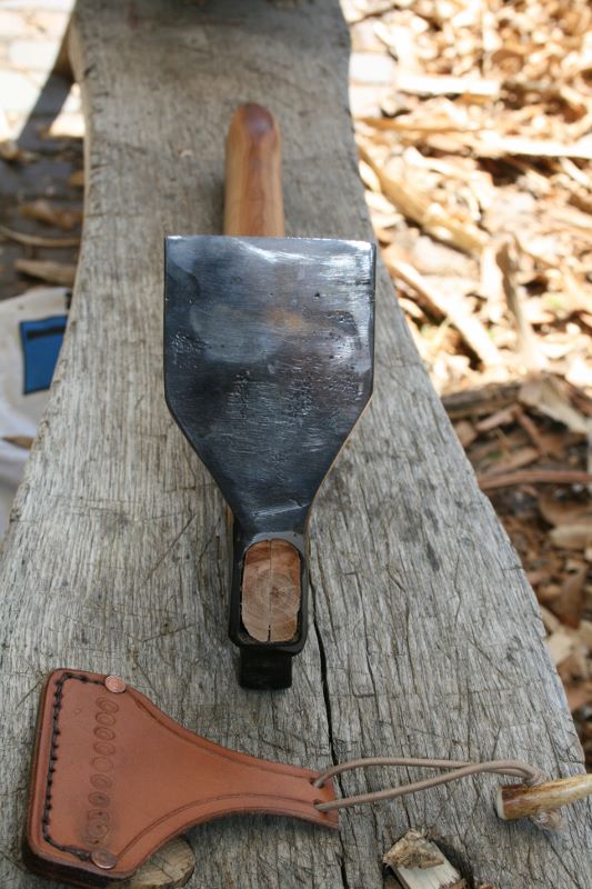

Felsenbirne hat ja neulich Dechselköpfe angeboten, und ich konnte einen erstehen. Feine Arbeit, schönes Teil, genau die richtige Größe für meine Zwecke.

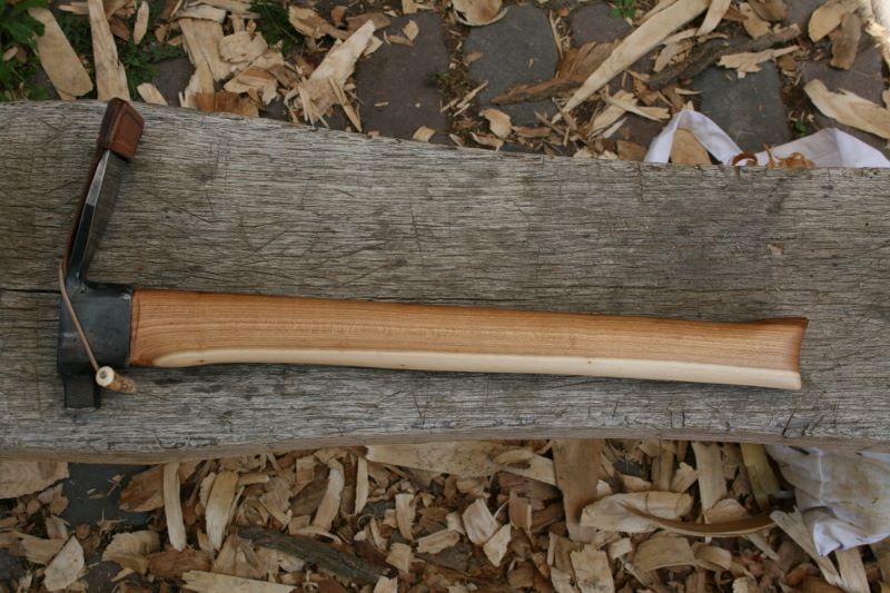

Da mußte jetzt ja noch ein Stiel dran. Ich habe erst 'mal einen von Dick bestellt, aber da hat leider das Ende nicht zum Auge gepaßt (zu klein). Also doch selber machen; es fand sich auch noch ein einwandfrei passendes Stück Dakamanowadrama-Holz in einer der vielen Restekisten (Endmaße 25 mm stark, 55 mm tief an breitester Stelle, 280 mm lang):

Vorlage war der Ersatzstiel für Gränsfors Dechsel und Handbeil, halt so 4 cm länger.

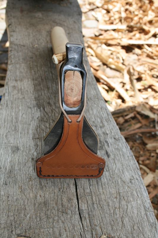

Ausgesägt auf der Bandsäge, dann mit Ziehmesser und Schweifhobel gerundet und ans Auge angepaßt, mit Raspel und Schleifleinen Körnung 100 und 150 geglättet. Ins Ende einen Schlitz gesägt für einen Holzkeil, der mit Weißleim eingeschlagen wurde, nach dem Trocknen noch ein kleiner Stahlkeil. alles mit Walnußöl eingelassen.
Fehlt jetzt noch ein Schneidenschutz (vor und für

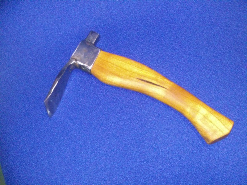

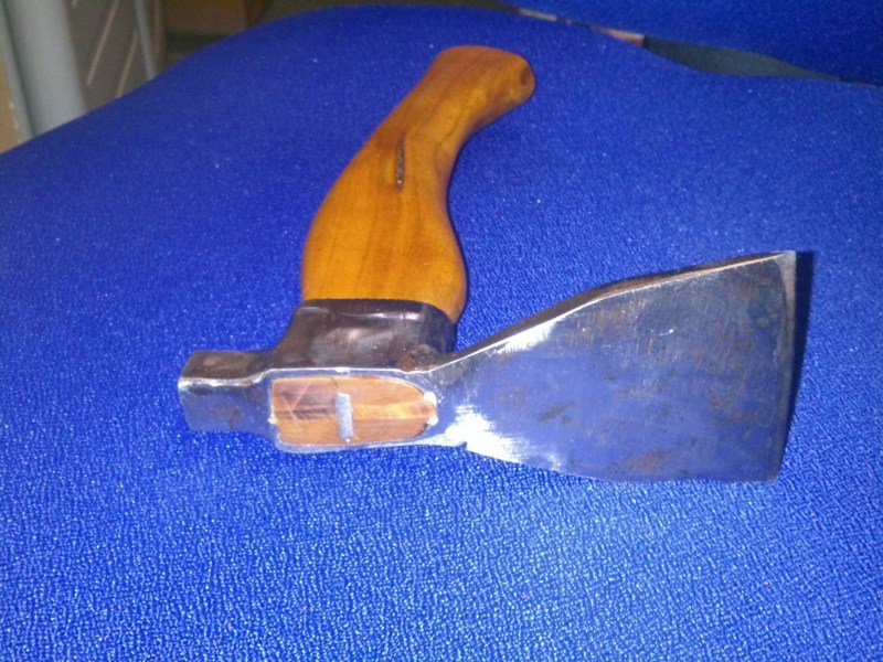

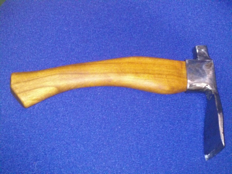

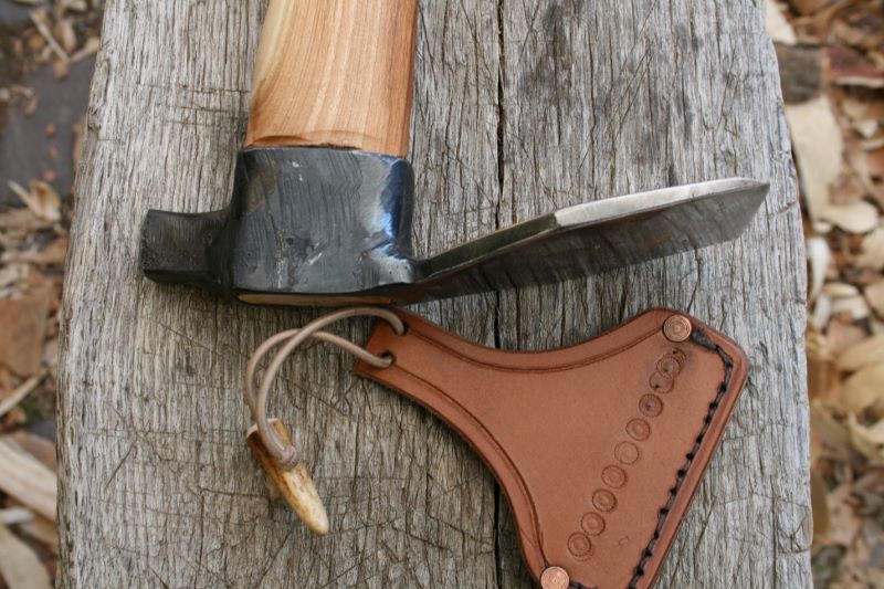

Dank tatkräftiger Mithilfe eines Freundes hab ich jetzt auch eine Dechsel. Ausgangsmaterial war auch der Rohling von Felsenbirne.
Allerdings war der noch nicht gehärtet und liess sich auch nicht härten.
Deshalb hat Ralf vorne 2 cm härtbares Materioal angeschweisst, gehärtet und geschliffen.
Griff aus Kirschholz.
Griff und Schneidenschutz hat auch Ralf gemacht.

Hi Wilfrid, was heißt denn " er war nicht gehärtet" ? War die Standzeit nicht 'gut'? Der Stahl zu weich?
Der Schneidenschutz sieht gut aus .
Ob der Stiel bei Gebrauch lange hält bezweifle ich ein wenig - liegende Ringe und Markkanal im Holz?
gruß
gruß

Lt. Angabe des "Herstellers" (ein netter polnischer Schmied) wurden die Dinger aus Federstahl geschmiedet

war einfach sehr weich. mit der Feile liess sich problemlos Material abtragen. Ich glaub ja, dass der Schmied nett ist und sein bedstes versucht hat. Für den Preis ist das auch vollkommen ok.
Aber mit der neuen Schneide ist das eine ganz andere Hausnummer.
Den Griff hab nicht ich gemacht. Genaugenommen hab ich an dem Teil überhaupt nichts selber gemacht (s.0.)
und wenn der Stiel bricht, kommt halt ein Hickorystiel dran.
Sieht auf jeden Falöl edel aus

Danke für die Einschätzung, ich werd mal sehen, was Sache ist. Dass der Stahl sich feilen lässt ist ja nicht zwangsläufig negativ zu bewerten.
