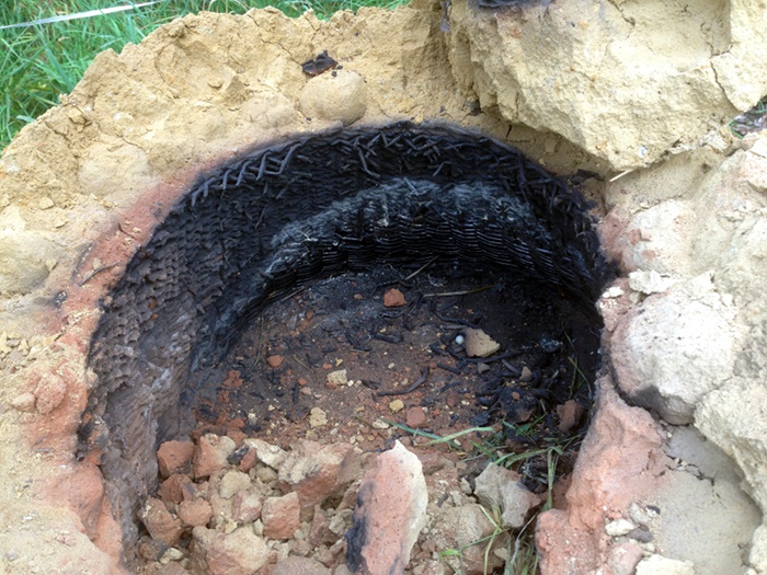

Das Innenleben im Rampenlicht. Erstaunlich, dass vom Weidenkorb noch Rest zu finden sind. An der Stelle war aber auch kein echtes Feuer.

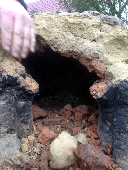

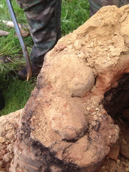

Die Wand am Ofenloch. Sehr schön sind die Lehmeier noch zu erkennen.
Kais "Mörderhand" :D

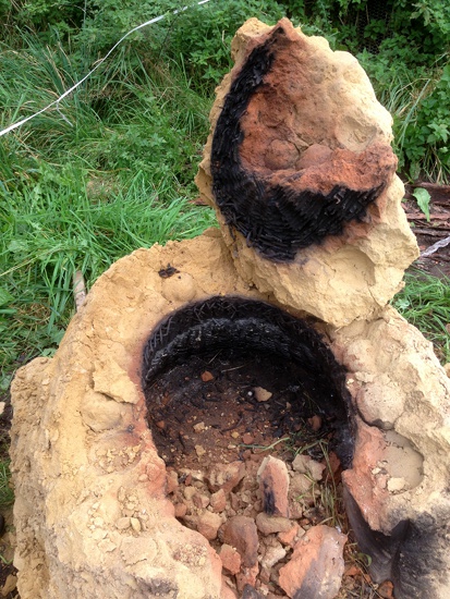

Nochmal das Innenleben
Operation am geöffneten Schädel
