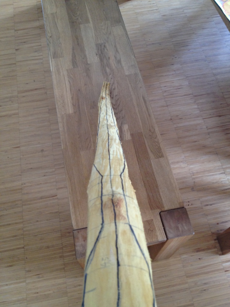

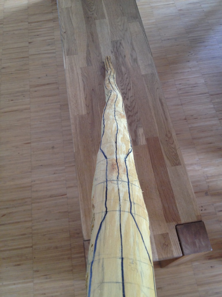

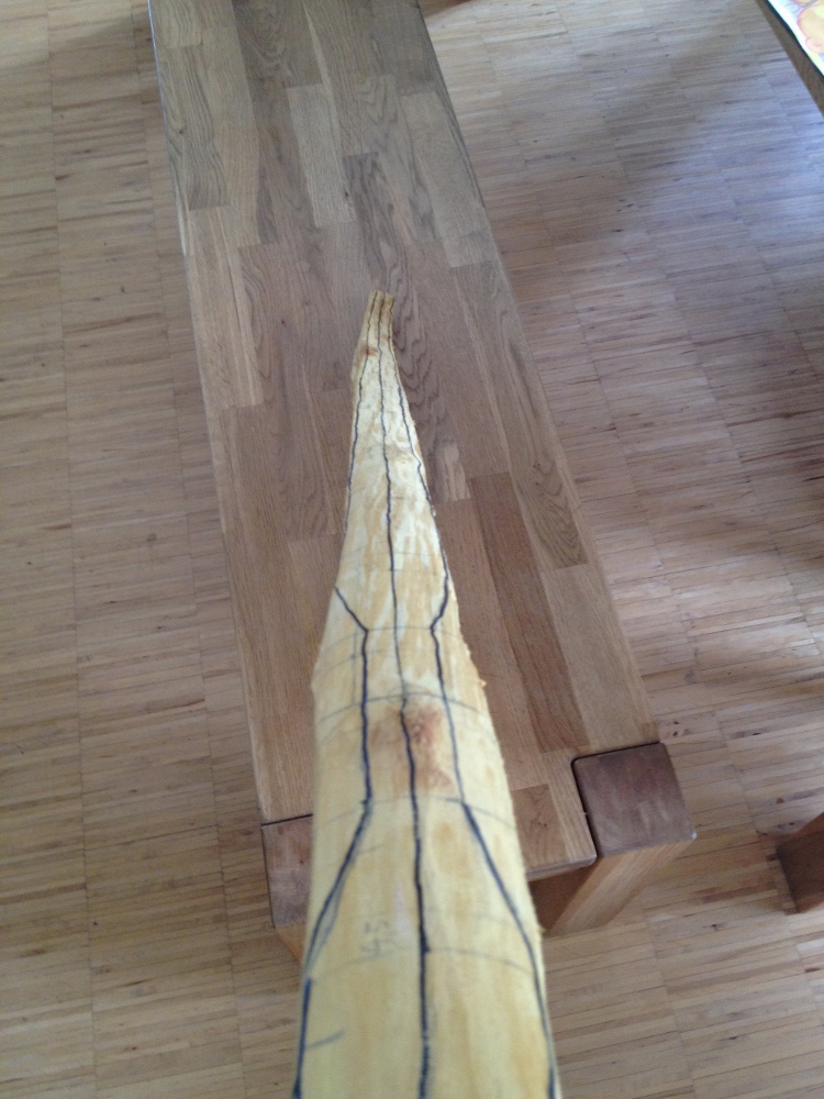

Der Griffbereich sowie die inneren 2 Drittel der beiden wa sind gerade aber die äusseren Drittel der wa sind beide in die gleiche Richtung verdreht. Eben diese äusseren Drittel haben auch einen natürlichen Reflex.
Snaky wa
Snaky wa
Non-snaky wa
Non-snaky wa

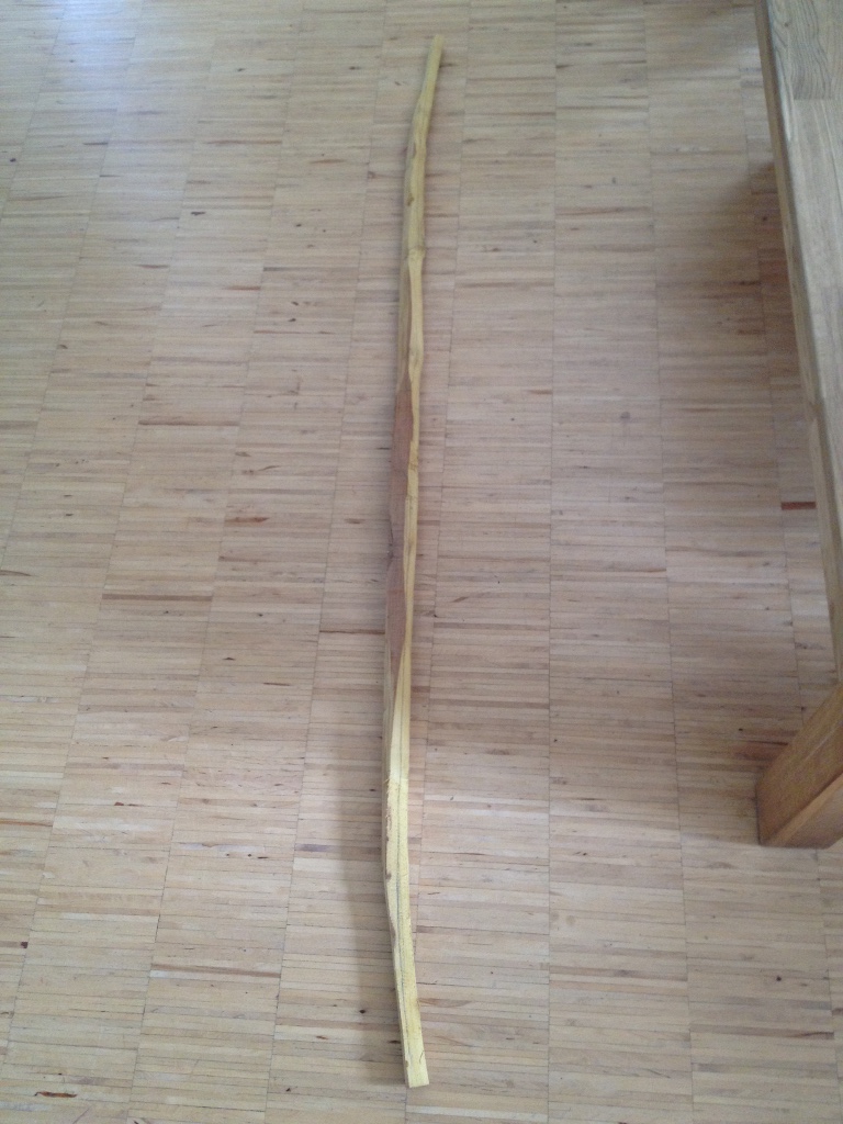

Aufgrund des Reflex könnte ich den Griff einfach drehen bis die gedachte Sehne durch die Griffmitte laufen würde. Dann wären die inneren Wurfarme allerdings ca 40° abgekippt und der Bogen würde sich vermutlich stark drehen beim Auszug.

Ach ja, momentan ist der Bogen auf 166cm ntn geplant.
Ich weiss nicht genau ob das "Problem" durch die Bilder und die Beschreibung klar geworden ist. Ich freue mich aber auf Eure Meinung und Kommentare.

Hi, arbeite ihn erstmal auf deine Maße runter und schau, wie er sich im Bodentiller in der Hand anfühlt. Da spürt man sehr gut, wohin und wie stark er sich verdrehen will.
Zum Richten: Schau mal in der Suchfunktion nach "Chrions Osage Challenge" , da sind zahlreiche bebilderte Beiträge , wie man Verdrehungen etc richten kann.
Und: Tolles Holz, super Früh-Spät-Verhältnis!
Chirion
Beiträge: 2584
Re: Osage Longbow - Strategie zum richten der Wurfarme
Beitrag von Chirion »
Hm... is doch eh kerzengerade für Osage, erst mal Runterarbeiten und dann weitersehen wie Haitha schon geschrieben hat. Sollte die Verdrehung auf die ganze Länge nicht über 90 Grad gehen kannst die auch ignorieren, wenn es tatsächlich nur 40 Grad sind geht das eigentlich problemlos, bzw durch den Tiller abschwächen. Die Wurfarme werden dabei so getillert, dass sie auf Standhöhe noch recht verdreht sind und im Vollauszug fast gar nicht.
