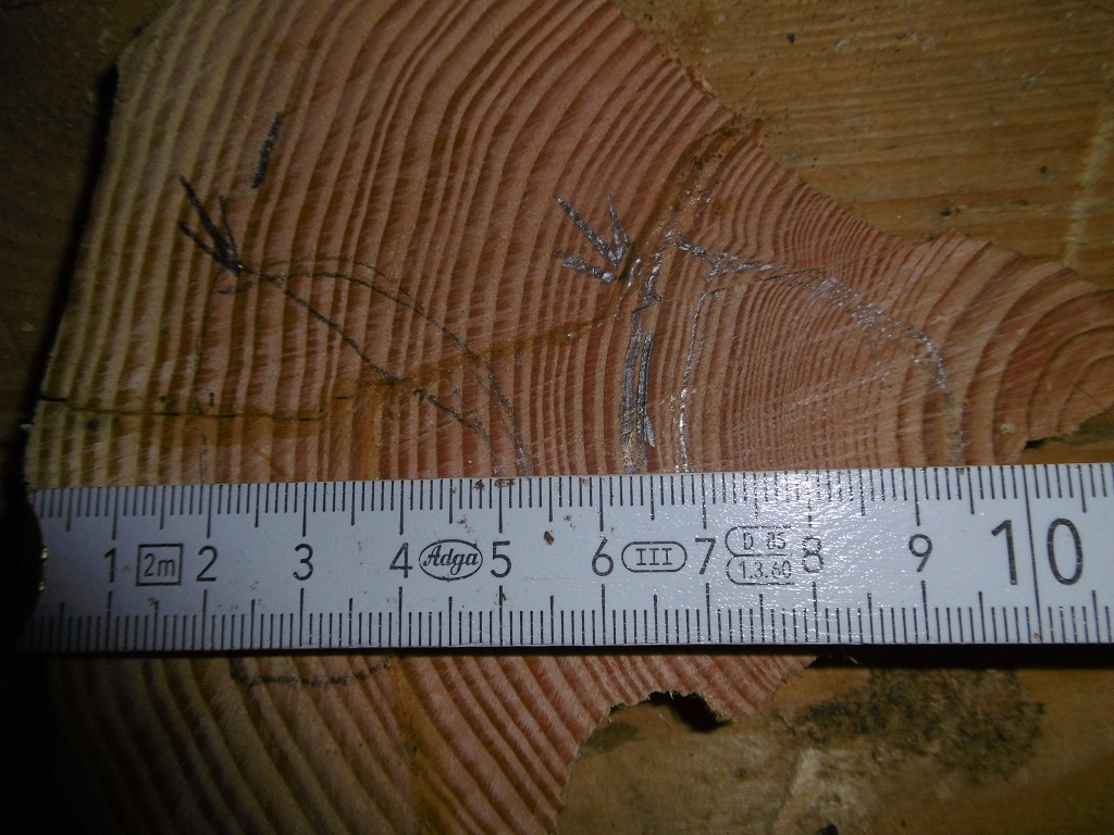

Re: Douglasienbogen - und es geht doch! ^^
ich denk, ich werds á la wilfried probieren, klingt plausibel mit ´ner schicht splint
ein foto von der stave und dem polder häng ich mit dran, da kann dann jeder mal reinmalen wie er denkt
da fällt mir grade noch was ein: welchen typ und form würdet ihr vorschlagen?
ihr habt recht, der titel impliziert ein vorhandenes und messbares ergebnis, da muss ich mich entschuldigen!
die überschrift kam zustande, weil mir in einem anderen thema jemand schrieb douglasie und bogen nicht geht
ok, dann seht den thread jetzt als doku, es darf auch gelacht werden! -Aber bitte erst hinterher!
über die ernsthaftigkeit meines vorhabens brauchst du dir jedenfalls keine sorgen machen, ein erstes "modell" stell ich rein, wenn ich mal zeit dafür habe dranzubleiben
Nach meiner bescheidenen Erfahrung, schnellgetrocknete Hölzer, so 70° und dann gib Gas, wird selten was ...
Und ein Spät/Frühholzanteil 50/50 auch nicht
Aber immerhin lernst Du bei diesem Bogen Jahresringe abtragen

Nun habe ich aber auch eine Frage: Bisher rätseln die Leser Deines Threads, ob Du schon Bogenbauerfahrung hast oder ob Du Dich als kompletter Neueinsteiger auf ein Nadelholz-Wagnis einlässt. Kannst Du Dich entsprechend outen? Ich denke, dass ist wichtig, damit die Leute Dir zielgruppenorientierte Hinweise geben können. Mit einem Anfänger wird man halt anders reden als mit einem erfahreneren Bogenbauer. Wenn Du zum Beispiel Anfänger sein solltest, würde ich Dir dazu raten, die Trocknungszeit Deiner Douglasie für den Bau einiger Bögen zu verwenden, damit Du schon einige Dinge kennenlernst, bevor Dir Deine Douglasie womöglich unnötigerweise misslingt.
Ralf
nun sind Nadelhölzer, abgesehen von Eibe im Bogenbau nicht so gebräuchlich. Insofern wirst Du vermutlich nicht so viele Erfahrungstipps bekommen können wie es bei einem Bau aus den Bogenholzklassikern der Fall wäre. Du kannst Dir aber vielleicht den Thuja-Thread von Zoffti ansehen. Vielleicht kannst Du das eine oder andere daraus ableiten.
Ralf
- Spanmacher
- Beiträge: 3779
- Hat gedankt: 320 Mal
- Hat Dank erhalten: 73 Mal
Hallo Kogan,
ich kann mir durchaus vorstellen wie Du Dich fühlst, wenn Du ein und die selbe Ermahnung (um es vorsichtig zu formulieren) immer und immer wieder lesen darfst.
Aber ich glaube fest daran, dass Du Dich dadurch nicht entmutigen lässt und unbeirrt weitermachst.
Der Hinweis von ralfmcghee hat aber seine Berechtigung. Wo fast keine Erfahrungen vorliegen, können fast keine weitergegeben werden.
Viel Erfolg und Freude beim Bogenbau
